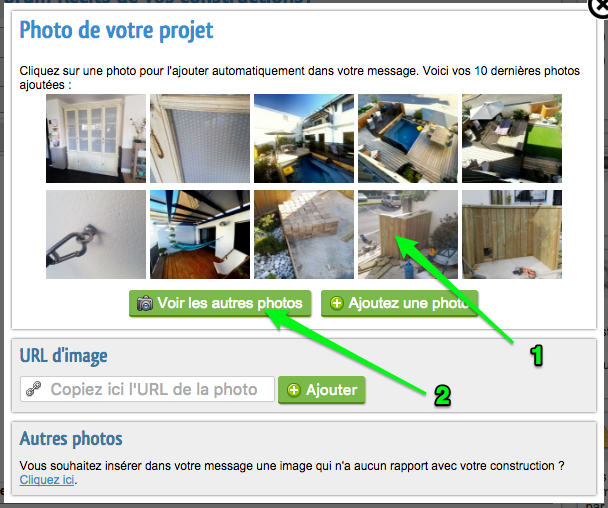

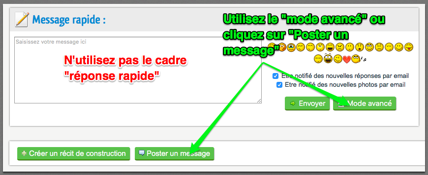

Citation: Insérer une photo de mon récit dans un message :
C'est ultra simple !
Quand vous lisez un sujet auquel vous avez envie de répondre en postant vos photos, n'utilisez pas le cadre "Réponse rapide", mais cliquez sur "Répondre" ou "Mode avancé".
Vous tombez alors sur la page de saisie de message. Cliquez alors sur le bouton "Insérer une photo" :
Un cadre va s'ouvrir avec vos 10 dernières photos ajoutées. Cliquez sur la photo de votre choix (1) pour l'insérer dans le message ou sur le bouton "Voir les autres photos" (2) pour accéder à toutes vos photos.
Voila, c'est tout
