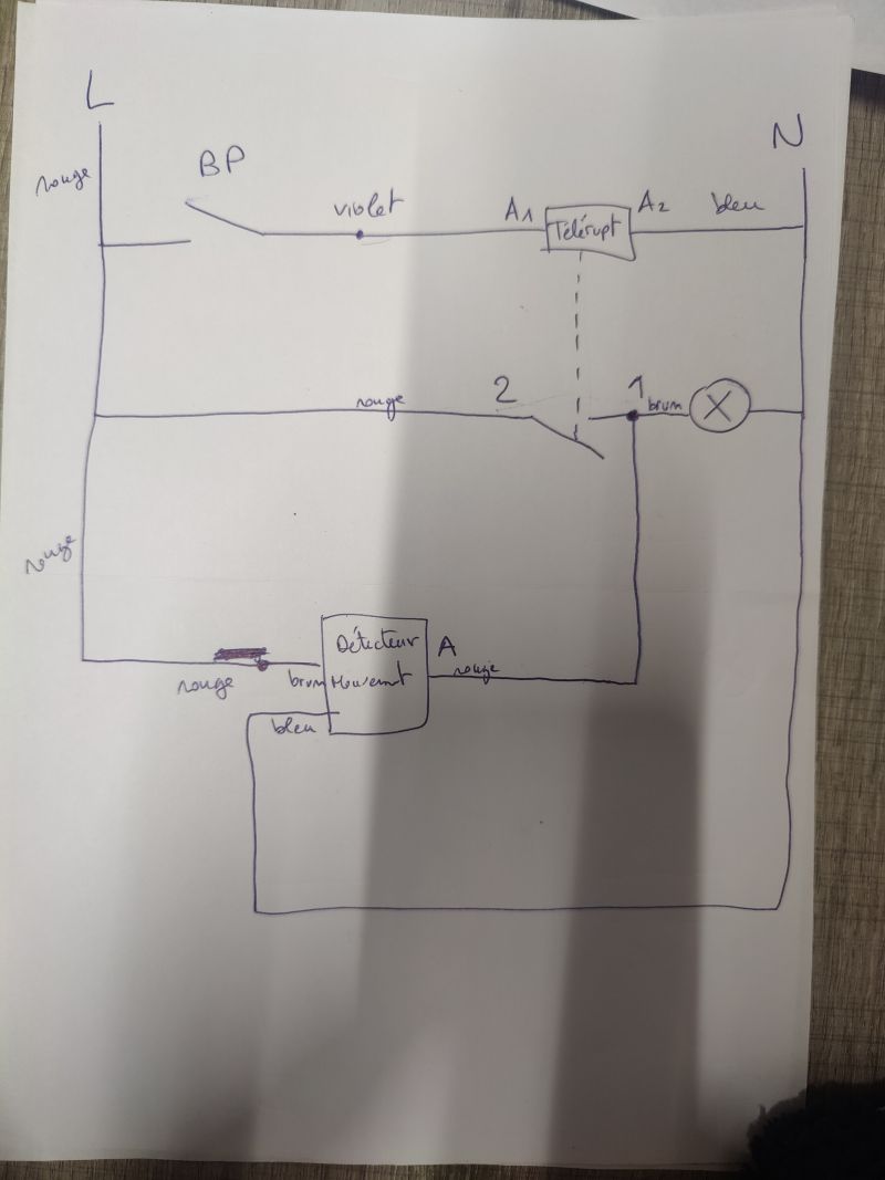

Onjour,
je voudrais brancher un détecteur de mouvement dans mon garage. Actuellement j'ai trois boutons poussoir  commandé par un télérupteur.
En faisant une recherche je suis tombé sur 2 schémas de Carminas
Cependant je suis complètement perdu car dans mon coffret électrique j'ai le branchement suivant: fil noir sur A1, Neutre sur A2, Phase sur 1 et un fil orange sur 2. je n'ai pas de bornes 3 sur le télérupteur. merci pour votre aide
Dept : Oise
C'est le 1er schéma qu'il faut prendre
Ma borne 3 correspond à votre borne 2
A1 et A2 jouent le même rôle, on peut donc inverser le sens de raccordement
Câblé comme ceci, le télérupteur fait une marche forcée :
Si vous allumez avec le télérupteur, il faut éteindre avec le télérupteur.

Sur les télérupteur, tu as sur le côté un sélecteur pour changer le mode de câblage, ce qui "découvre" l'emplacement "3"

Chez moi avec ce branchement , j'ai l'inter diff qui saute !
A priori je trouve cela normal .. vu qu'on a 2 "arrivées" sur la lampe non ?
Merci de vos retours
Dept : Moselle
Ancienneté : moins de 7j
Non rien à voir.
Si le différentiel saute c'est sans doute que le neutre de la lampe et/ou du télérupteur et/ou du détecteur sont issus d'un disjoncteur différent de celui de la phase (ou même problème avec la phase du télérupteur, celle du poussoir et celle du détecteur).

Merci beaucoup pour votre réponse , c'est exactement cela , j'y ai remédié ! Merci pour votre aide
