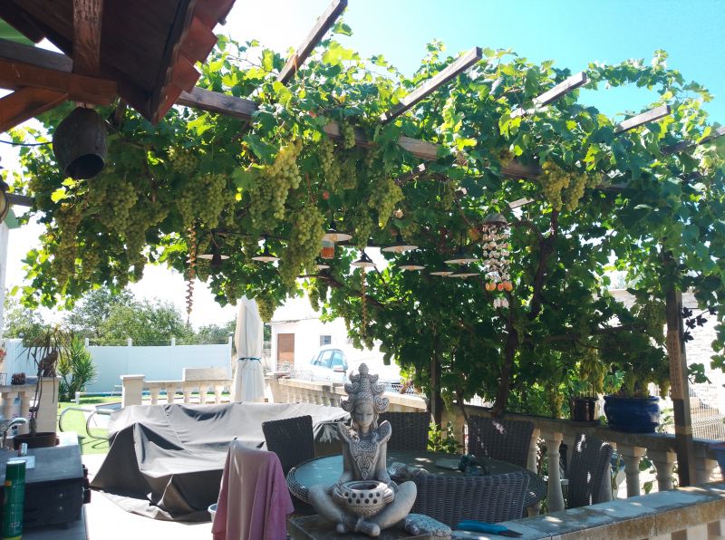

Vous avez fait une belle structure. Perso j'ai planté ma vigne Italia en terre.
L'évacuation de mon évier de cuisine terrasse s'évacue directement au pied de la vigne donc il ne manque pas d'eau. Le seul inconvénient est l'automne avec les feuilles qui tombent et le traitement du raisin jusqu'à sa récolte. Sinon l'ombre d'une vigne est beaucoup plus agréable qu'une toile. Pour les guêpes 2 ou 3 pièges suffisent à régler le problème .la récompense est une bonne récolte pour faire du jus et manger du bon raisin de table.
