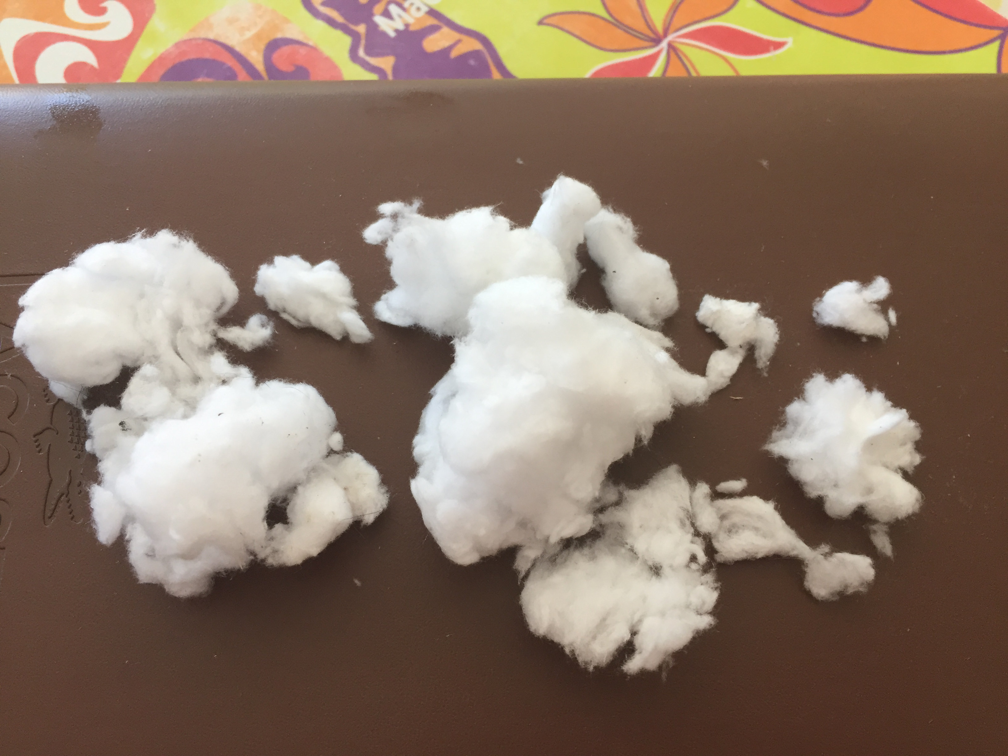

Bonjour, je suis locataire depuis 2 ans,
mon gros soucis est que la vmc a dû être mal installée, (je suppose)  car sur le sol, les meubles, se déposent une sorte de minuscules particules blanches, qui se logent dans les narines, et partout, en fait.
ps, , la vmc date de 2 ans, j'en ai parlé au propriétaire qui nous dit de faire analyser les particules.....
merci d'avance pour votre réponse
j'en ai parlé au propriétaire qui me suggère de faire analyser les particules
merci d'avance, pour vos réponses
j'ajoute que depuis, je tousse sans arrêt, cela m'inquiète

Bonjour Sacha .
Vautre vmc fonctionne t'elle ?
Sentez vous de l’air quand vouz obstruez la bouche de cuisine avec vautre main ?
Regarder ci le disjoncteur de la vmc n’est pas à l’arrêt ?
Une ou plusieurs photographies nous serais bien utile .
Des bouches vmc du tableaux électrique .
Cordialement .

Bonjour, une vmc ce n'est pas un aspirateur, il faut recherche l'origine de ces particules
Membre utile Env. 1000 message Cote D'or
plaquisteheureux a écrit:Bonjour, une vmc ce n'est pas un aspirateur, il faut recherche l'origine de ces particules
Quand je dit "aspire" c'est pour être sûr qu'elle ne souffle pas.
Une inversion de branchement, avec une aspiration de l'isolant des combles serait une hypothèse.

Bonjour à tous et merci de vos réponses.
nous avons testé en mettant une feuille de sopalin sur la bouche de la vmc, la feuille est aspirée.
concernant le pollen, je pense que ça ne vient pas de là, car, les particules sont là été comme hiver.
De plus, ma voisine avec un pavillon identique, et presque accolé au mien, , n'a aucune particules sur ses meubles , sa télé, etc
depuis une semaine, pour voir, j'ai fermé la vmc sur le tableau de bord, il me semble vraiment que les particules sont bien moins importantes,
j'ai laissé les particules présentes avant de fermer la vmc, et il n'y a a pas eu d'augmentation.
seulement, il parait qu'il ne faut pas désactiver la vmc, alors, je me sens un peu coupable.( je suis locataire)

j'ai l'impression qu'on ne sait pas si c'est une VMC SF (simple flux) ou DF (double flux).
SF : les entrées d'air sont généralement sur les fenêtres du salon et chambre
DF : pas d'entrée d'air par les fenêtres mais des bouches qui soufflent dans les chambres et salon.
vous avez quoi?
Si SF : effectivement, soit ça vient de l'extérieur ou coffret roulant ou montant de fenêtre. J'ai du mal à croire à un montage à l'envers
Si DF : peut-être le filtre d'arrivée d'air neuf qui se désagrège ou gaine perçée et ça aspire l'isolant qu'il y a autour pour aller souffler dans les chambres et salon.

Bonjour à tous
J'ai du nouveau: ma voisine a reçu son frère qui est en retraite depuis peu, et qui a construit plusieurs maisons.
il a eu la gentillesse de venir voir les particules blanches, et a tout de suite pensé VMC.
il m'a dit de remettre en route la VMC et a testé toutes les bouches, pour voir si la feuille de sopalin restait collée . et les bouches aspiraient les sopalin.
il est a regardé le toit à l'avant et à l'arrière du pavillon. Ne voyant pas de sortie de vmc sur les tuiles, il a pris une échelle pour vérifier : aucun endroit de sortie de l'air aspiré!
il a ouvert la trappe qui est dans le garage, il a été horrifié
les sorties de l'air de la vmc, sur la toiture, ne sont pas tubées, donc, tout rentre dans la maison
le plancher du grenier est tout recouvert de sorte de matière synthétique, et c'est elle qui pénètre dans la maison, sous forme de particules
la trappe du grenier ferme mal, et ça, aide à ce que les particules pénètrent dans la maison
en un mot la maison n'est pas conforme, d'après lui.
ça fait 2 ans qu on se respire tout ça.il a recueulli cette sorte de fibre toute blanche, et à fait une photo disant (mais moi, je ne comprends pas)
cette photo montre bien le rejet VMC contre la tuile.
il a parlé d'un tablier coupe vent ou un truc comme ça, qui est complétement lacéré (voir photo)
je me suis "amusée" de tapoter un moceau de fibre sur une couverture de livre marron, et on voit exactement les petites particules, qui sont identiques sur mes meubles
j'espère que vous pourrez voir mes photos ci-dessous

Membre utile Env. 2000 message Haute Savoie
à mon avis il n'y a pas que le défaut de la sortie toiture de la VMCSF Crying
Il doit aussi manquer d'entrées d'air dans la maison

Ça https://www.zupimages.net/up/20/32/klb0.jpg ça ressemble à ça https://www.isover.fr/produits/catalogue/comblissimo
Ça https://nsa40.casimages.com/img/2020/08/05/200805040400278845.jpg c'est quoi ? Le tuyau de rejet de la VMC ?
Dans tous les cas, on est en été, normalement vous aérez beaucoup, ne serait-ce que pour faire descendre les températures. Si c'est le cas, vous pouvez couper la VMC pour le reste de l'été. Ensuite, vous achetez un rouleau de toile adhésive (en vente à peu près partout) et vous scotchez le pourtour de la trappe pour empêcher l'isolant de se retrouver chez vous. Enfin, vous appelez votre propriétaire et le priez de remettre tout ceci aux normes tout de suite ou vous déménagez (pas la peine de s'embarquer dans une procédure juridique longue avec quelqu'un de mauvaise foi, c'est votre santé qui est en jeu). Mettez-tout ça par écrit dans un courrier que vous lui envoyez avec accusé de réception, juste pour fixer les choses dans le temps et préserver l'avenir (qu'il ne vienne pas vous dire qu'il n'était pas au courant).
J'ajoute qu'à votre place je contacterai mon assurance habitation pour savoir si elle peut faire quelque chose.

Env. 30 message Vendee
Bonjour, le forum
je vous fait part de la suite des évènements.
nous avons appelé l'entreprise qui a construit le pavillon, pour leur demander de passer rapidement, pour mettre conforme la vmc
le standard m'a repondu que : pas tout de suite parce qu' un client n'a plus d'eau chaude, et le 2e client , son réfrigerateur était en panne
j'ai dit que je m'en moquais complètement, que j'en avais assez de respirer les particules.
2 jeunes de l entreprise sont venus,
ils ont dit que ce n'était pas raccordé, il on pris la tuile à douille qui donnait sur le jardin, et je ne sais pas pourquoi, l'ont déplacée sur le toit coté . chemin???
j'ai photographi2le jeune qui était sur le toit.
j'ai donc espéré être tranquille !!
et ce n'est pas le cas, tout d'abord, dans la cuisine, il y a un bouton sur lequel le jeune nous a dit d'appuyer lorsque qu'on cuisine (or nous avons une hotte) .
bête, j'ai donc appuyé sur le bouton, et le résultat est que le bruit de cette bouche d'aération tourne jour et nuit.
j'ai éteint encore une fois la VMC et effacé toutes les particules, mais, 3 jours après, elles reviennent.
ce matin, j'ai appelé le propriétaire pour lui signaler, il m'a dit que je suis parano, et que la lettre recommandée qu'on avait envoyée etait pour le stabiliser, qu'il en avait marre, que les articules (blanches imaculées), sont des poussières (je suis donc sale, je suppose)
et qu il allait nous envoyer une lettre reco pour nous donner congé.
