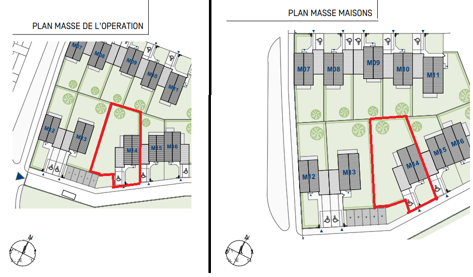

Je sollicite votre avis sur ce plan de maison T5 en R+1 de 101 m2.
En soit, il me parait très fonctionnel et cohérent, mais il y a peut-être quelques optimisations possibles par-ci par là.
J'ai surtout beaucoup de mal à me projeter avec la cuisine qui me semble difficilement praticable, je ne vois pas vraiment comment l'aménager sachant qu'elle me parait trop petite en l'état. Si vous avez des suggestions ou des idées, je suis preneur.
Enfin, que pensez-vous de l'exposition (cf. l'orientation en bas à gauche)
Précisions :
- achat en VEFA,
- TMA mineurs possibles.
Merci pour vos astuces et conseils

Difficile de donner un avis avec si peu de détails.
Il faudrait un plan de masse pour comprendre pourquoi cette disposition et si peu d'ouvertures au sud... dont les wc!
La cuisine semble effectivement très étroite et avec peu de plans de travail. Pourquoi une sdb au rdc alors que pas de chambre? Pas d'accès garage/maison?

J'essaye de vous montrer une vue d'ensemble.
On doit pouvoir faire évoluer certaines cloisons à la marge, mais on va difficilement pouvoir tout révolutionner ou réorganiser. Encore que, je peux soumettre le point au promoteur.
Effectivement la cuisine semble très étroite. On annonce 40m2 de pièce à vivre, sur le papier c'est normalement sympa, mais si finalement est un enfer à amenager...

Et pour l'orientation, elle n'est déjà pas bonne, avec la terrasse au Nord Ouest et le garage qui masque le sud, mais en plus, si c'est mitoyen de chaque côté quid ses autres maisons...
On peut voir le plan de composition avec au moins les deux maisons voisines , et le fond du terrain ?

J'ai màj mon premier message avec une vision du voisinage. On voit que la maison est mitoyenne par un garage.
D'ailleurs, est-ce que c'est plutôt une bonne chose ou pas ?
D'un côté je me dis que ça va amener du froid parceque le garage ne sera pas chauffé, mais de l'autre je me dis que ça ne peut pas être pire qu'un pignon à nu.
Je n'ai malheureusement pas les cotes, du moins pas encore à ce stade du projet. Je peux, peut-être, estimer à la louche avec l'échelle et le volume des pièces.
Edit : Les cotes intérieures donnent 9,9 x 5,35, je ne dois pas être loin de la vérité, de l'ordre de l'épaisseur du trait.

C'est curieux d'avoir prévu la mitoyenneté à l'est par la maison
ça aurait été beaucoup plus logique de faire les deux garages mitoyens, en faisant le plan en symétrie, et la maison tournée vers le terrain, comme sur les deux lots de gauche.
Tant pis pour les cotes précises, je vais me débrouiller sans

Alors à la vue de ce nouveau plan (merci!), il me semble aberrant de laisser ce garage ici! Il vaudrait mieux le coller à celui du voisin en mitoyenneté, et reculer un peu la maison pour bénéficier du jardin (certes Ouest) sur toute la surface de la maison...
Sur votre plan le garage "bouffe" l'espace utile du jardin, c'est dommage!

Délire d'architecte urbaniste pour diversifier les façades ? Optimisation pour limiter un eventuel vis à vis ? Je ne sais pas si j'aurais la réponse un jour...
Ce type de demande rentre dans la TMA vous croyez ? Qui ne tente rien à rien, je vais demander, mais pas sûr qu'il refasse leurs études, maquettes et plaquettes pour moi.

On me l'a proposé, il est d'ailleurs affiché presque 5k€ de moins.
Mais le fait qu'il soit à côté d'un point d'apport volontaire, merci les odeurs en été et les immondises qui arrivent parfois à s'envoler dans le jardin quand les mâchoires de la benne s'ouvrent, nous a rebuté.
De plus, vous ne pouvez pas le voir sur le plan, mais il y a un logement collectif à proximité immédiate avec vue plongeante.
Enfin, son plan et la distribution est un peu différent, il propose le lave linge au rdc.
La belle exposition sud et le prix attractif est contrebalancé par des points négatifs.

Bon... alors il faut absolument négocier le garage mitoyen avec l'autre, ça ne doit poser aucun problème constructif, c'est de la symétrie.

Je viens de demander, on verra bien la réponse du promoteur. En soit ça fait ajouter un petit peu de clôture sur le devant et derrière le garage. Rien d'insurmontable je pense.
Le voisin de droite aura moins d'ombre, il devrait être content.
Cependant, la maison de gauche à son ouverture sur le côté à l'Est, la vue sera donc directe et traversante sur notre terrasse. Elle l'était déjà mais elle le sera encore plus du fait de la nouvelle proximité.
Pensez-vous que le plan de masse soit contractuel ? Dans la mesure où on le signe, je pense que oui, mais il doit y avoir moyen de l'ajuster à la marge...

C'est un moindre mal... il suffira de mettre un pare-vue. Je plussoie à la symétrie garage-maison, cette implantation est aberrante.

Je viens de recevoir le retour du promoteur : la demande n'est pas réalisable, le permis de construire accordé est sur la base du plan contractuel. Il s'agit d'un permis d'ensemble.

ça n'est pas une question de chaleur l'été, mais de calories gratuites l'hiver, l'exposition sud... en été, il faut une protection solaire, et on a le choix.
Le problème, c'est la lumière..; et là, vous allez en être cruellement privé. Toute la zone centrale face à l'escalier va être sombre toute l'année.
Et à propos d'escalier, à l'echelle, il est en 75 cm de large. Escalier en U de 75 cm de large, vous allez rigoler pour grimper les meubles à l'étage.
Je vais vous dire franchement ce que je ferais si c'était moi: je passerais mon chemin.

C'est l'exposition, qui est catastrophique.
La vue 3D est bonne, c'est représenté le matin, et forcément le jardin est à l'ombre. Mais ce n'est pas le jardin qui compte, c'est la lumière dans la maison.
Le séjour ne verra jamais le soleil, et toute la partie face à l'escalier sera perpétuellement sombre.
Désolé de devoir vous dire ça, mais c'est la réalité.
On le voit sur le schéma ci dessous, j'ai représenté les expositions utiles en rouge pour tous les lots
On voit que les trois pires, c'est votre terrain et les deux voisins de droite.
Et le meilleur, c'est quand même celui avec les PAV à l'entrée.
mais à défaut, celui de gauche, que j'ai entouré en bleu, est bien meilleur que le vôtre, et je n'ai pas dessiné l'expo utile ouest, en bout, qui recevra le soleil l'été...
Il est à peine moins grand, mais avec autant de vue dégagée depuis la terrasse.

Et il est vrai que le terrain voisin, comme l'a démontré Panoptès est plus intéressant. Même les maison en lignes au dessus, orientées sud sont plus intéressantes, bien que trop chiches en baies vitrées sud. Encore là, on peut se demander pourquoi de si petites ouvertures alors que les deux façades est-ouest sont aveugles. Les promoteurs doivent être des vampires Smile
Ma2t a écrit: Quelle stupidité ce garage à gauche.
Ah oui...
on peut l'inviter au dîner lundi soir, celui qui a dessiné ça !
Dept : Paris
Membre utile Env. 300 message Isere
Ah oui...
C'est pas plutôt le mercredi??
Dept : Isere
Membre utile Env. 600 message Seine Et Marne
Le plus fou c'est que cela n'influence clairement pas le prix de la maison (sur les ratios prix/m2 de cette maison et de ces voisines, c'est même l'une des plus cher) !
A croire que ça ne saute pas aux yeux de tout le monde.
Vous voulez jouer au jeu des 7 erreurs ?
Dept : Seine Et Marne
helene38 a écrit:
Ah oui...
C'est possible. Mais y'en a qu'on peut inviter tous les soirs
Dept : Paris
Je crois que mon programme a été développé par un étudiant...
Un montage de deux plans contractuels (la boussole est celle de chacun des deux plans, je n'ai pas changé son orientation, je l'ai seulement épurée de nos signatures électroniques).
Rassurez-moi : dans les deux cas l'orientation du lot change, mais pas l'orientation du nord ? Comment est-ce possible ?
Il ne faut pas s'attacher aux différences visuelles, ça n'est qu'une illustration de plaquette publicitaire, en aucun cas un document contractuel.
Edit: je parlais de la vue 3D
par contre, oui, les deux plans avec les boussoles en folie, c'est Kevin, le stagiaire de 3eme, qui  les a placées
Dept : Paris
Vous avez remarqué aussi que les boussoles des premiers plans que vous avez postés et celles qui figurent sur ces derniers documents sont différentes ?
Etonnant, non ?
Dept : Paris
Membre super utile Env. 3000 message Essonne
Panoptès a écrit:par contre, oui, les deux plans avec les boussoles en folie, c'est Kevin, le stagiaire de 3eme, qui  les a placées
Tout cela témoigne du grand professionnalisme de ce promoteur...
aamoi8428
Panoptès a écrit:Je vais vous dire franchement ce que je ferais si c'était moi: je passerais mon chemin.
Plus la discussion avance, et plus je rejoins cet avis.
aamoi8428
Oui effectivement. On ne passe pas du nord au sud, mais c'est quand même étrange.
Pour la petite histoire :
La boussole du premier plan est celle présentée sur le plan de la maison.
La boussole du deuxième plan est en réalité celle du plan de la maison (la maison étant présentée droite dans les deux cas, je me suis dit que c'était la même orientation, ce qui était le cas, j'aurais pu reprendre la vrai boussole du plan, mais il fallait expurger nos signatures :p)
Or, là, je me rends compte avec le "plan masse maisons", qu'il y a un problème...l'orientation de la boussole est la même mais le lot est présenté de biais !
Où est l'erreur... les 3 plans étant contractuel...
Photolover Env. 10 message Hauts De Seine
Avec plaisir
En ce qui concerne la cuisine il faut les mesures exactes pour vraiment aborder les différentes possibilités. Je pense que c’est possible de laisser le bas de la fenetre vide. J’ai moi meme cette config et ca ne gene pas. La Fenetre à la française ca ouvre vers l’intérieur mais l’evier peut etre ailleurs. Ou si ta fenetre est un oscillo battant ca peut aller, j ai l’impression sur l image que c est assez haut. Si tu mets un ilot les tabouret peuvent se loger en dessous si tu laisse une partie vide.
Concernant le LL et le SL l’intêret n’est pas que de repasser devant la tv mais de dégager l’espace salle de bain à l étage pour accueillir wc. Aussi si tu fais tes machines la nuit, ca ne derangera pas votre sommeil. Il faut peut être essayer d optimiser l’espace douche et wc du bas les fusionner si possible pour gagner en rangement.
Il faut garder en tête qu’il est possible qu’un jour tu ais besoin de revendre. En moyenne les gens revendent tous les 10ans en France. Et c’est la ou les questions de l’orientation et de garage mal placé risque de compliquer les choses et faire perdre de l’argent. Car bien rare sont les acheteurs heureux d’une expo nord. Si tu peux prendre un terrain mieux exposé ca serait un meilleur investissement. Si vraiment c’est une affaire et qu il n’y a jamais rien eu d’aussi intéressant que ce projet depuis plusieurs années, de plus dans la région, alors bien sûr, il faut se lancer.
Bon courage!😊

Ma2t a écrit: j'aurais pu reprendre la vrai boussole du plan, mais il fallait expurger nos signatures :p)
Le contrat de vente est signé ??
Dept : Paris
Non, seulement le contrat préliminaire de réservation, nous l'avons d'ailleurs reçu en AR jeudi, tic-tac le délai de rétractation a commencé. Nous avons maintenant moins de 9 jours pour envoyer le courrier avec AR de désistement...ou nous délester de notre dépôt de garantie si nous nous désistons ultérieurement, tardivement.
Généralement, ce genre d'opération est présenté en superposition sur une vue maps, avec une boussole.
Donc vous, vous savez exactement où c'est, et même si c'est présenté sur une vue maps non orientée, vous devez pouvoir reconstituer la bonne orientation
Dept : Paris
