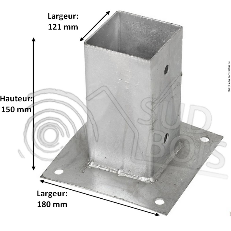

Pour aller plus vite y'a ça
Membre super utile Env. 5000 message Haute Garonne
djidee a écrit:Pour aller plus vite y'a ça
faudra néanmoins s'assurer d'un sol bien tassé.
autrement la terrasse va gondoler d'une lame à l'autre avec le temps...
