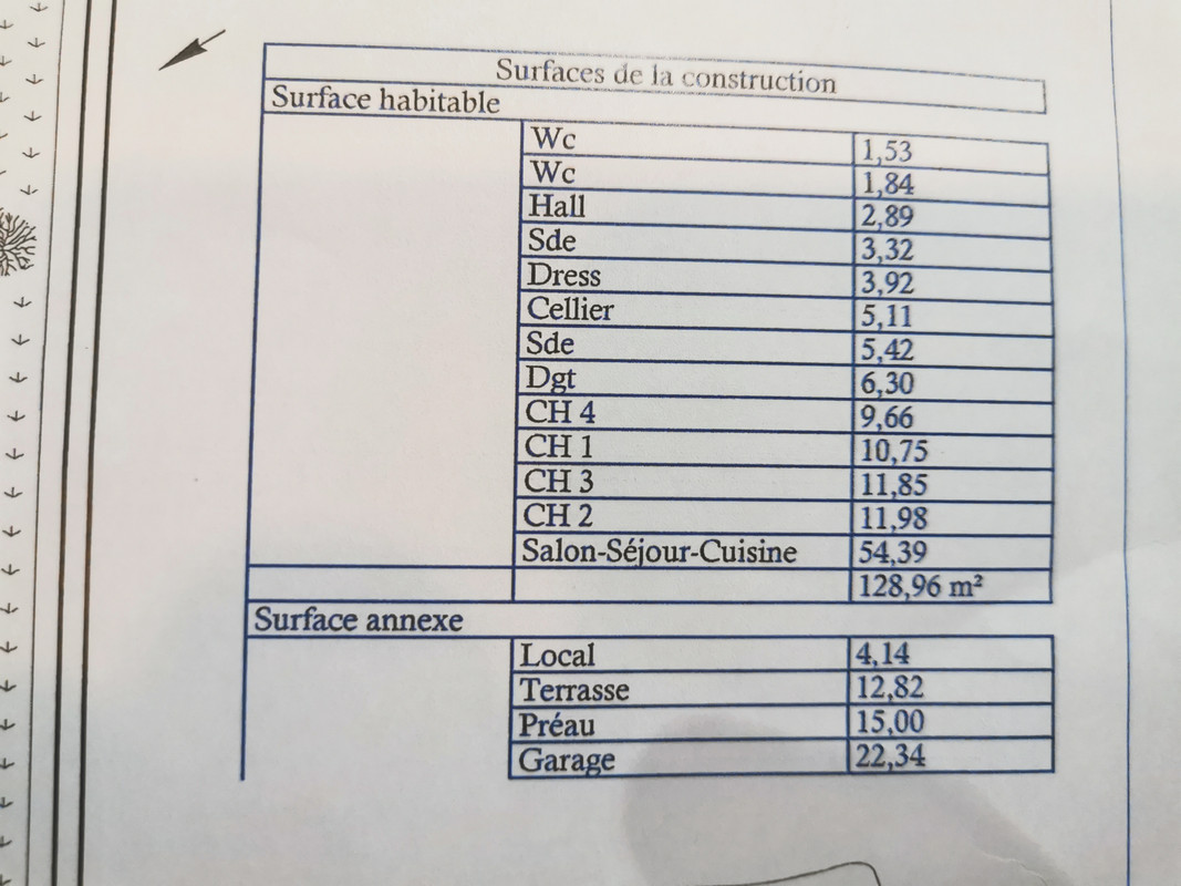

Nous en sommes à notre deuxième maison nous aimerions un avis sur le plan en PJ proposé par mon constructeur.
Ci dessous le plan du terrain + le plan de la maison.
En vous remerçiant d'avance.

Il y a 2 terrains, le votre ?
L'implantation sur le terrain n'est pas le plan présenté...Huh

Je ne voudrais pas loger dans la chambre 4 !
Sinon j'aime assez le plan. Joli projet.

Bonjour désolé pour le manque de précision. C'est une division parcellaire donc la maison sera en haut dans la partie 442m2 en gros le terrain en second rang ou en drapeau. donc fond de jardin.

La maison en bas reste je decoupe le haut du terrain comme visible sur la division parcellaire.

En modifiant un peu l'orientation, c'est la même configuration que chez moi.
Un plein pied prend pas mal d'espace sur le terrain par contre.
Dept : Ille Et Vilaine
Donc sur le plan le sud serait en haut?
Pour ma part, je trouve que ce plan a de gros défauts dont le principal serait la mauvaise orientation, si la réponse à ma question si dessus est oui.
Env. 300 message Pas De Calais
Vu la taille du terrain (442 m² accès compris), l'emprise au sol permet de faire un plain-pied ?
Un R+1 (3 chambre + sdb) serait plus approprié.
Avec le Nord en bas à gauche, l'exposition est bonne pour la pièce de vie avec sa terrasse et une autre en bonus au Nord pour la cuisine/Sejour.
