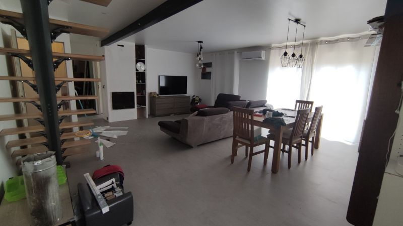

Moi j'ai résolu mon problème de (petits) poteaux porteurs en posant un IPN énorme... On m'a conseillé de mettre un IPN de 15 à 20 cm de haut, j'ai mis du 28 !
AVANT :
APRES :
Au début j'avais peur que ça choque ce gros IPN au plafond, mais finalement on l'a peint en noir et il fait maintenant partie du côté moderne et industriel de la pièce.

Bon maintenant mon salon a bien changé (même s'il n'est pas fini à 100%).

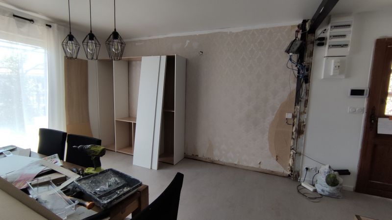

Bonsoir.
Je pourrais mettre des photos de la maison finie, mais je n'en ai pas plus des travaux.
Je n'ai pas démonté le placo dessous, j'ai doublé les plaques en conservant les anciennes.

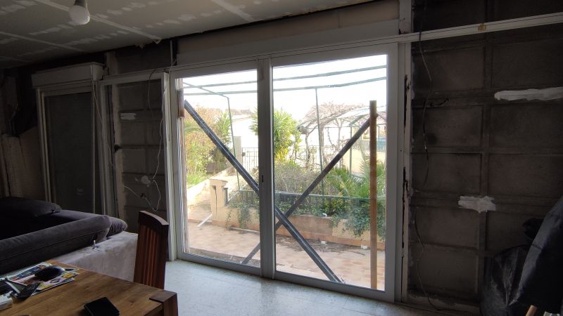

Je souhaite savoir comment vous avez fait pour votre fenêtre. J ai 2 portes fenêtres de dimension 225x110
Je souhaite mettre des baies vitrees.

Bonjour.
Je n'ai pas grande aide à voous apporter.
Moi j'ai simplement supprimé l'IPN vertical du milieu.
Je voulais renforcer par un IPN horizontal au dessus, mais finalement je ne l'ai pas fait puisque je n'ai que la fin de l'avancée, et donc aucun poids, et que le cadre de ma baie vitrée à galandage est renforcé...
Je n'ai donc pas d'info à vous donner pour un autre type de baie vitrée. Mais pour moi il faut créer une poutre ou un IPN horizontal.
Je vous mets une photo mais elle ne vous aidera pas trop car on ne voit pas la structure. Les IPN croisés dehors étaient juste là pour maintenir les côtés de volet roulant.
