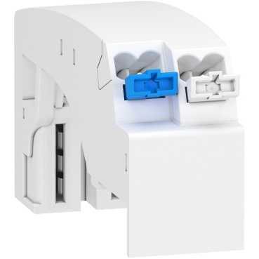

Je voudrais raccorder 2 tableaux secondaires reliés via 2 cables 3G6 à mon tableau principal. En suivant le schema de carminas, je comprends qu'au départ dans le tableau principal je dois avoir un disjoncteur 32A, directement relié aux  2 borniers principaux phase/neutre du tableau principal (donc juste après le parafoudre).
Ensuite le câble 3G6 envoie ça dans le tableau secondaire plus loin, où je retombe sur un tableau 1 rangée "classique", donc un interrupteur différentiel 40A, et des disjoncteur reliés à ce dernier sur sa rangée...
Bref mon problème est que j'ai acheté les disjoncteurs 32A de schneider de type XE et qu'ils sont censés être alimentés par le répartiteur XE qui remplace le peigne, du coup je n'ai pas de bornes en haut pour alimenter ce disjoncteur.
J'ai donc trouvé la référence R9EXHC01 chez schneider qui ressemble à ça, est-ce que vous pensez que je peux partir des 2 borniers principaux du tableau pour alimenter le disjoncteur 32A avec ça ?
Sinon, pensez-vous qu'il faille plutôt m'orienter sur ce produit (ref R9EXHC05 ) ? :

Le plus simple est d'echanger les disjoncteurs XE par des XP.

Oui mais si peux pas les échanger, est-ce qu'une des 2 options citées (ou une autre) est possible ?

Seule la 2eme solution permet de connecter un cable de 6 a 25mm2 pour alimenter les disjoncteurs 32A.

Si j'utilise le 1er, vu que je pars du bornier, je dois être en 16mm2 comme si j'alimentais un ID ? Ou je peux aller en dessous ? Car après le disjoncteur 32A je pars sur un tableau secondaire avec du 6mm2...

Bon toute façon c'est limité à 2,5mm2 ce truc, donc ça n'a pas l'air de faire l'affaire quoi qu'il arrive...
Il me faut le 2eme ou alors mettre un interrupteur différentiel avant le disjoncteur 32A qui mène au 2ème tableau.

Le 1er ne convient pas car impossible de mettre plus que du 2.5mm2.
Pour le 2eme, surtout ne pas mettre de differentiel au départ du cable mais le mettre a l'arrivée dans vos tableaux divisionnaires.
L'alimentation des 2 disjoncteurs 32A se fait en parallèle grace au répartiteur qui permet d'utiliser du cable de 6 a 25mm2

Il y a 2 tableaux secondaires, dans chacun il y aura un ID 40A, un circuit de prise pour la porte de garage + bricolage et l'éclairage du garage.
En plus, il y aura dans un des 2, le materiel pour un local piscine (pompe + PAC), et là j'me dis que 6mm2 pour la liaison c'est p-e juste :(
Entre temps, je précise que j'ai mis les 2 disjoncteurs 32A dans le tableau, avec le 2eme accessoire de mon 1er post (le répartiteur 5 modules avec bornier).
