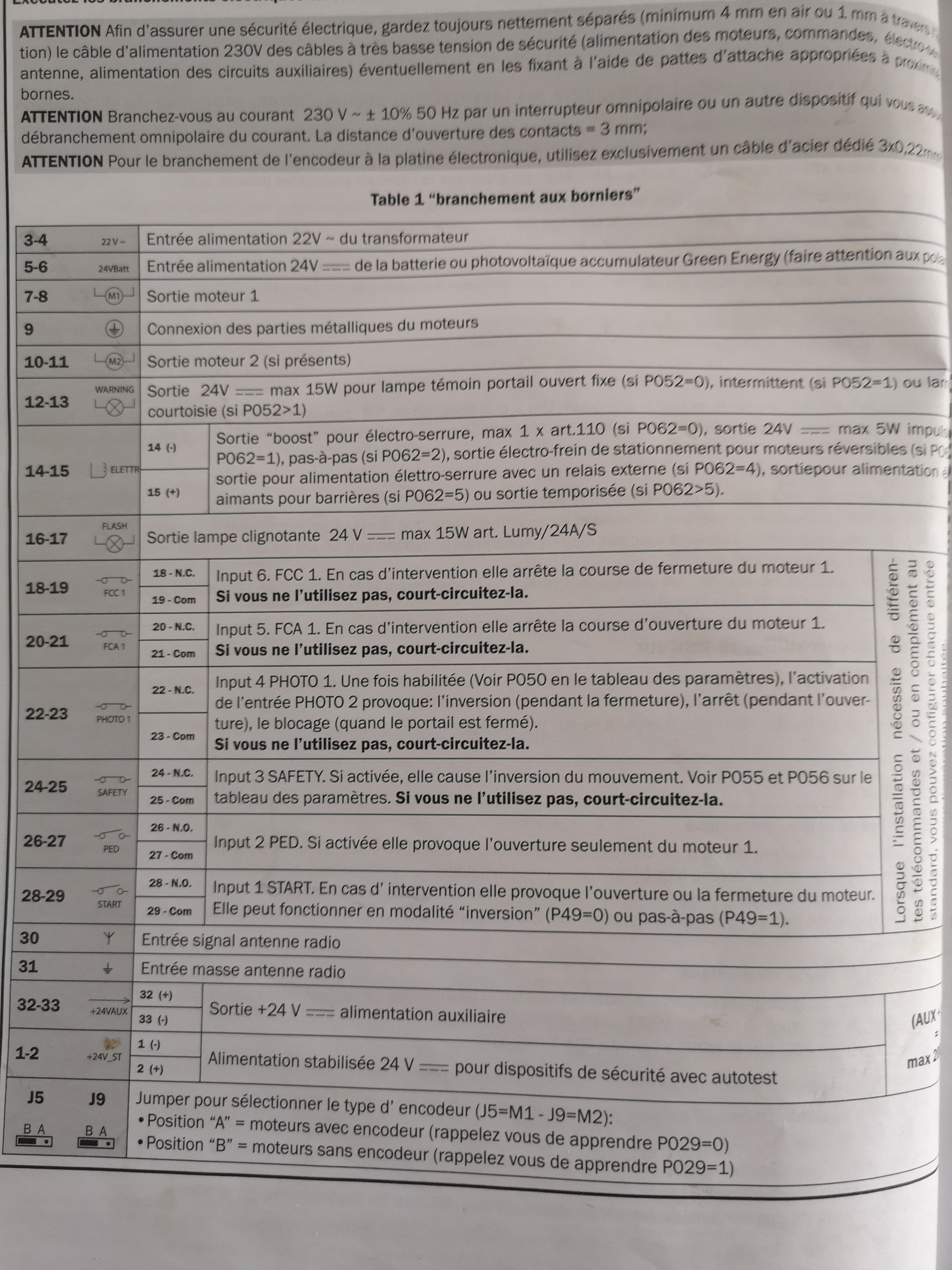

Je me permets de venir chercher votre aide car je rencontre un problème avec mon moteur de portail. Depuis hier soir, il ne s'ouvre plus ni se ferme. j'ai donc ce matin tenté un diagnostique du moteur en regardant le message d'erreur (Err3). Ce défaut stipule que c'est un problème de photocellule ou dispositif de sécurité activé ou en panne. J'ai donc regardé mes photocellules et je constate que celle ayant le voyant rouge est en défaut je suppose car le voyant reste allumé. J'ai ouvert pour nettoyer les deux cellules mais le voyant reste figé.
Ai je raison de croire que mon capteur est Hs et qu'il faut bien les changé ou les shunté car pas forcement une grosse utilisé, ou cela peut venir d'ailleurs .
Je vous laisse deux photos de mon plan du livre avec le lexiques car je voudrai être sur si je dois le shunté de le faire au bon endroit et avec le bon morceau de fils .
Merci d'avance pour vos réponses ou votre attention.

Pour t'assurer que le problème est bien lié aux cellules, tu peux ponctuellement inhiber leur fonctionnement.
Tu prends un bout de fil électrique et tu le raccorde en bornes 22 et 23 du bornier de la carte mère.
Si ça refonctionne après avoir raccordé le fil, c'est qu'il y a un problème au niveau des cellules :
- soit un problème d'alignement,
- soit un problème de connectique
- soit un défaut matériel.
- Pour l'alignement, en passant ta main devant une cellule, tu dois entendre un petit "clac". C'est un relais de détection qui monte.
Si les cellules ont bougées, ou alors les piliers qui pourraient s'affaisser, il faut refaire la procédure d'alignement.
- Pour la connectique, il faut vérifier le serrage et l'état de toutes les connexions sur cellules et carte
- défaut matériel..., voyant allumé ? ; fusible "auxiliaire" à vérifier sur carte mère.

Pour le code erreur 3 il est noté dans la notice: photos cellule et ou dispositif de sécurité extérieure à activé ou en panne.
L'alignement n'a pas changé et pas d'araignées ou autre dedans.
Les cellules n'étaient pas actives en ouverture ( il n'y avait pas d'arrêt du portail en ouverture si on passait devant)

Selon ton équipement et en fonction de la notice, il faut shunter le signal de détection des cellules qui arrive sur la carte mère de ton automatisme.
Tu verras ainsi si le problème vient des cellules.
Citation: Fabrizzio584
photos cellule et ou dispositif de sécurité extérieure activé ou en panne.
je comprends que soit les cellules, soit le dispositif de sécurité (barre palpeuse) serait ou activé, ou en défaut !
