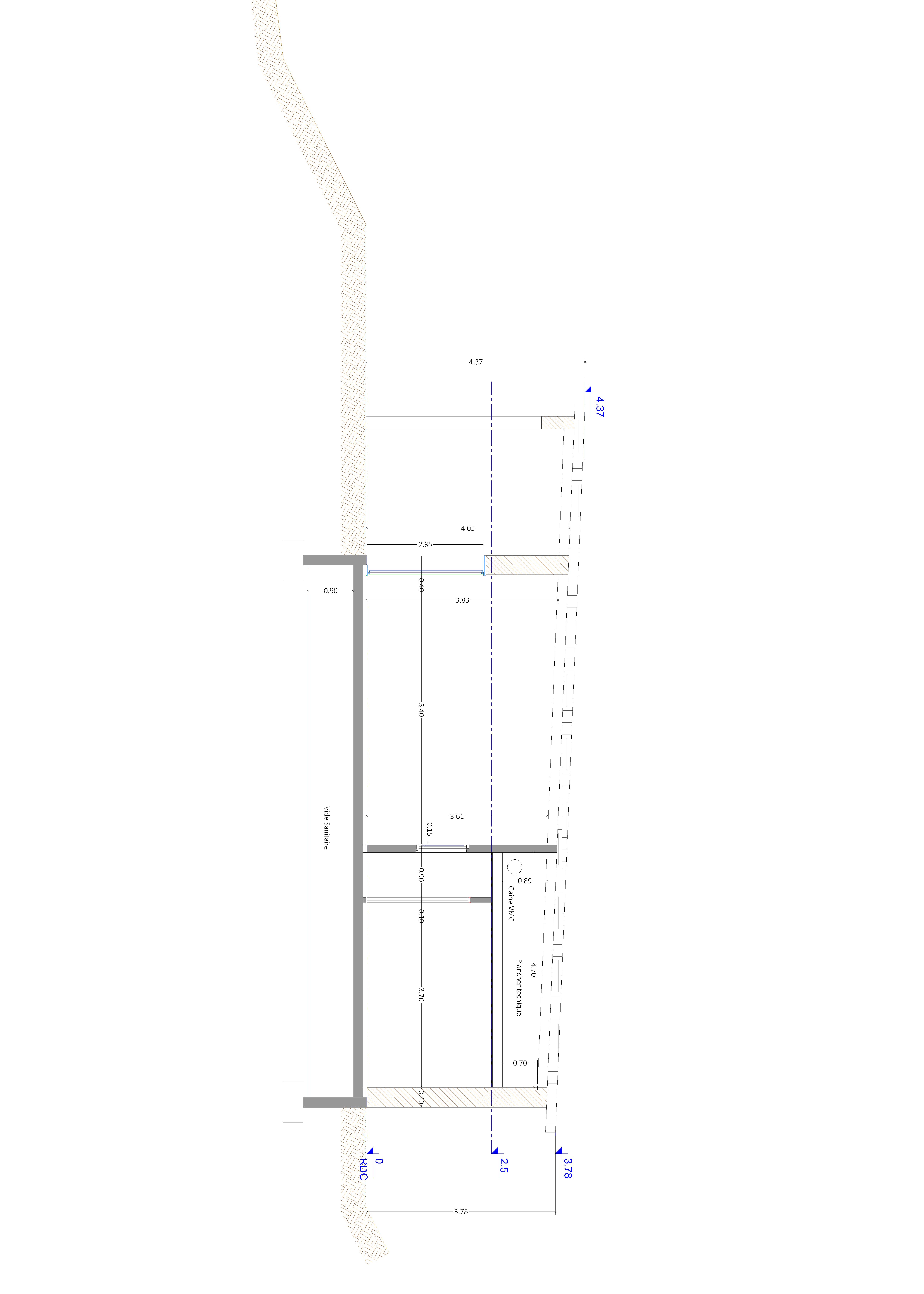

Coupe transversale:
Coupe
https://www.cjoint.com/doc/21_08/KHyjPyaZ1G5_Coupe.jpg

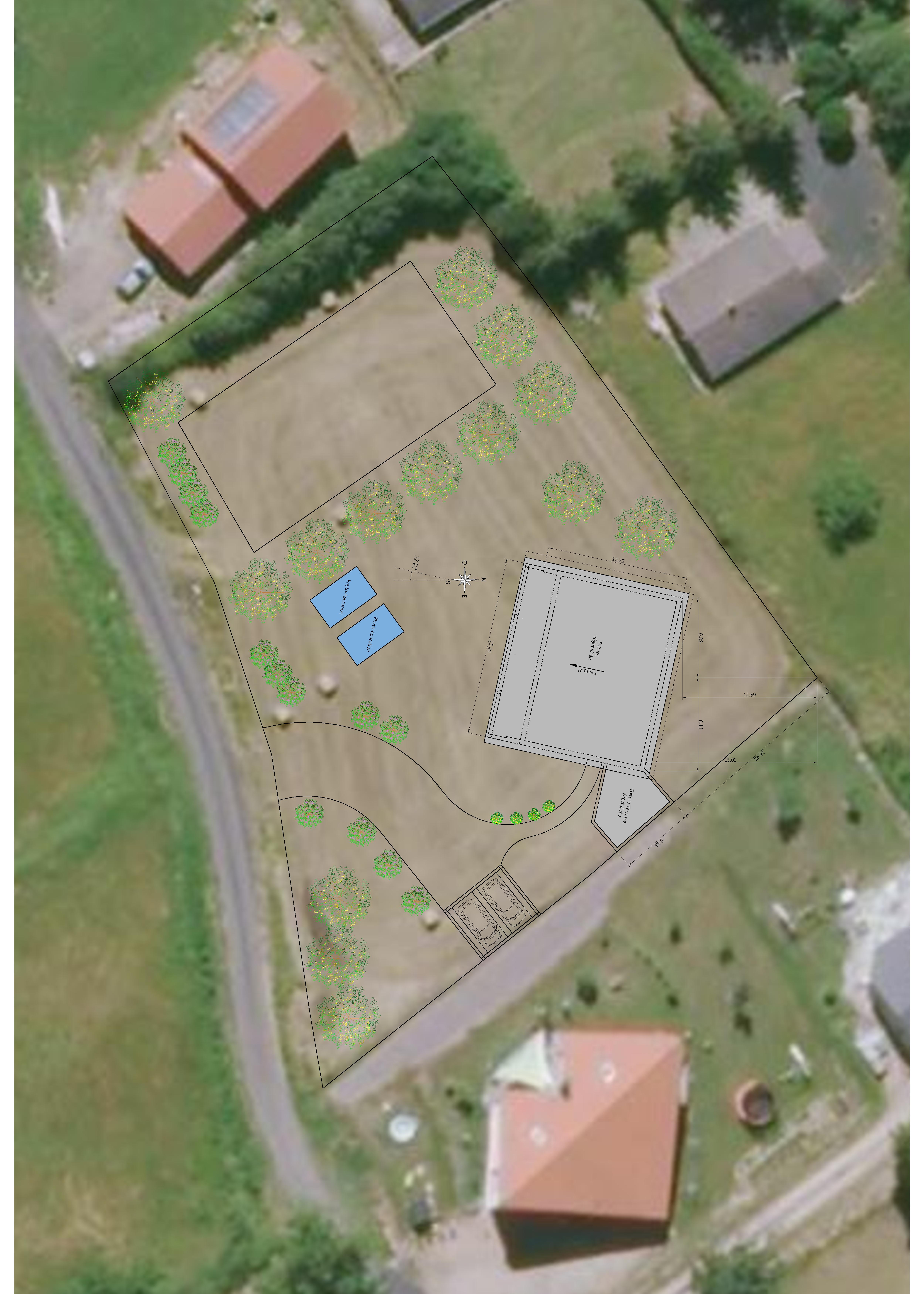

Plan de masse:
Masse
https://www.cjoint.com/doc/21_08/KHylUnZKcc5_Plan-de-masse.jpg

On se retrouve avec 4 côtés linéaires en ossature bois, un mur de refend en brique ou parpaing pour apporter un peu d'inertie et une charpente sur 3 portées de 5.40m, 4.70m + la casquette de 2.50m. Structurellement c'est assez simple.
L'inconvénient de cette forme, c'est les zones de dégagement et de couloir pour desservir toutes les pièces. Ne voulant pas que les chambres donnent sur le salon je me retrouve avec 7m² de couloir et une entrée de 7.5m² c'est beaucoup je trouve. Malgré la fenêtre dans le salon qui donne sur le couloir, j'ai peur d'avoir l'impression d'un long tunnel sombre.
