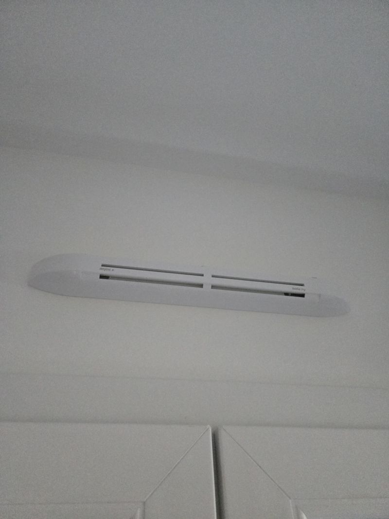

Cela fait maintenant une année que nous avons aménagé dans notre maison neuve et je pense que des insectes parviennent à passer par les grilles d'aération des fenêtres car j'en retrouve à l'intérieur de pièces qui ne sont pour ainsi dire jamais ouvertes (punaise en cette saison, araignée, mouches, etc...)
Je me suis dit que la solution serait d'ajouter un filet type moustiquaire en plus de l'aérateur et j'ai ensuite pensé que une moustiquaire basique ne serait pas une solution pérenne car le plastique se détériore dans le temps. J'ai donc opté pour l'achat d'un grillage en inox très fin... peut être trop fin.
Les mailles semblent faire 0.1mm. Alors l'air passe au travers, y'a pas de souci là dessus... pour le moment. Par contre, je me dit qu'avec de la poussière ou la pollution de l'air, des particules vont finir par se coller au grillage et entraver complètement le passage de l'air.
Qu'en pensez-vous ?

Bonjour, faudrait des photos d'au moins une entrée d'air sur fenêtre, côté intérieur et côté extérieur.
Vous pouvez vous inspirer de cette vidéo :
https://www.youtube.com/watc[...]OgZqOi-6RmI
Mais ce sont peut-être des entrées d'air hygro, alors, il faudrait essayer de mettre une bande de filtre de hotte, peut-être faudrait-il la dédoubler même et la faire tenir en scotchant aux deux extrêmités.
Y a-t-il un plan d'eau ou même un bassin près de votre maison ?
Il est assez étonnant que des bestioles passent pas là sinon.

Ce sont effectivement des bouches de ventilation Hygro (donc la solution de la vidéo n'est pas possible à priori). De ce que j'ai vu quand je les ai mises en place, il n'y a pas de grille à l'intérieur, seulement le clapet qui peut s'ouvrir ou se fermer en fonction de l'humidité ambiante.
Je ne vais pas pouvoir faire de photos de la partie extérieur car l'aération tombe dans le coffre de volet roulant.
Pour l'intérieur, voici le type d'aération qui sont en place :
https://www.castorama.fr/ent[...]clsrc=aw.ds
Messages : Env. 80
Bonjour, oui, souvent ça tombe contre le volet roulant, et ça doit être sur le dormant, sinon en ouvrant la fenêtre il n'y aurait pas de problème. Mais souvent on peut malgré tout y glisser les doigts.

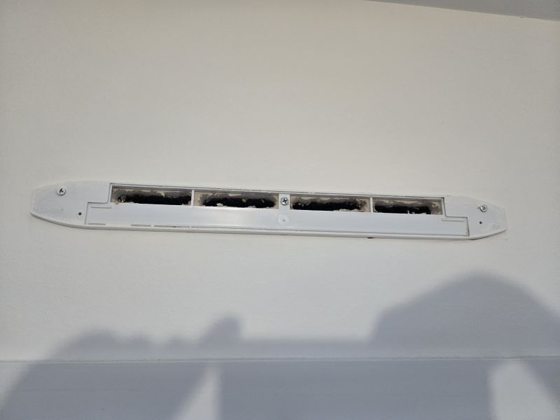

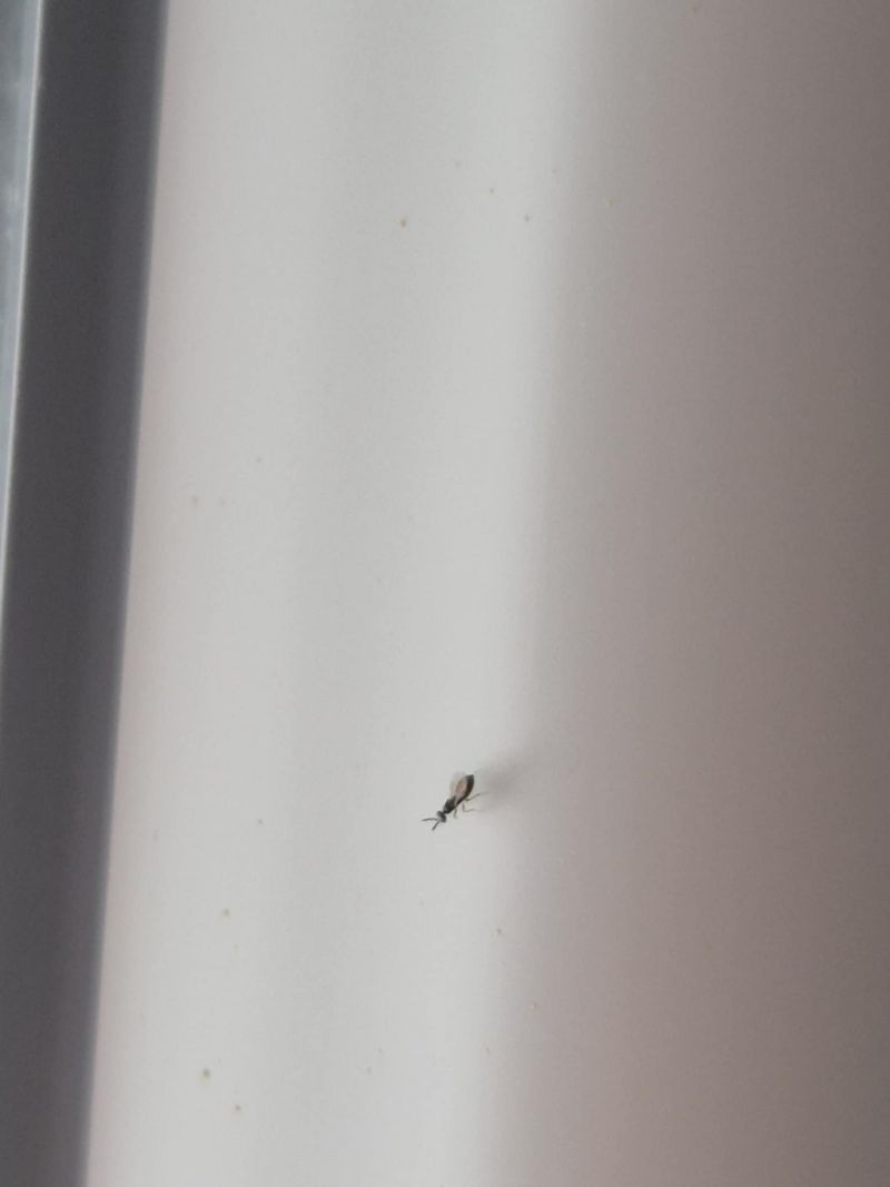

J'ai également le problème depuis quelques jours. Pour la première fois en 2 ans et demi depuis la construction j'ai trouvé une vingtaine de moucherons/fourmis volantes? Contre la fenêtre à l'intérieur qui venaient de l'aération. Rien dans les autres pièces.
Je cherche une solution et aimerais fixer de la moustiquaire entre 0.5 et 1 mm mais je ne sais pas si ça peut gêner le fonctionnement de la victime hygro? Entre ça et les punaises qui parviennent à passer malgré mes moustiquaires enroulables...
Dept : Haut Rhin
Bonjour l'été souvent on trouve dans les magasins de la moustiquaire très peu chère dans un petit emballage en carton, c'est très peu cher, et il y a un ou deux grands morceaux. il faudrait découper un morceau asses grand et en mettre autour de l'entrée d'air sans serrer, mais en jointant bien tout le tour et les bestioles seraient piégées là.

Vous mettriez de la toile moustiquaire sur le côté extérieur de la aération directement ? J ai remarqué qu'elles passent également entre les aeration et le mur car ce n est pas a fleur à 100%
