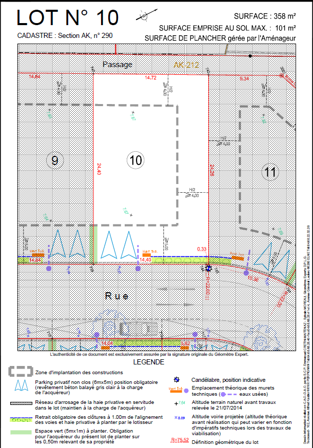

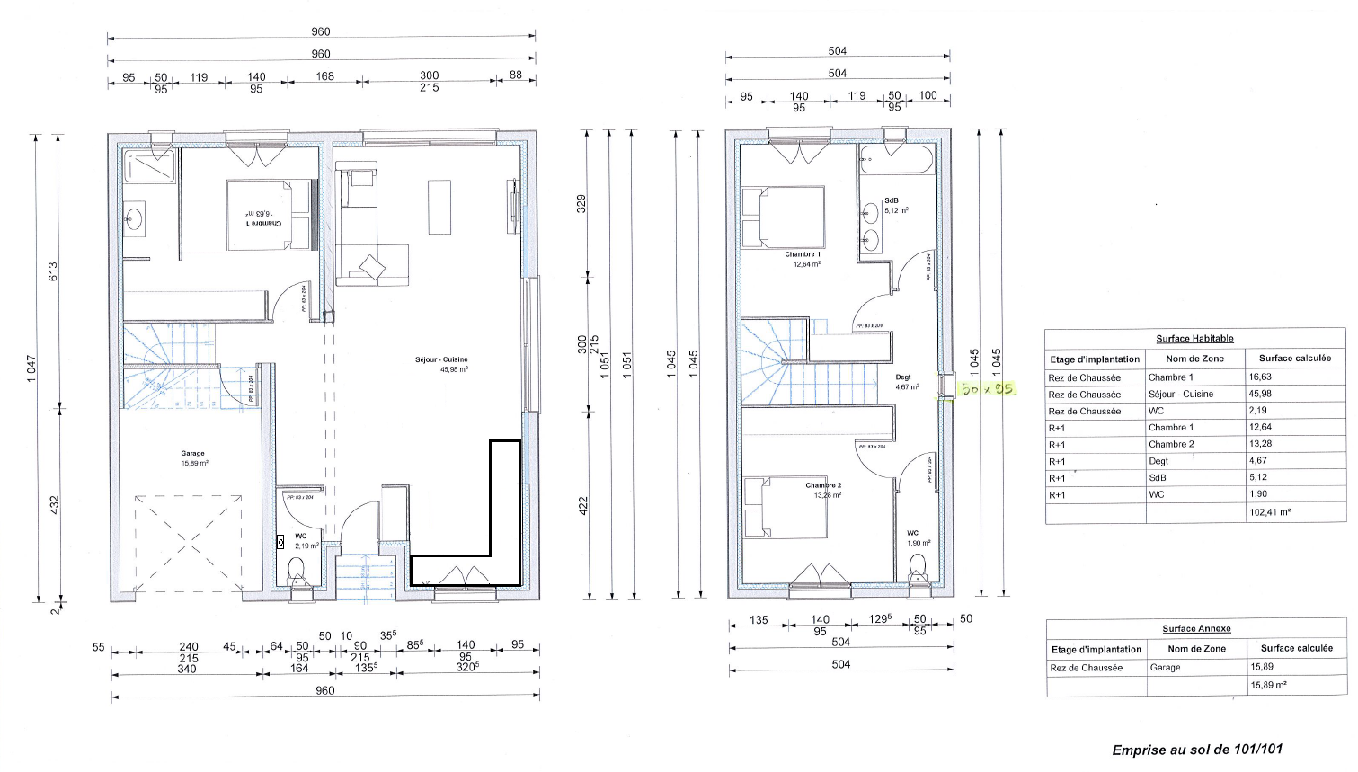

Je reposte ma demande de conseils sur plans avec des photos de meilleure qualité ainsi que les plans de la parcelle et du lotissement.
Le maitre d'oeuvre m'a donné hier ce plan qui ne me parait pas trop mal par rapport à ce que je souhaitais ( suite au rdc , fenêtres aux wc et sdb, escalier discret, un vrai hall d'entrée ..
J'aurai souhaité la pièce de vie un peu plus grande mais nous sommes limités par l'emprise au sol 101m2
Pouvez-vous me dire si cela vous parait cohérent et si je n'oublie pas certaines choses ?
C'est notre première construction et j'ai le stress de me louper

Ma première remarque est sur l'orientation pas top!

Une première remarque

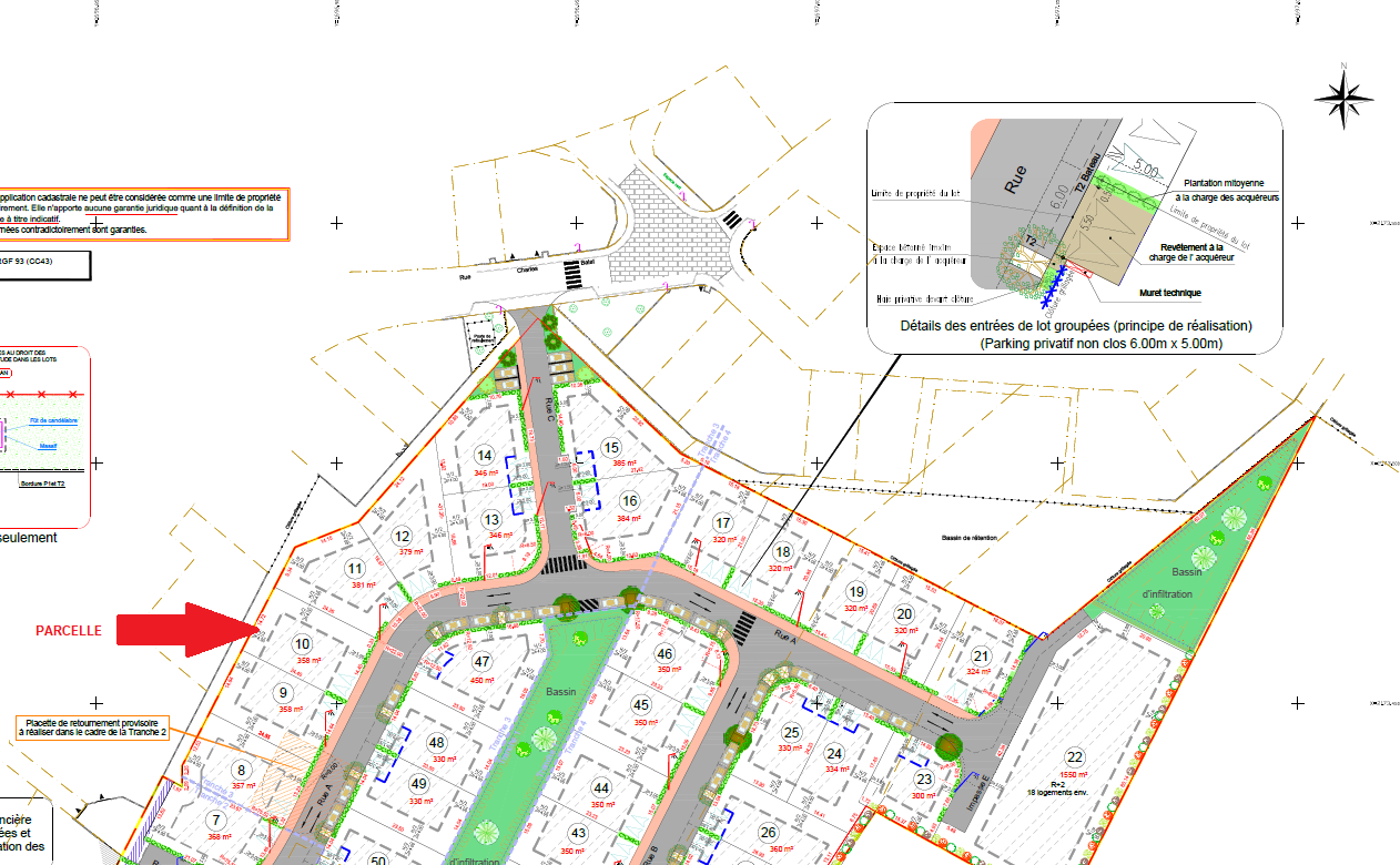

Je suppose que ce lotissement est réalisé dans une zone soumise à la réglementation PPRI ?
le plancher du RdC est accessible par 4 marches, et le garage est 3 marches en dessous..
ça explique la possibilité de placer l'escalier en bout de garage, on a de la hauteur suffisante dessous ...
J'ai bon ?

Il faudrait d'ailleurs vérifier la hauteur de libre sous les escaliers qui montent à l'étage.
Parce qu'avec seulement 4.30 de profond, c'est un coup à devoir / pouvoir uniquement se garer en marche avant dans la coin gauche pour que le capot passe dessous, et éviter aussi les 3 marches du garage.

Oui c'est bien cela , c'est soumis à la réglementation ppri
Vous pensez que c'est vraiment gênant du coup pour le garage ?

Pour le garage, ce qui est gênant, c'est le manque de longueur , avec les escaliers qui en bouffent 90 cm au fond à droite.
Pour le reste, c'est aussi plein de défauts, avec notamment la suite parentale mal configurée et très loin des WC.

Bonjour et merci de ta réponse
ca me met un gros doute quand même du coup Crying
pour les wc je trouvais ça bien de les avoir à l'entrée et avec une fenêtre , même si c'est vrai ça les eloigne de la suite parentale....
C'est quoi qui te choque dans la config de la suite parentale ? ( le lit sera inversé par rapport au plan

Le problème de l'entrée, c'est qu'elle est exigüe, avec un placard peu profond ( 55 cm à l'échelle ).
Les WC, par contre, sont surdimensionnés: 100 x 220 , avec une porte sur le côté, c'est trop, c'est de la SH gaspillée, avec la porte qui devrait ouvrir sur l'extérieur, mais qui serait en conflit avec la porte d'entrée.
Et l'entrée n'est pas fermée, on entendra tous les bruits de ces WC
Mais ce qui ne va pas non plus, c'est l'absence de palier d'entrée digne de ce nom: on ouvre quasi direct sur les escaliers, il y a juste le seuil.
Les visiteurs qu'on ne désire pas faire entrer, genre livreurs, facteur, etc.... devront se tenir debout sur la dernière marche, c'est très inconfortable.
Pour la chambre, c'est facilement corrigeable, il suffit de permuter espace chambre et salle d'eau ( voir ci dessous )
Mais cette salle d'eau en 120, ça veut dire qu'il n'y a que 70 cm devant le plan vasque: c'est trop peu. il faudrait passer la douche en 150, ou en 130, avec une niche où descendraient les chutes de la SdB du dessus
Et c'est possible, car il n'y a pas besoin de ce mur de refend isolé d'un seul côté = pont thermique.
Il suffit de le remplacer par un poteau et une poutre, et on gagne en profondeur dans la suite
schéma
Donc, ça pourrait aller, mais.......
Où va se trouver le ballon ECS ? Et la buanderie ?
L'étage, maintenant:
ça a été dit dans l'autre sujet, chaque chambre est sonorisée, l'une par la SdB, l'autre par les WC: cloisons phoniques à prévoir.
Mais franchement, c'est très mal foutu: la SdB est trop étroite, on ne peut pas y caser de douche, et la chambre à côté est complètement biscornue, avec de la SH gaspillée à l'entrée, et elle ne fait que 2,60 m de profondeur....
Bref
Beaucoup de choses à revoir et à régler.

D'autant plus qu'on le voit sur le plan du lot: l'emprise au sol est limitée à 101 m²: toute cette surface déduite du garage pourrait être affectée à de la SH supplémentaire, sans dépasser les 101 m².

C'est vraiment appréciable d'avoir des avis si précis et détaillés..
Je suis d'accord pour la suite parentale c'est vrai que c'est mieux d'inverser..
Le garage même s'il ne servira pas de voiture servira de buanderie et surtout de stockage ... Car comme vous le savez on en a des choses à stocker...
Pour l'entrée il faudrait peut-être supprimer ce porche alors et faire une casquette béton ? Mais ça risque de faire un peu '' couloir '' en rentrant du coup non ?

Env. 40 message Pyrenees Orientales
Ça pourrait mieux convenir d'après toi ?
( Désolé c'est approximatif comme plan..)
Le fait de supprimer le proche permettait peut-être de dégager un peu la cuisine ?
Pour le haut honnêtement je sèche ...
Heu... ça fait déjà boîte d'allumettes, hein, désolé .....
Dans une entrée, quand on reçoit, il faut pouvoir se tenir à plusieurs côte à côte...
Même s'il est bon d'optimiser les m², ça n'est pas là qu'il faut chipoter.

Alors ça doit être la raison pour laquelle le MOE a fait l'étage avec seulement 5,04 m de large: avec la construction plus haute de 1m au dessus du TN, mécaniquement, le faîtage est 1 m plus haut, aussi...
donc , selon la hauteur maximum inscrite au PLU, et compte tenu de la pente de toiture minimum, on ne peut pas élargir trop
ça, c'est si on fait un strict R+1 , toute hauteur.
On aurait pu imaginer un R+C avec un dératellement conséquent, ça aurait permis d'élargir l'étage.
Parce que là, avec 5,04 m de largeur extérieure, on ne s'en sort pas, chambre + SdB côte à côte => SdB couloir + chambre manque profondeur
Il faudrait revoir l'organisation générale: les deux chambres à chaque bout, et escalier +SbB + WC et dégagement au centre, éventuellement en réduisant la largeur des chambres à 2,90 m si ça coince
Mais bien entendu, ça impose de revoir entièrement le RdC....

Panoptès a écrit:Pour le garage, ce qui est gênant, c'est le manque de longueur , avec les escaliers qui en bouffent 90 cm au fond à droite.
Plus de commentaires demain.
mais en attendant, j'aimerais bien savoir ce qui est prévu comme forme de toiture.

Alors, là, c'est la surprise totale.
J'étais persuadé que le largeur de 5,04 m à l'étage résultait de la contrainte de hauteur de faitage, avec une toiture 4 pans.
Or, tel que ça apparait, avec une toiture deux pans, ça veut dire un pignon sur 10,45 m de longueur, c'est énorme, et en limite, en plus
Avec une pente à 30%, ça donne un faitage à 1,57 m au dessus de l'égout, égout qui doit se situer à 7 m environ au dessus du TN , à cause des 1m de hauteur supplémentaires PPRI.
Total hauteur au faitage: 8,57 m
Mon petit doigt me dit que ça ne passe pas avec le PLU.... c'est 8m maxi.
Il est sûr de son coup, le MOE, ou c'est moi qui me plante dans les calculs ?

J'ai fait un essai de modification de plan, avec dans l'idée d'assumer complétement que le garage ne servira pas. On l'enlève!
Il est remplacé par 2 espaces: celui à l'entrée peut être ouvert sur l'extérieur, pour servir de garage à vélo, atelier... ou juste avec une fenêtre pour faire une grande buanderie. L'autre est aveugle, sert à isoler l'escalier et la chambre parentale, et est plus fait pour servir de cellier. Il accueille les descentes d'eau de l'étage.
L'entrée ne me plait pas plus que ça, mais avec les contraintes de niveau, j'ai préféré ne pas trop la modifier. Si on pouvait s'affranchir du décroché avec les marches (garder la pente de la porte de garage?), le cellier pourrait être plus avancé, et central, avec un couloir de la chambre au salon.
A l'étage, il reste un grand espace sur le pallier pour du rangement ou un espace cosy.

C'est noté sur le plan de lot:
101 m² d'emprise au sol maximum
10,45 m x 9,60 m = 100,32 m²
Avec les escaliers à l'extérieur, on dépasserait les 101 m².
Encore un défaut supplémentaire de ce terrain, qui n'avait pourtant pas besoin de ça en plus.Sad
Et la hauteur maxi au faîtage, c'est 8m.
ça, c'est moi qui l'ai deviné Biggrin
Et avec 14,50 m de pignon et 1m de surélévation PPRI, même avec une pente à 30% ( minimum deviné aussi Biggrin), le faitage sera à plus de 8 m...Sad
ça plus l'exposition catastrophique, si c'était moi, j'irais voir ailleurs sans l'ombre du moindre regret.

Panoptès a écrit:On ne peut pas s'affranchir des escaliers situés dans le volume principal
