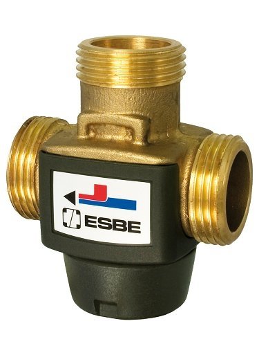

Plutôt ici. Par contre même si cet appareil est impératif (installé le rapidement)l'installation restera très moyenne . Il faudrait investir un minimum pour remettre tout ça d'aplomb. Il faudrait ce qui est sur le devis que tu as mis en ligne...ballon régul et surtout virer ces flexible merdiques avec un débit nul.
Messages : Env. 5000
De : Barges 21910 (21)
Membre super utile Env. 5000 message Barges 21910 (21)
Https://www.bolasystems.fr/w[...]000900-.jpg
Un exemple pris sur le premier site que j'ai trouvé

Quelques questions: Vanne 3 voies, thermovar,, vanne anti condensation.... toutes ces vannes sont le même type d'appareil?
Pourquoi trouve t'on de grandes différences de prix?
Cela irait?
https://www.amazon.fr/Thermador-VC3V20-Vanne-voies-Termomix/dp/B00HR4T8GE

Salut il te suffit de mettre l'appareil dont je t'ai mis le lien plus haut... pour ce qui est de la déception je comprends mais ce type de poêle nécessite des équipements qui n'ont pas été installés car ceux a qui tu as fait appel sont des incompétents. c'est pourtant le top. Essai quand même d'installer le thermovar toi même. Avec les flexibles tu devrais t'en sortir.

Merci pour ton aide. En fait un membre de ma famille a commander ça sans me prevenir:
C'est adapté a un chauffage central au bois?
Dept : Seine Et Marne
Non c'est pas ça qu'il te faut c'est la pièce que je te dis (je te l'ai déjà dit 2 fois) qui assure un retour direct et constant a 55 degrés (c'est une vanne thermostatique) compte 100€. Ça évitera que le circulateur coupe toutes les 2mn et ça évite le point de rosée. Sans cette pièce le poêle sera vite détruit. J'ai vu des chaudières percer en étant quasi neuves.
La vanne que tu montres c'est pour faire de la régulation manuelle ou avec un moteur mais ce n'est pas un organe de sécurité.

J'ai reçu et installé ça il y a quelques semaines:
https://www.eneove.com/vanne-de-charge-3-voies-thermique-vtc312-55-3-4.html
Depuis je le teste et c'est beaucoup mieux:
- le circulateur ne s’arrête plus du tout une fois passé les 50°.
- les radiateurs du rdc chauffent mieux et plus rapidement.
- la temperature d'eau se maintient (pendant un temps).
Mais il y a deux problemes:
- je demande 55° mais l’écran du poêle affiche 59/60/61°. Si je demande 52°, il affiche 57/58°.
- au bout de 4/5 heures de fonctionnement, la température grimpe assez vite jusqu’à 78° et le radiateur de la sdb devient brulant, on a l'impression que l'eau est en train de bouillir.
Quelle peuvent être les raisons? Je ne peux pas laisser le poele allumer toute la journée pour le moment.
Déjà un bon point tu as mis la bonne pièce.
Pour le reste vu que tu n'as pas de ballon tampon c'est normal.. essaie de baisser la puissance du poêle
