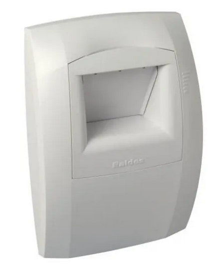

La bouche de la cuisine-salon est de ce type:
https://zupimages.net/up/22/10/ymp4.png

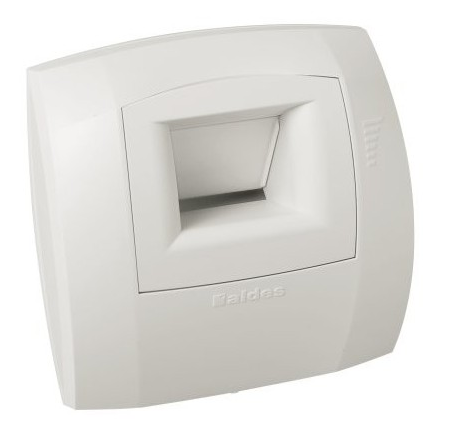

La bouche de la salle de bains est de ce type: (c'est la même dans les toilettes)
https://zupimages.net/up/22/10/071a.png
Il y a une cordelette sous celle de la cuisine et des toilettes, pas sous celle de la salle de bains. Mais je ne m'en suis jamais servi.
Sur internet, je lis partout qu'il s'agit de modèles hygroréglables qui visiblement varient le débit en fonction de plein de choses (présence, humidité) mais clairement, chez moi le débit est constant, sur toutes les bouches, et constamment élevé. Après, peut être que ces modèles ne sont pas hygroréglables.
Tu me demandes de faire un test en retirant la bouche (ou le "truc du milieu"), mais tu n'as pas idée de l'aspiration générée et du bruit haha. En retirant la bouche du mur ou uniquement la partie du milieu de la bouche, l'aspiration est gigantesque et l'aspiration par les extractions au dessus de la porte fenetre du salon est maximale (un bruit de fou).

En complément de mon message de vendredi, mes actions du week-end, même loin de mon domicile ^^:
Achat d'une nouvelle bouche pour la cuisine, que je testerai ce soir:
https://www.castorama.fr/bouche-d-extraction-aldes-bap-si-cu[...]EA_Yf29TGYaAvPGEALw_wcB
Elle viendrait donc en remplacement de l'actuelle:
https://www.maison-energy.com/ventilation-R2/11015070-M11377[...]EALw_wcB#product-review
En fait, l'Aldes hygroréglable n'est réglable qu'au moyen de la cordelette, il me semblait vu qu'il n'y a pas de pile ni de réglage possible.
Mais à 1ère vue, remplacer une bouche à 84€ par une bouche à 32€ ne me fait pas espérer d'avancée haha.
Du coup je ne comprends pas trop la différence entre les 2. Les 2 ont une cordelette et une a l'appellation "hygroréglable", pas l'autre. Je ferai le test ce soir en rentrant...

De toute façon, hier soir en rentrant j'ai fait différents tests.
La configuration actuelle c'est celle l'ancienne bouche Aldes hygroréglable (avec tirette) sur laquelle j'ai mis de l'adhésif au niveau du clapet pour limiter fortement son ouverture. Il y a un léger sifflement mais c'est la configuration la plus supportable. Et je précise qu'une feuille A4 reste collée contre la bouche malgré ce scotch, c'est ça qui est dingue.
Donc j'ai testé: La même bouche sans le scotch (donc configuration qu'il y avait auparavant). J'ai failli avoir un fou rire, j'ai l'impression que c'est de pire en pire. Clairement, il n'y avait pas ce tel niveau de débit/bruit avant janvier ni même le soir après l'intervention du technicien, c'est une absolue certitude. Il y a forcément un problème.
J'ai aussi testé la bouche auto-réglable achetée ce week-end, configurée pour une cuisine d'un T3. Quasi fou rire aussi, l'aspiration est dingue, le bruit aussi.
Donc j'ai remis la configuration la moins insupportable.
Ce qui est assez étonnant, c'est qu'un tel écart de bruit/débit n'est observé que dans la cuisine, pas dans la salle de bains et les toilettes. Mais ce n'est pas le même conduit donc c'est sans doute pour ça.
Le conduit de ma cuisine (bien que je sois au R+2 d'un R+6) est, de mémoire, celui qui est le + directement raccordé au moteur de la VMC.
Mais après ces tests, je suis quelque peu rassuré car il y a un vrai problème, on ne parle pas d'un petit bruit d'aspiration.

Les techniciens viennent de repartir.
En fait, le souci de la copropriété où je réside est que l'entretien de la VMC n'avait pas été réalisé depuis plusieurs années.
Du coup, en janvier, on s'est aperçu que le moteur était à changer, que les roulements étaient hyper encrassés/engraissés, etc.
Le moteur et la courroie ont été changés et un contrat d'entretien a été pris.
Aujourd'hui, les techniciens ont réduit la puissance/le débit au niveau du caisson de la VMC. Le bruit a été réduit. Il est toujours audible dans le silence mais il doit être normal de systématiquement entendre le bruit d'un léger souffle en fond, tant que c'est léger. Et ça doit l'être puisque c'est désormais imperceptible avec le bruit du frigo ou/et de la TV.
Le problème vient aussi du fait que la colonne de conduits la plus proche du caisson/moteur VMC est celle qui contient ma cuisine.
En revanche, je ne comprends pas pourquoi mes voisins du dessus et du dessous n'avaient pas ces nuisances. Car j'y ai été hier et juste en dessous et juste au-dessus de chez moi, dans leurs cuisines, donc même conduit, pas de nuisance.
Tout comme le bourdonnement en début d'année qui a permis le diagnostic du changement de moteur, ils ne l'entendaient pas, et moi non plus lorsque j'étais chez eux. Donc vraiment, ça je trouve que c'est très bizarre... Et ça m'embête un peu car ça signifierait que je serai vraiment en 1ère ligne au moindre couac sur la VMC, alors que je suis au R+2 d'un R+6, bizarre.
Mais bon, l'essentiel étant que la situation ait évolué, je n'ai plus qu'à m'habituer avec ce tout petit bruit, ça devrait le faire. Mais j'avoue que depuis 2 mois, j'ai l'oreille très tendue .
Merci à vous pour votre suivi et vos conseils.
