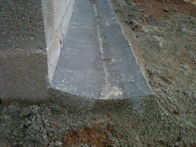

Dans tous les cas, il faudra prévoir de faire un caniveau en béton le long de la maison pour récupérer les eaux de ruissellement.
Ensuite sur la coupe du PC, la pente est quand même assez verticale. Le mieux à faire pour pouvoir utiliser ce terrain sera de faire un mur de soutènement à 1,30m de la maison pour pouvoir ensuite "aplanir" le terrain sur les 3m restants.

Blimb a écrit:Un mur de soutènement contre ma façade Sévène?
Un mur de soutènement positionné à 1,30m de la façade de façon a pouvoir faire un cheminement autour de la maison et pouvoir passer avec une brouette ou autre.
Ca permettra d'aplanir un peu le terrain coté rue (au dessus du mur de soutènement).

Techniquement si le caniveau présente une pente et une profondeur suffisante, il n'y a pas besoin de faire d'étanchéité. Il faudra bien veiller à descendre l'enduit jusqu'à l'arase supérieur du caniveau.
La maison est sur vide-sanitaire ?
Un peu dans cet esprit : https://imgs.search.brave.com/lx8aLXUFvjMZPr5_VhCUM-MM3N0-JL[...]mlxdWUtc21hbGwt/MS5qcGc
L'idée du mur de soutènement (qui peut être réalisé plus tard) c'est de pouvoir faire une sorte de terrasse entre ce mur et le mur communal pour pouvoir utiliser le terrain.
