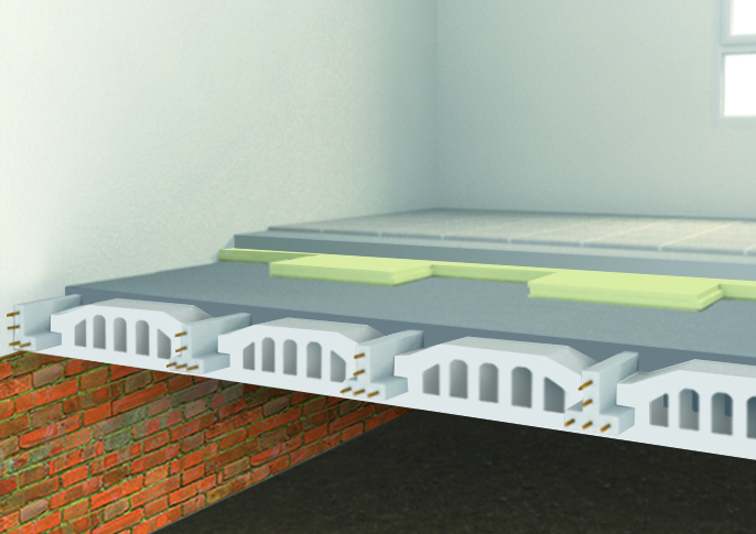

Membre utile Env. 2000 message Haute Savoie
Libellule_ a écrit:Bonsoir
Il s'agit de combles perdus pour une maison de plain-pied.Bonjour,
#Libellule, tu abordes là un gros dilemme entre laine minérale et laine végétale en combles perdues. La discussion est généralement impossible. Donc il faut te faire ta propre idée en fonction de tout ce que tu lis (pros, spécialistes ou amateurs) mais attention aux faux amis, il y en a beaucoup
Concernant "les complexes à coller" évoqués par plaquisteheureux. On peut en discuter pendant des lustres et on peut paraitre "non écolos" ... mais il faut reconnaitre qu'en ITE par exemple le TOP reste le PSE collé en plein (pas avec des plots de colle).
Et en combles perdues on peut par exemple se poser la question de l'isolant à employer sur la dalle (plain-pied) ... en fonction du déphase, puis-je marcher sur l'isolant, durabilité, etc.  Sachant que dans le cas plain-pied l'épaisseur de l'isolant n'est pas le réel problème.

Bonjour A-voir
Etant donné que, dans ce domaine, je ne sais pas reconnaître une pub' d'un article valable et relativement objectif, aurais-tu des liens à m'indiquer STP ? (sinon je peux chercher)
Je vais chercher ce qu'est le PSE MAIS je ne peux rien imposer à un constructeur avec qui j'aurais un CCMI !! donc je suis obligée d'acquiescer à ses choix...
Est-ce que tu voudrais me parler des isolants de la dalle STP ? (je savais même pas qu'on mettait un isolant entre dalle et carrelage, je ne sais pas si tu vois l'étendue du désastre... Blush )

L'isolant et dessous la dalle et peut-être en PSE,( le plus fréquent ) c'est quasiment sûr que c'est ce que va vous poser votre constructeur, mais moins de risques de pont-thermique, que sur les murs

Les hourdi en PSE assure le coffrage de la dalle, et sont isolation

Tu pourrais m'indiquer le titre de ton livre d'images STP ? je comprends mieux les dessins que les longs discours Blush
