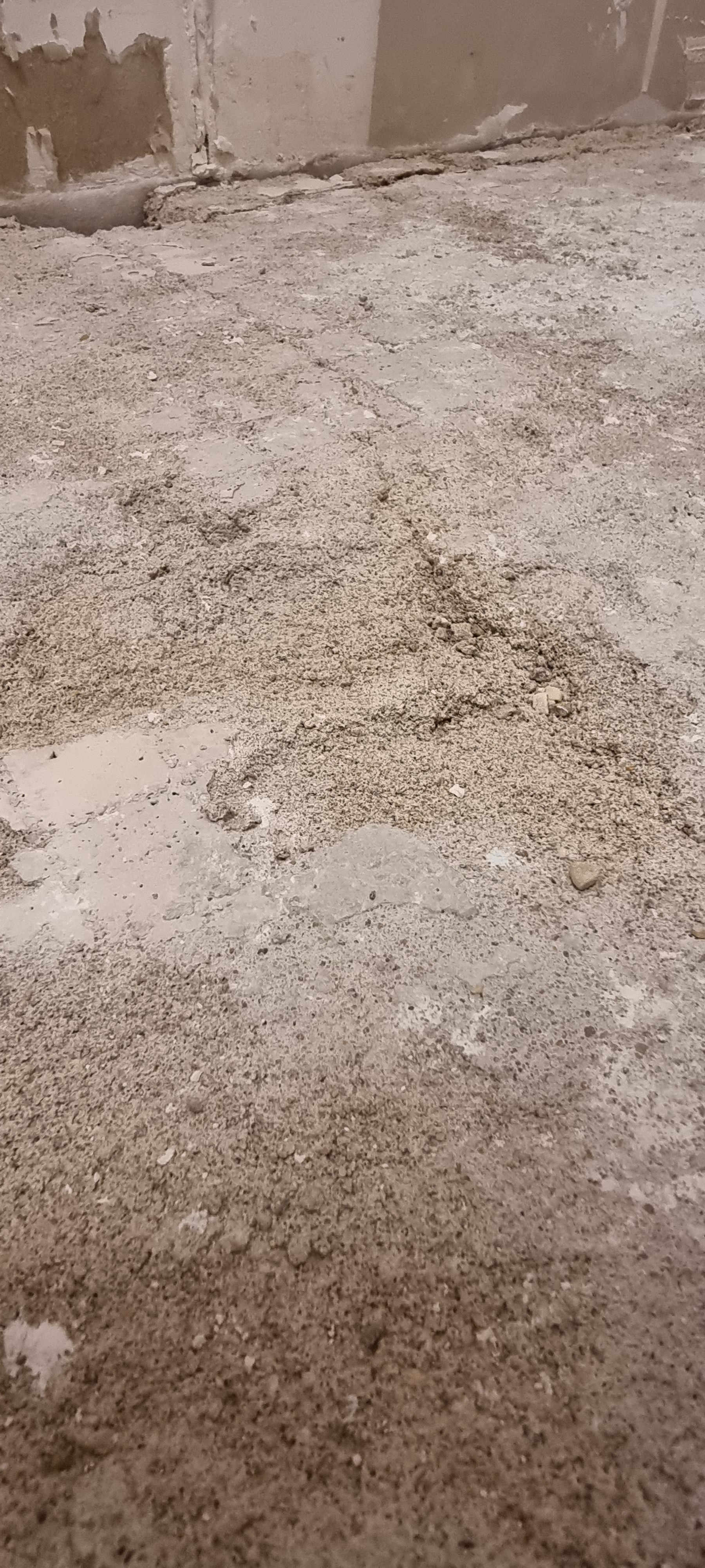

Pour mon premier message sur ce forum (que je lis énormément depuis mon emménagement dans ma maison), j'aurai un grand besoin de conseils concernant la rénovation (complète) de ma salle de bain.
Le sujet qui nous intéresse ici est l'état d'une chape sur laquelle mon artisan semble dire qu'il est possible de poser du carrelage tout en comblant les petits trous avec un surplus de colle à carreaux. Je suis un peu dubitatif (ayant lu beaucoup de sujets sur ce forum justement, j'émets de gros doutes sur cette affirmation).
Je vous propose de visualiser les photos et vidéos que j'ai réalisé et d'échanger autour du sujet dans les posts qui suivront.
Pour le contexte, la maison est de 1998, dispose d'un plancher chauffant. J'ai déposé moi-même le carrelage (avec le plus grand soin) et me retrouve maintenant face à cette chape que je suspecte de nécessiter quelques soins avant de reposer un carrelage. Elle me donne l'impression de légèrement s'effriter par endroit...

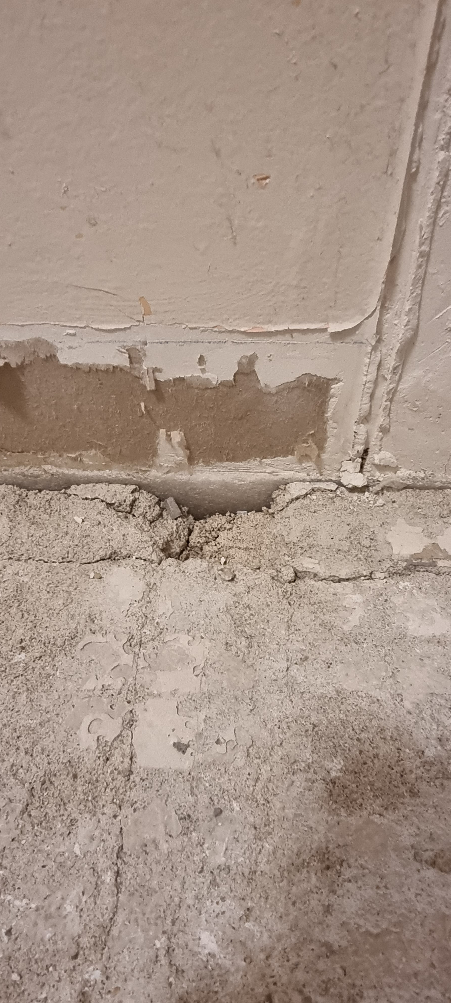

PS : le "gros trou" de la fin de vidéo doit bien sûr être rebouché (mortier j'imagine? de quelle nature?), ce qui m'intéresse vraiment ici c'est l'aspect du reste de la surface. J'aurai tendance à demander un primaire d'accroche, un bon ragréage (fibré/autolissant ou autonivelant, je ne suis pas sûr du terme consacré) et alors seulement envisager la pose d'un carrelage.

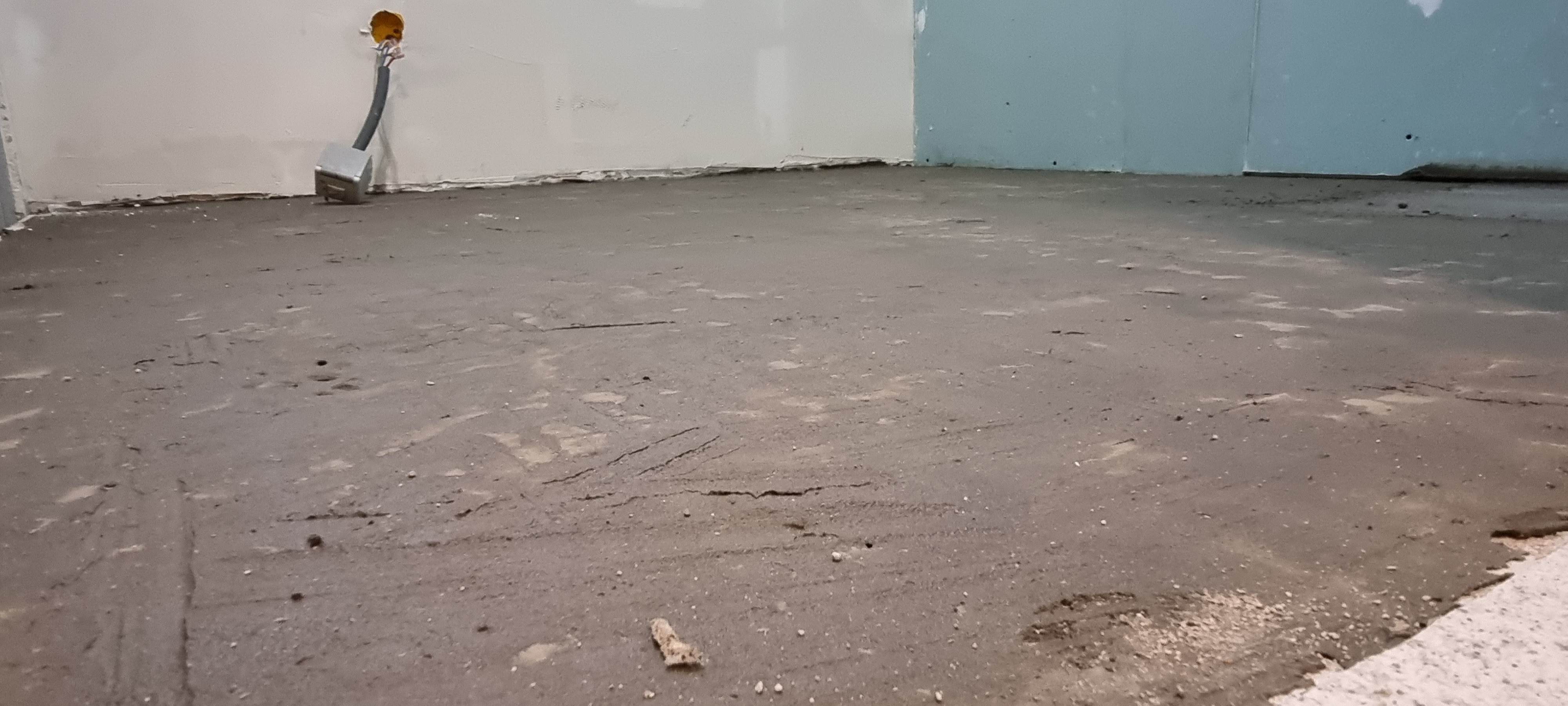

Vue globale :
https://zupimages.net/up/22/39/c7px.jpg
https://zupimages.net/up/22/39/uihi.jpg
Ça s'effrite un peu, là, non?
https://zupimages.net/up/22/39/imqb.jpg
Vu de plus près :

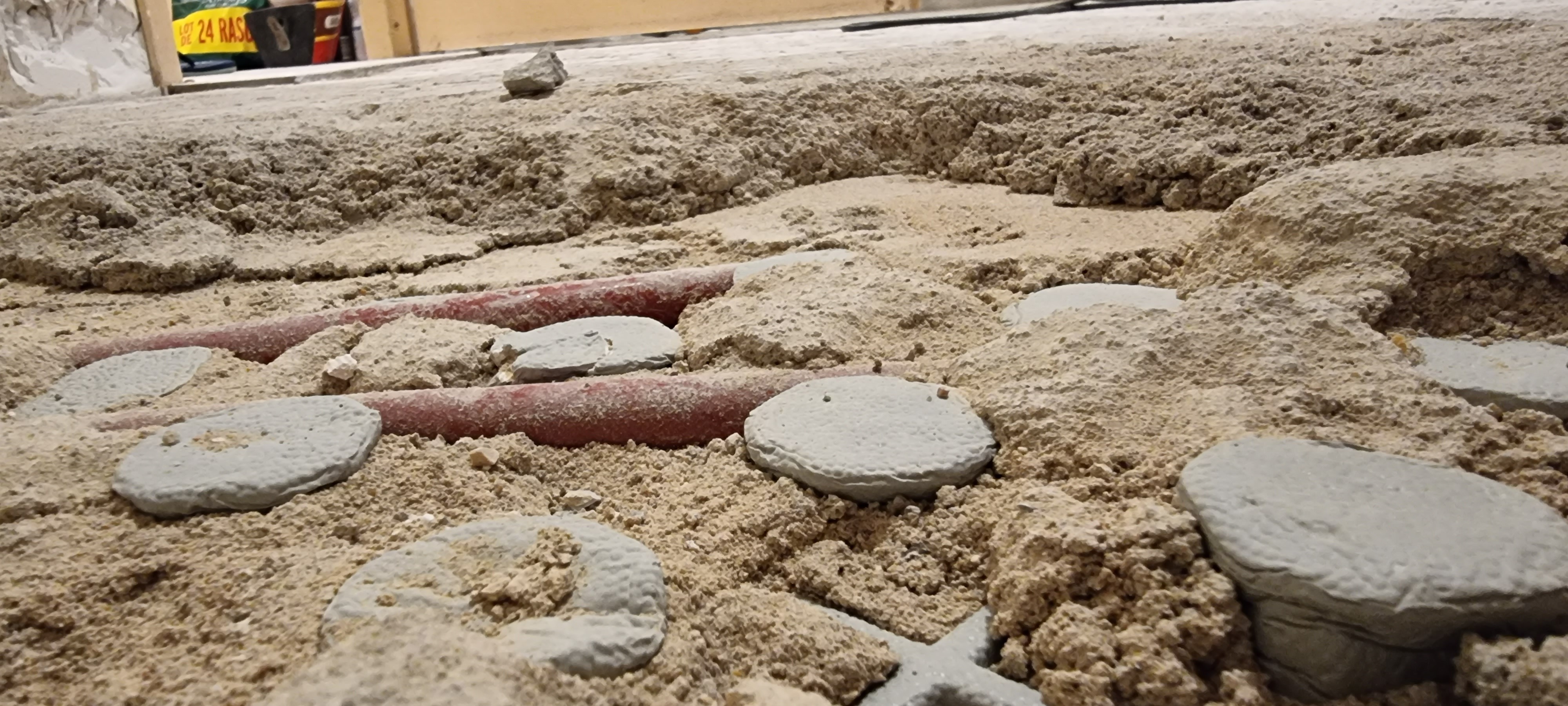

Epaisseur de chape :
https://zupimages.net/up/22/39/b3h8.jpg
Ma question est : que pensez-vous de cette chape, y-a-t-il quelque chose d'alarmant? Que feriez-vous en vue de poser un carrelage neuf par dessus ?
Chez Casto, le vendeur m'a conseillé de reboucher les petits trous avec du mortier, virer tout ce qui "ne tient plus" (les morceaux qui s'effritent), bien aspirer (vraiment bien), primaire d'accroche, ragréage, et ensuite faire venir le carreleur... Votre avis?

Oui c'est une chape maigre sur laquelle le carrelage a été scellé.
Je me suis trouvé il y a quelques années dans la même situation et à l'époque j'avais décidé d'enlever cette chape et d'en tirer une moi-même sans l'avoir jamais fait auparavant. Donc, bétonnière, brouette, etc. Dur, dur mais intéressant.
Au dessus de cette nouvelle chape j'avais mis un ragreage fibré qui a tout nivelé.
Après réflexion je pense qu'effectivement j'ai été trop vite et que j'aurais d'abord dû 'nettoyer' l'ancienne chape et couler le ragreage dessus. Mais bricoleur dans l'âme j'ai préféré le chemin le plus difficile.. voir mon récit.
Donc mon conseil, effectivement boucher les gros trous au mortier, aspirer la chape en faisant attention de ne pas la creuser et mettre un ragreage fibré. Pour le ragreage, certains permettent une épaisseur plus importante, je crois que ça devrait être votre choix.
Vous pouvez aussi rajouter des adjuvants pour l'impermeabiliser.
Note: les chapes maigres, d'après le nouveau dtu, ne peuvent plus enrober les tubes du plancher chauffant  car cette chape pleine d'air, conduit mal la chaleur.

Sans parler de leurs compositions respectives que vous trouverez décrite sur le web, la chape maigre est une chape presque sèche ou en tout cas pas fluide ni liquide. Elle est difficile à placer pour un amateur car elle demande un coup de main (on tire la chape). Au contraire de la chape maigre, la chape anhydrite est liquide et permet donc d'enrober intimement les tubes et de conduire mieux la chaleur. La chape maigre constituée de sable est presque un isolant.  Les deux doivent être imperativement couvertes d'un parement protecteur (carrelage, parquet, etc). Note: pour votre ragreage, demandez fibré et étanche (adjuvant) pour la SDB.
Effectivement, tous les petits trous ou aspérités seront gommés par la ragreage. Les ragreages ont une épaisseur limite différente pour chacun. Donc si la profondeur d'un trou est supérieure à cette limite il faut d'abord le boucher avec du mortier. Je dirais pour éviter tout problème de ne pas avoir des trous plus profonds que 1/2 cm.

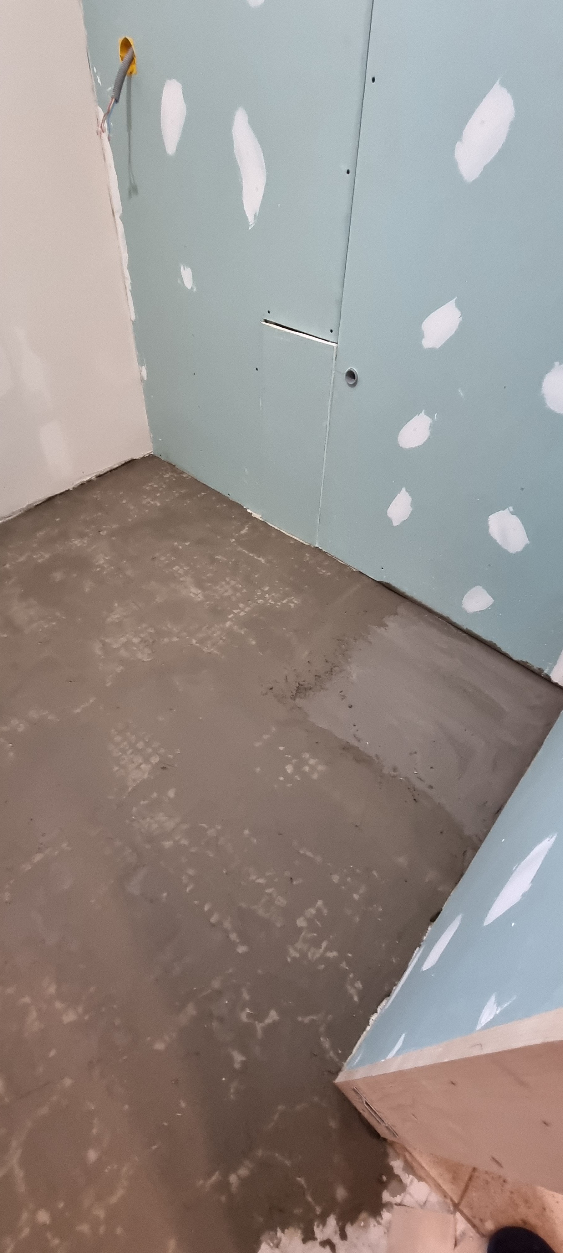

L'artisan a commencé les travaux, et vient d'effectuer son balayage au mortier. Que pensez-vous de l'avant/après?
Combien de temps de séchage faut-il prévoir sur ce type d'intervention?
https://zupimages.net/up/22/41/9fj4.jpg
Le "gros" trou rebouché :
https://zupimages.net/up/22/41/pum4.jpg
https://zupimages.net/up/22/41/myn1.jpg
Vue au niveau du sol :
https://zupimages.net/up/22/41/kynx.jpg
Merci pour vos retours !
