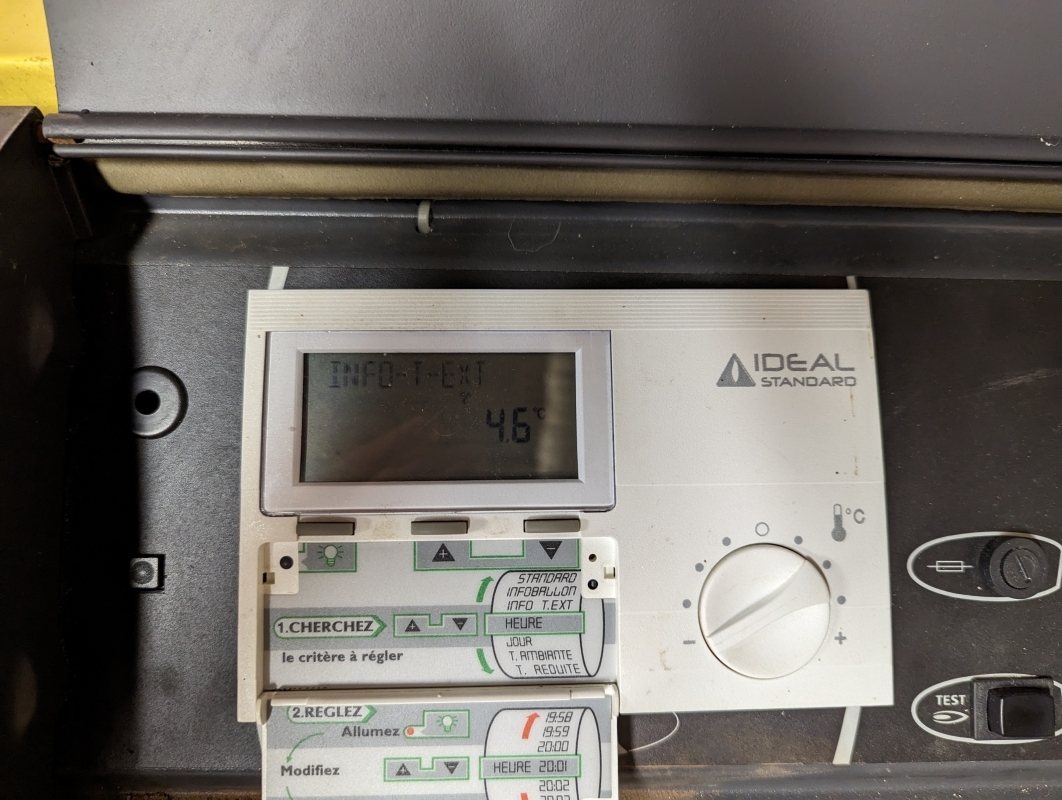

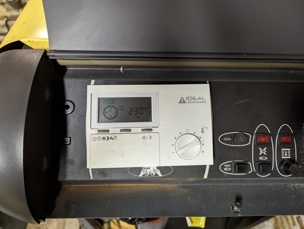

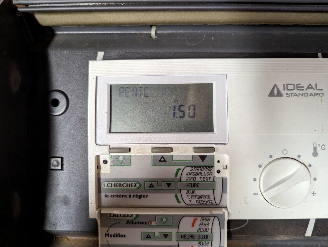

Bonjour a tous,
j'ai cette chaudière fioul de 2012. Nous avons emmenagé en avril, c'est donc le 1er hiver d'utilisation.
dans un premier temps, elle m'a fait erreur 61 (defaut bruleur) a plusieurs reprises. J'ai pu réarmer a chaque fois sans rien démonter.

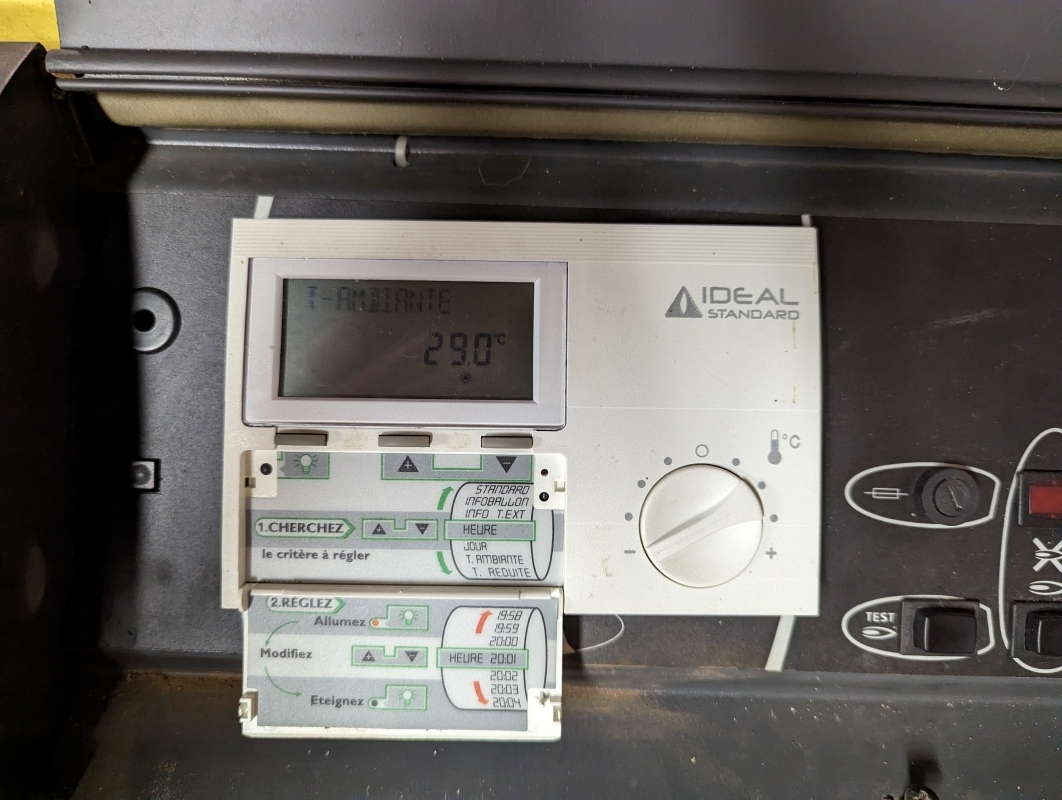

Pour démarrer la chaudière en chauffage, il faut systématiquement mettre une consigne à +6° par rapport a la t° ambiante :
mode confort (petit soleil), temp ambiante 23° -> la chaudière démarre a consigne 29°
et j'ai très vite des radiateurs brulants

Sans Modèle et Ref, de la chaudière il est compliqué de te donner une réponse.
Tu fais un entretien annuel avec changement du gicleur ?
Pourquoi 7 photos identiques ?
Ton circulateur fonctionne t'il ?
Tu places un tournevis sur la vis et colles ton oreille dessus, il doit faire du bruit.

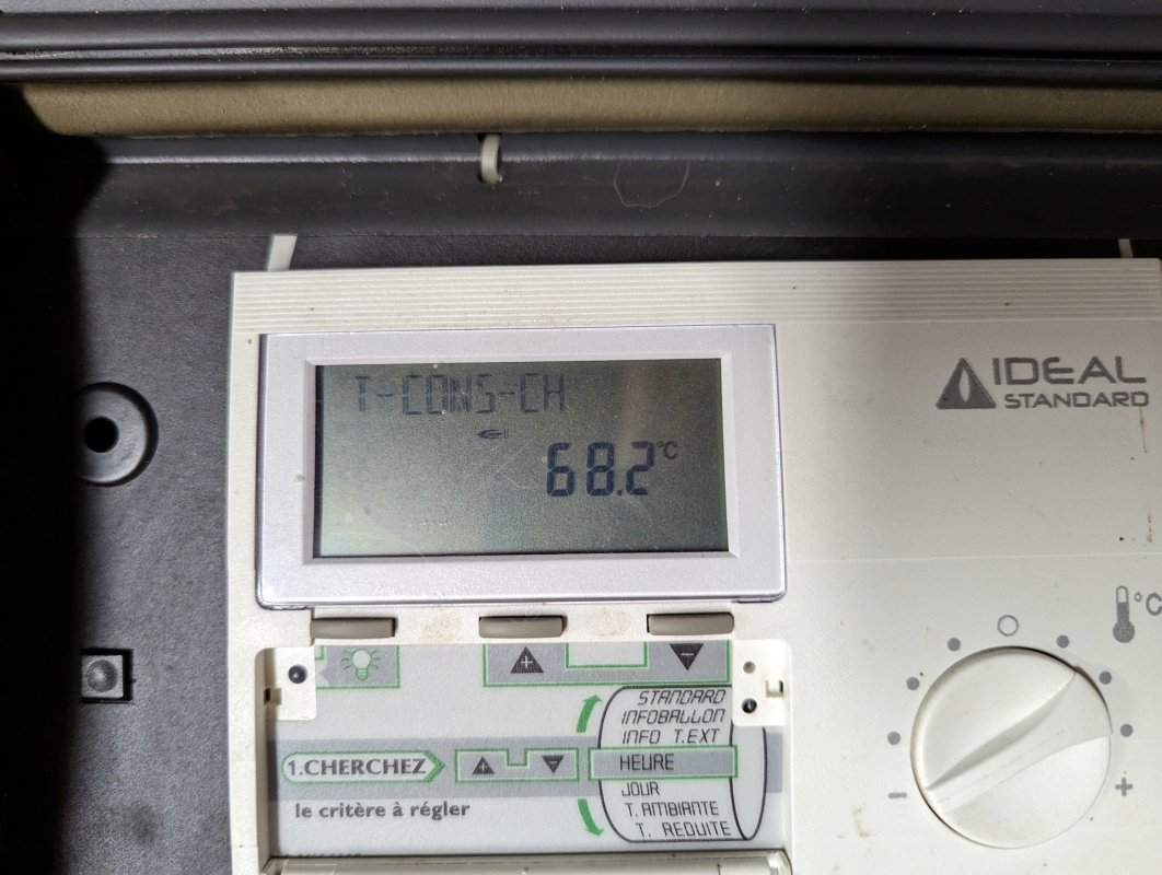

La consigne CH est a 68.2° je n'ai pas la doc, CH veut dire quoi, Chaudière ou chauffage ?

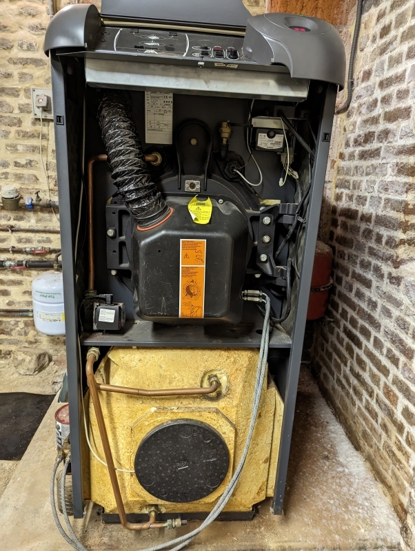

Pardon, il y a eu un souci avec les liens des photos :
C'est une Ideal Geodis 26
Entre temps j'ai trouvé la notice avec des explications sur les options technicien et j'ai fait les modifs suivantes :
j'ai passé INFLU-AMB en : ----, déja ça resout mon premier problème de consigne délirante pour lancer la chaudière. On demande 19 et elle démarre instantanément.

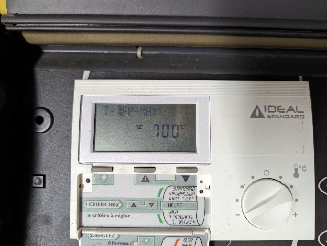

j'ai changé T-DEP-MAX de 70 à 60, on m'a deconseillé de le faire mais c'est juste pour faire un essai.
Dans mon logement précédent, j'etais au gaz, je reglais directement la temperature dans le circuit de chauffe, au mini, 38°, j'arrivai déjà a rechauffer le pavillon a l'entrée de l'hiver. Fioul, je ne connais pas, la chaudière doit démarrer fort pour eviter la condensation c'est ça ?
Malheureusement, je n'ai aucune facture d'entretien de la chaudière, il est possible que personne ne soit intervenu depuis plusieurs années (occupant précédent de la maison décédé). Le filtre fioul est très sale. J'ai des gicleurs et autres brosses qui trainent dans la chaufferie. J'ai réussi a trouver un chauffagiste qui intervient lundi.
Merci de vos infos

Il se peut que ton gicleur soit HS.
Il est facile d'entretenir une chaudière fioul.
Ramonage de la cheminée aussi
Sauf grosse panne.
