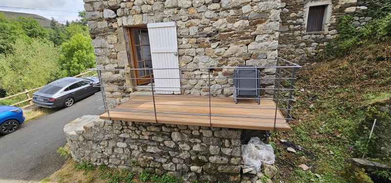

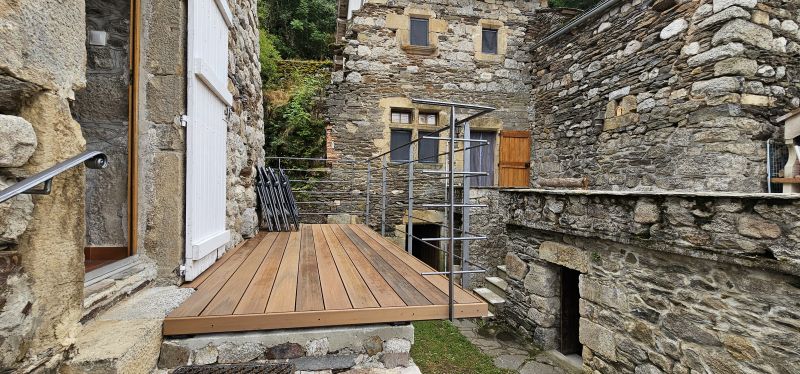

Pour une maison secondaire dans un tout petit hameau de Lozère qui dépend d'une petite commune https://www.forumconstruire.com/img/nologo.pngn loin de là, j'ai un projet de construction d'un balcon/terrasse de 9m2, en structure tubulaire et plancher composite.
Cette terrasse aura la moitié de sa superficie sur un balcon en pierre déjà existant et l'autre moitié surplombera une impasse qui appartient au domaine public et qui donne accès à une source/fontaine.
Cette partie suspendue sera repliable pour ne pas gêner le passage lorsque https://www.forumconstruire.com/img/nologo.pngus ne serons pas là.
J'ai eu l'occasion de voir le maire qui ne voit pas d'objection à mon projet ainsi que les voisins proches qui vont me faire un courrier donnant leur approbation.
Quelle démarche administrative dois-je faire pour ce projet ? une simple déclaration de travaux ou un permis de construire ?
Avant travaux, il s'agit de la maison de gauche, la terrasse sera en haut des escaliers.
[/url]
La terrasse dépliée.
[url=https://files.forumconstruire.com/images/si/simulation-terrasse-pliable-2-plia-jpg-stor-645e2e956b9e5387191.jpg]
la terrasse pliée.

Tout d'abord, un grand merci à vous tous de m'aider à avancer dans ce projet.
Je n'avais pas voulu rentrer dans les détails au début de l'ouverture de ce sujet mais je vais vous en dire plus maintenant. Cette maison est la maison de vacances de ma belle-mère qui n'est plus toute jeune. Elle appartenait avant à son oncle. Voilà 2 ans que j'y fais des travaux quand j'ai un moment (alimentation et évacuation des eaux refaites, création d'une salle de bain, cuisine, etc...
Cette maison n'a aucun espace extérieur, si ce n'est l'escalier et le petit "balcon" en pierre.
Ma belle-mère rêve d'un petit coin à l'extérieur pour manger, lire, se reposer. Nous, les enfants et petits enfants apprécieront bien sûr d'y passer quelques moments.
J'ai donc rencontré le Maire il y a quelques semaines pour lui exposer le projet, sur quoi il m'a conseillé de faire cette terrasse "pliable".
Je me retrouve maintenant à constituer un dossier qui n'est pas très simple pour un non habitué.
Première pièce à joindre au dossier : plan de masse. Normal, c'est le document de référence. Ma belle-mère ne possède aucun plan de ce type et je me vois mal demander les services d'un architecte ou géomètre pour un projet qui ne doit pas nous ruiner.
J'ai bien le plan cadastral. Est-il possible de partir de ce document pour que je réalise moi-même le plan de masse en respectant les obligations d'un plan de masse ? Vu de haut, il s'agit simplement d'une maison presque rectangulaire avec un toit 2 pentes et un escalier extérieur.
Plusieurs autres documents doivent être fournis.
Je vous joins tous les documents que j'ai déjà montrés au Maire. Dites moi lesquels sont utilisables pour le dossier ? Quelles sont les modifications à faire ?
Encore merci.

Bonjour.
Une partie de la terrasse fixe déborde en permanence sur le domaine public ce qui devrait poser problème pour l'obtention de l'autorisation d'urbanisme..
Et en cinématique il y a de nombreux problèmes.
Le débord faisant 90 centimètres et la hauteur de la rambarde 110 centimètres il ne sera pas possible de replier cette rambarde.
Donc l'accès à la maison sera bloqué et la terrasse fixe sera recouverte par la rambarde.
Si vous avez prévu que tout se replie façon transformeur il y a des problèmes de dimensions comme évoqué plus haut avec la hauteur de la rambarde.
Et non courage pour que tout s'imbrique correctement au pliage.

A vrai dire on n'a pas d'autre solution que cette terrasse pour avoir un peu d'extérieur. Voilà plus de 2 ans qu'on y réfléchit. L'achat du terrain de derrière avait été le premier choix de ma belle-mère mais la mairie le garde et je peux le comprendre, une canalisation de source intarissable passe en sous-sol et débouche dans le déversoir qu'on peut voir au fond de l'impasse, adossé à la maison des voisins. L'entretien de cette canalisation fait que le maire préfère que ça reste communal.
Ces voisins sont des amis et c'est eux-mêmes qui nous ont demandé pourquoi on n'agrandirait pas la mini terrasse existante. Il est vrai que s'ils vendaient, les nouveaux propriétaires auraient peut-être un autre avis.
Quant à l'imbroglio de câble, treuils et vérins, j'ai répondu à Calète. Un seul câble utilisé uniquement pour plier ou déplier la terrasse. L'esthétique serait très proche des simulations, avec garde-corps forgés.
Je ne suis pas à ma première réalisation de travaux de cette envergure et l'esthétique est très importante pour moi.
En exemple, pour ceux qui se souviennent de moi sur ForumConstruire, en 2005-2006 j'avais fait les plans de ma maison (la case Samburu) et m'étais réservé l'aménagement de tous les extérieurs (y compris piscine et plage) ainsi que les ferronneries (rampe d'escaliers, garde-corps, tonnelle...)
Mais tu as raison, ce projet de terrasse est loin d'être gagné...
