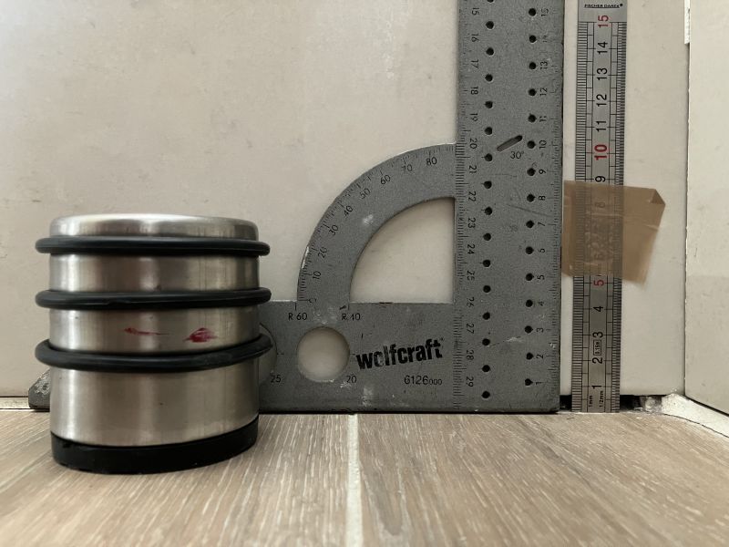

sihttps://www.forumconstruir[...]nologo.pngn comment je mesure le tassement je vous joint les photos
ci joint le tassement historiquement existant aux wc de l'étage, et l'évolution sur le tassement sdb à l'étage,
0,4 mm 01/04/2023
0,6 mm 26/08/2023
0,7 mm 30/08/2023
j'ai un document plus complet qui reprend la https://www.forumconstruire.[...]gmenclature des fissures et le problème plus récent de la remontée capillaire avec toutes les photos de l'explosion en terme de fissuration sur le mur du balcon

coté balcon
en ce qui concerne le balcon je mesure une hauteur de 12 cm sur les auréoles d'humidité semblant correspondre à une remontée capillaire est ce normal?
cela vient il d'un manque d'entretien du balcon, ou ce point doit il être traité coté mur au moment de la construction
y a t'il et doit il y avoir rupture capillaire?
que le balcon soit étanche ou pas doit il être protégé coté mur balcon du point coté remontée capillaire?
