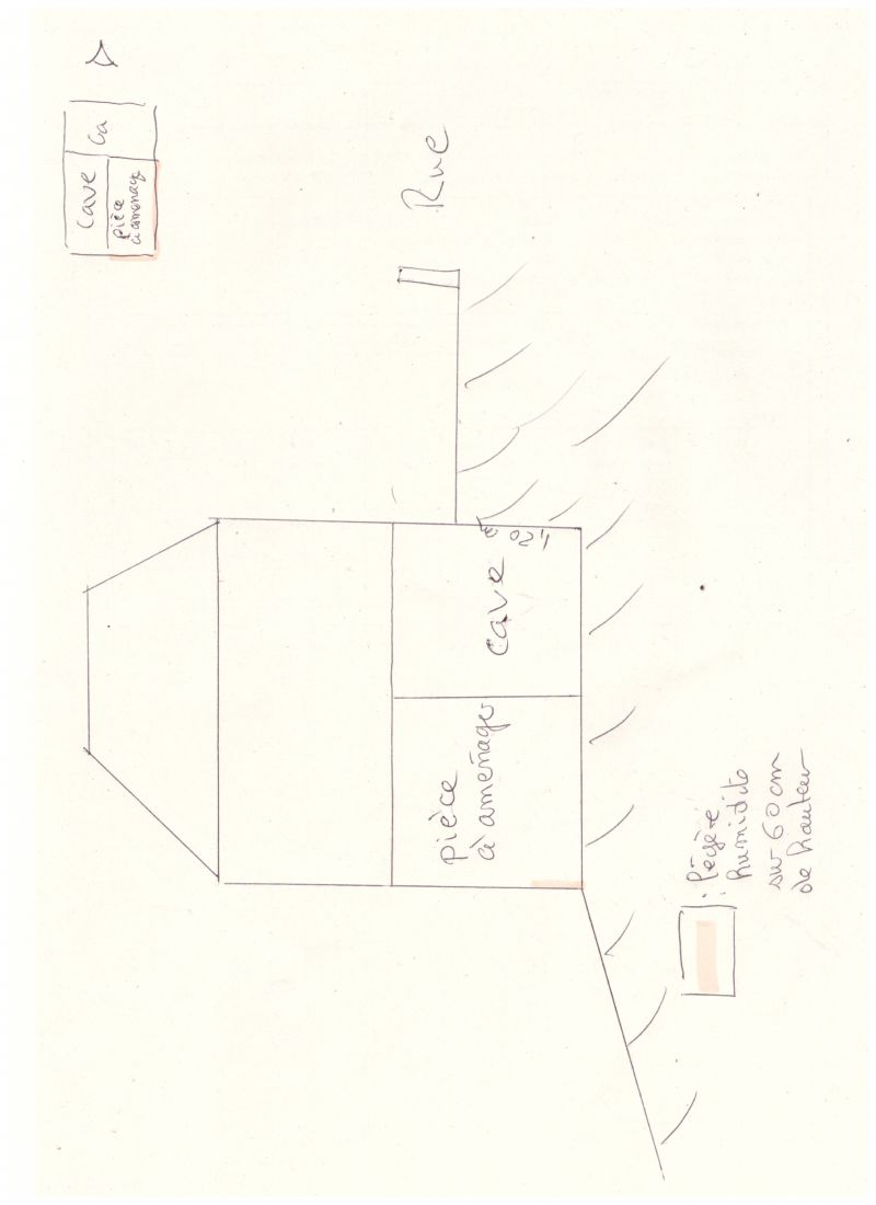

Je me permets de vous solliciter à nouveau car j'ai un questionnement sur le mode d'isolation que que je vais appliquer et avant d'engager des travaux je voudrais avoir un avis s'il vous plaît.
Voici de l'extérieur vers l'intérieur la rénovation intérieure prévue:
mur parpaing/enduit plâtre existant/laine de bois/membrane isover vario xta/ba13 (système optima).
Je pense avoir une légère problématique d'humidité par capillarité dans les murs donnant sur l'extérieur.
En utilisant un détecteur d'humidité (brennenstuhl) je constate une humidité de 14% dans des murs sains au premier étage qui me servent donc de référence.
Au rez de chaussée dans la pièce que je compte rénover,l'humidité est de 65% et les murs qui sont en contact avec l'extérieur ont une humidité autour de 19% à 15cm du sol pour revenir à 14% à 60cm du sol.
Le sol de cette pièce est composée d'une chape béton que je compte recouvrer d'un film polyane.Je me dis qu'il me serait possible de recouvrir le mur sur une hauteur de 60 cm avec ce polyane .Ainsi la laine de bois ne serait pas en contact avec la partie légèrement humide.D'un autre côté peut-être que cela va générer de la moisissure mais vu la hauteur faible recouverte de polyane que cela serait acceptable.
Quel est votre avis svp?

Il ne faut mieux pas bloquer l'humidité avec un film étanche.
Il y a quoi dehors ?
C'est la rue ? C'est chez vous ?
Le sol extérieur est au même niveau que le sol intérieur ou il est plus haut ?

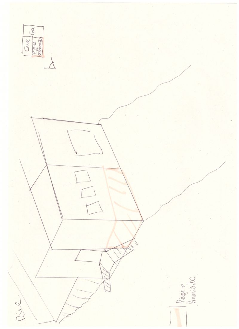

  La maison est bâtie sur une pente, l'extérieur (jardin) est donc plus bas.Il y a un dénivelé d'environ 1m20 entre le terrain au dessus de la maison et en dessous (voir schéma).
  Selon moi de l'humidité résiduelle s'écoule sous la maison et remonte par capillarité.Cela fait maintenant 50 ans que la maison est construite et je ne constate pas actuellement de dégâts quelconque sur la maison même si de l'humidité résiduelle sur les murs extérieures est bien présente sur 60 cm d'après le testeur.
 Je comprend bien qu'il faudrait avant tout résoudre ce phénomène de capillarité (tranchée en amont de la maison avec barrière extérieur anti humidité ou dans une moindre mesure, blocage de l'humidité dans les murs par ajout d'une résine bloquant la capillarité)  mais je fais de la rénovation et des travaux importants sont  à exclure pour le moment, la priorité étant l'isolation de la future pièce à vivre.

ok, mais à mon avis ce sera quelque chose à faire dans un deuxième temps.
