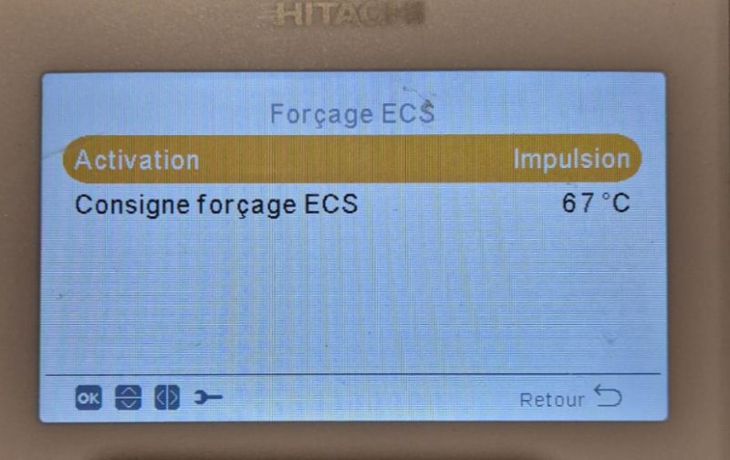

Je cherche à mettre en place sur ma PAC (HITACHI YUTAKI COMBI-S) l'activation de la fonction de forçage de l'ECS via l'entrée n°6 (bornes 16-20 du TB2) par un contact sec NO comme indiqué dans la documentation (voir ci-dessous).
Aucun pb pour le câblage, mais là où je coince c'est que dans le menu des FONCTIONS OPTIONNELLES, sur l'entrée 6, je n'ai pas la fonction FORCAGE l'ECS malgré que la doc indique bien cette fonction
Est-ce que quelqu'un connaîtrait la cause de le non disponibilité de cette fonction sur l'entrée 6 ?

Je vais donc changer de stratégie. Etant équipé de panneaux photovoltaïques et ayant régulièrement du surplus (que je n'utilise pas), je vais installer un routeur solaire (ARSUN).
Pour cela, j'ai prévu de déconnecter la résistance élec ECS de la PAC (bornes 30-31 du TB2) pour les raccorder à la sortie de l'ARSUN. De ce fait, le routeur alimentera la résistance avec juste le surplus solaire (petite puissance car ce sera du haché) mais de façon systématique. Ca devrait conduire à un chauffage de l'ECS avec juste le surplus solaire et plus avec la PAC. Mon auto consommation va se rapprocher des 98% je pense.
Je raccorderai également les entrées H1-H2 du routeur à ma domotique. Ceci permettra de forcer le routeur à alimenter la résistance de la PAC en cas de besoin d'eau chaude qui ne serait pas dispo, mais peu de chance d'avoir ce besoin au vu de ma conso et gestion. Occasionnellement, ca servira à une action anti légionellose.

Je reviens vous donner des nouvelles de la domotisation de ma YUTAKI.
Pour ECS :
  • j'ai raccordé la résistance d'appoint directement à la sortie du routeur solaire qui gère le surplus de production de mes PV. Ca marche nickel, la PAC n'a plus besoin d'intervenir pour chauffer l'eau sanitaire sauf sur les mois avec très peu d'ensoleillement.
Pour le plancher chauffant
  • même opération, j'ai raccordé les résistances d'appoint (2 x 1kW) sur la sortie routeur solaire via un contacteur. Le pilotage de ce contacteur se fait via ma domotique. Dès qu'il y a du surplus, je route en priorité vers la résistance ECS, puis dès que la consigne de l'ECS est atteinte, ça bascule sur la résistance du PC qui ajoute donc de la puissance au compresseur de la PAC.

Du coup tu t'es connecté avec ton routeur solaires aux bornes 30 et 31.
Et ensuite moi dans le menu "Fonctions optionnelles" ECS j'ai ça.
Si je comprends bien, c'est la consigne de forçage ECS qui fait foi pour stopper la résistance, qui sera alimentée par les bornes 30 et 31 ?
Env. 10 message Cher
Alors non ce n'est pas ça.
J'ai justement cru, à tort, que la PAC pouvait lancer la résistance sur activation d'une entrée, en réglant une fonction optionnelle mais ça n'a jamais fonctionné.
Ce que j'ai mis en place c'est bien plus simple et efficace, j'alimente directement la résistance via un relais+protection dédiée, le relais étant commandé par un Shelly EM qui regarde ma conso réseau (import/export).
