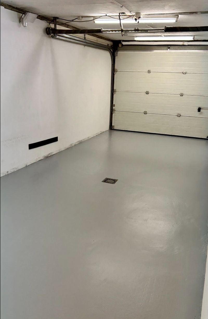

Après quelques mois, voici le résultat

Bien vu !
La facture totale se monte à combien ?
Est-ce qu'il a suffit de garder la porte du garage telle quelle, et de juste changer les réglages comme je le pressens ?
Mon récit : La Bistorte
licences : WTFPL version 2
Env. 60 message Meurthe Et Moselle
Manu-d.en-haut a écrit:Bien vu !
Environ 15k€.
Pour rappel, un des garages était plus haut de 50cm. Il a fallu le « sureleve », refaire le sol et un écoulement en « diamant ».
J’en ai profité pour faire passer des gaines électriques et 2 regards (un de chaque côté) près de la sortie.
Pour la porte du garage, il a fallu enlever un panneau (environ 50cm) et effectuer quelques réglages pour le moteur.
