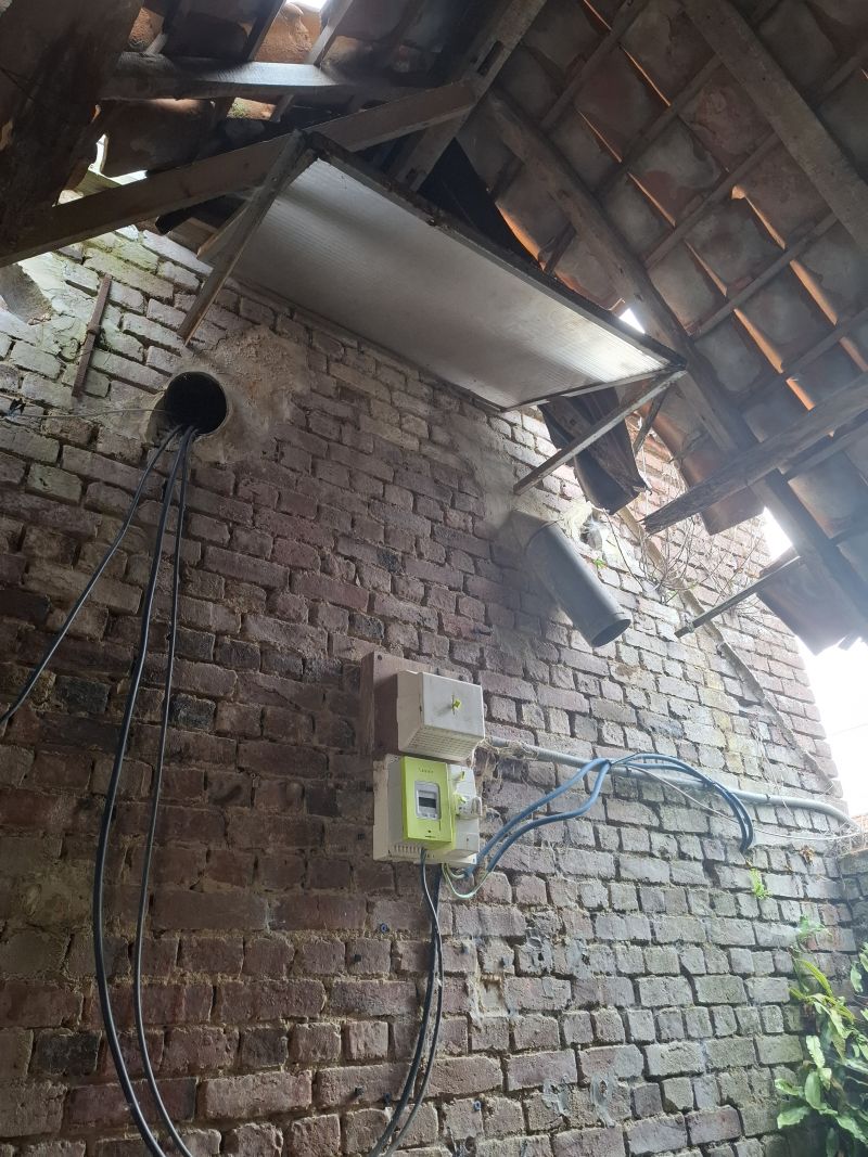

Je vous sollicite à nouveau au sujet de mon installation.
Mon arrivée de courant se situe dans une dépendance côté route.
Il y a le Linky, ainsi que le disjoncteur d'abonné
Vous pourrez vous faire une idée avec la photo jointe.
Le souci est que la toiture qui protège l'ensemble doit être détruite, afin qu'une entreprise intalle un échafaudage pour refaire pendant plusieurs mois la toiture du bâtiment accolé, et ensuite abattre la dépendance.
Mon arrivée de courant se retrouvera donc "à l'air libre" pendant quelques mois.
Que puis-je faire pour sécuriser cela?
Je pensais usiner une "armoire" en bois que je placerai autour, avec porte, pour proteger de la pluie et des chocs éventuels.
Toute suggestion sera bienvenue.
Merci et bonne journée

Bonjour, vous pouvez bricoler un truc, peu importe du moment où il sera étanche. Mais réellement étanche, car le bois ne l'est pas.

plaquisteheureux a écrit:Bonjour, vous pouvez bricoler un truc, peu importe du moment où il sera étanche. Mais réellement étanche, car le bois ne l'est pas.
Merci pour votre réponse.
Dans ce cas partir sur de la plaque en polycarbonate plutôt?
Dept : Pas De Calais
Un coffret en bois muni de quelques tuiles de récupération sinon ?
Actuellement en ligne !
Oui, pourquoi pas, mais il ne faut pas non plus se ruiner, pour un truc provisoire. Il faut quand même que le disjoncteur soit facilement et rapidement manoeuvrable, et savoir que ci vous en parlez à Enedis ils refuseront votre situation.
