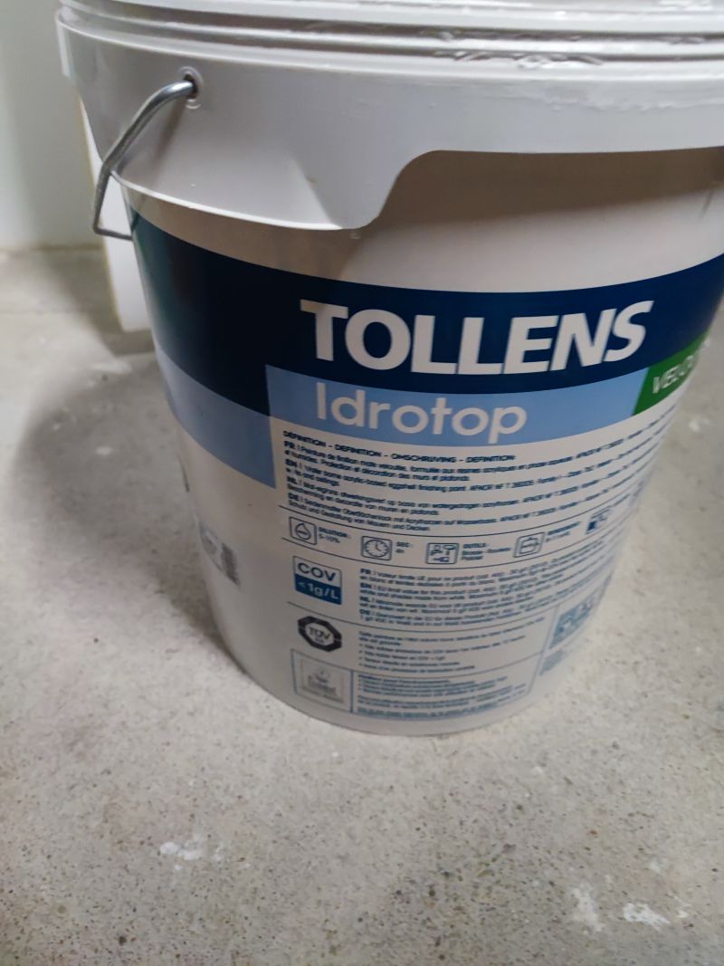

J’ouvre ce sujet car mes recherches n’ont rien donné, seulement des sujets un peu vieux avec pas ou peu de réponses convaincantes.
Nous avons réceptionné notre maison fin 2022 et terminé les finitions (sols, peintures) par nous même jusqu’à notre emménagement en février 2023.
Aujourd’hui, on vient de s’apercevoir des taches, assez petites pour la majeure partie (quelques cm max). Ces taches sont de couleur plutôt jaune, situées en hauteur pour la plupart (2-2,5m) mais certaines se situent aussi plus bas, à partir de 1m du sol environ.
Fait particulier : je n’en ai trouvé que sur mes cloisons intérieures de distribution (placostil de 10 avec 2 plaques de ba13 de chaque côté) et a priori pas sur les murs extérieurs (10+100). Pourtant tous les murs ont été plaqués et enduits plus ou moins en même temps.
La peinture sur les murs est une Tollens Idrotop velours et pour les plafonds c’est la même en mat mais aucune tache.
Précision également, les taches sont visibles au RDC comme à l’étage. Par acquis de conscience je suis allé faire un tour dans les combes mais je n’ai trouvé aucune trace d’humidité.
Voici quelques photos :

Merci à ceux qui pourront me dire ce que cela leur inspire et également à votre avis comment reprendre ça correctement, car pour le moment impossible de savoir si ça évolue en nombre ou taille, mais ce qui est sûr c’est que les tâches ne partent pas en frottant.

Peinture teintée au colorant?
Mais, à priori ça serait plus corrélé au support utilisé....étrange.
Messages : Env. 5000
Membre super utile Env. 2000 message Yonne
Probablement un corps gras sur les plaques, solubilisé par l'eau de la peinture.

Heu, c'est de l'acrylique ça ?
J'ai dans ma cave plusieurs fûts d'acrylique, certains ouverts depuis des années (contrairement à ce qu'on croit, ça se conserve), aucun ne présente cet aspect.
Tout au plus, un liquide blanchâtre en surface (le liant). Donc le liant s'est oxydé, peut-être température excessive ou gel.
Dept : Yonne
Oui c'est étonnant pour une peinture acrylique !
Pourtant mon pot était bien conservé dans ma cave il faisait pas moins de 10 degrés au plus bas. Et en même pas un an c est devenu comme ça alors que j'ai conservé d'autres peintures bien plus longtemps.
Du coup je fais les liens entre les tâches et la couleur jaune retrouvé dans le seau.
Est-ce que l'artisan avait bien mélanger la peinture, est-ce que la peinture était bien conservée....bref !

Avant même de dire que cette peinture c'est de la "merde" il faudrait avoir un peu plus de billes et remettre les choses dans leur contexte :
TOLLENS c'est la marque, et IDROTOP c'est la gamme, dans cette même gamme il y a plusieurs qualités de peinture (impression, finition, etc..) donc laquelle a été utilisée ?
Une réaction de la peinture 6 mois ou 1 an après ce n'est pas possible, elle est plus que sèche et archi sèche.
Ouvrir un pot entamé plusieurs mois après, c'est normal que les composants se détachent, une peinture cela se mélange bien avant utilisation et pendant l'utilisation, car entre le début de l'application le matin, et la fin le soir, cela redépose.
Pot entamé et bien fermé, je demande à voir, car j'ai toujours vu chez les personnes des pots entamés dégoulinants de peinture tout autour, donc comment cela peut être hermétique au froid, l'humidité, le gel, la chaleur, etc...pour bien refermer un pot de peinture, on essuie le bord proprement, on repose le couvercle et rabat toutes les oreilles du couvercle avec une pince.
Alors si l'on considère la peinture en cause de ces tâches jaunâtres, il faut déposer une réclamation circonstancié chez Tollens avec le N° de lot du pot de peinture, et même si possible fournir un échantillon, mais on va vous poser beaucoup de questions :
- Type d'application, température d'application et séchage, nature du support, peinture mélangé avec quoi, etc....
Mais je doute que vous ayez gain de cause et réponses, car Tollens en a certainement rien à battre de 3 pèlerins sur un forum qui débattent sur leur marque à cause de 4 tâches jaunâtres apparues 6 mois plus tard.
Un fabricant comme Tollens effectue des contrôles qualité stricts pendant tout le déroulement de la fabrication de ces peintures, donc au mieux, il revérifiera son lot, car il garde toujours un échantillon un certain temps.
Dans le problème actuel, je pense que ces tâches proviennent d'un problème du support (mur placo) de l'enduit à cet endroit qui a pris l'humidité ou autres...
Le mieux serait de poncer ces tâches, voir ce qui s'y passe en profondeur, enduire au besoin, puis recouvrir d'une peinture sans impression, mais il va certainement falloir repeindre tout le mur, la retouche va se voir.

Bonjour merci pour votre réponse mais laissez-moi vous apporter quelques précisions car il me semble que vous allez un peu vite.
Déjà il ne s'agit pas de pot en métal avec des oreilles à rabattre c'est un pot en plastique totalement fermable. Et le pot était entreposé dans une cave avec d'autres pots qui sont très bien conservés. Les autres pots de peinture bien plus ancien n'ont aucun problème.
De plus j'ai mis les photos on voit bien que le pot est tout propre rien à couler autour du pot.
J'ai aussi signalé que cette peinture a été faite dans un milieu sain, non humide sur des BA13 tout neuf, de haute densité et hydrofuge pour certains. L'application s'est déroulée par beau temps et fenêtre ouverte et tout a été réalisé dans les règles de l'art avec une couche d'impression au préalable de la même marque et deux bonnes couches d'enduit. Le seul point où je peux être d'accord, c'est que la marque il va sans doute pas s'attarder pour 3 pèlerins qui ont un problème. Merci pour vos autres conseils.

lenakar a écrit:
Déjà il ne s'agit pas de pot en métal avec des oreilles à rabattre c'est un pot en plastique totalement fermable. Donc vous n'avez pas l'air de savoir vraiment de quoi vous parlez.
Je sais parfaitement de quoi je parle, le pot avec les oreilles c'était pour expliquer un exemple ...
Le pot sur la photo ne me semble pas si propre que cela, je vois bien du vieux dépôt sur le haut
Dans le domaine de la peinture, tout monde croit bien faire les choses, mais quand on arrive sur un chantier car la peinture est incriminée, et bien à 99% cela a toujours été un défaut de mise en œuvre non respecté.
Ceci dit je demande qu'à vous croire, mais sans avoir vu comment cela s'est déroulé, je peux difficilement me prononcer dans un sens ou dans l'autre.

Alors oui effectivement, Tollens n'en aura rien a battre, on est d'accord.
Cependant, je ne trouve pas normal que ces tâches n'apparaissent que sur certains murs. Dans mon cas celà correspondraient aux pièces où j'ai utilisé le même pot.
J'ai gratté la peinture car je pensais au départ à de la moisissure qui traverse mais non, je retrouve le placo sain sous les tâches
Après gilles, ce n'est pas une question de qui croire. On essaie de comprendre. Faire sa peinture c'est pas comme construire un réacteur à plasma, y a certe des contraintes de mises en oeuvre mais restons sérieux...

Bonjour nous avons emménagé dans notre maison neuve en Avril 2023, nous avons le même problème, taches qui sont apparues au bout de 6 mois.
Notre peintre s'est retrouvé avec ce problème sur plusieurs de ses chantiers.
Une expertise à été réalisée et il s'avère qu'il y a eu ce problème sur plusieurs lots de peinture velours de chez Tollens.
Nous venons de recevoir un dédommagement financier pour repeindre toute la maison car il est nécessaire de suivre un protocole bien spécifique:
Vous pouvez engager une réclamation, il y a des centaines de dossiers en cours sur toute la France.

Même problème pour moi ... j'ai essayé de mettre un blogueur de tâche et de repeindre avec une autre peinture mais les taches reviennent ....
Dept : Herault
Ancienneté : + de 2 mois
Env. 20 message Seine Saint Denis
J'ai pris contact avec le fabricant qui semblait me dire qu'il y n'y
a pas eu de retour sur le produit. Pour lui c'est la faute soit du peintre, soit de la préparation du mur.
Pour autant, il m a proposé un dédommagement en peinture à l'huile. Je n'ai pas encore eu le temps de m'en occuper mais il m'a indiqué qu'il suffisait que j'aille au Leroy Merlin ou je l'ai acheté et ils sont déjà avisé de la chose et doivent me fournir un pot de peinture à l'huile ...
Dept : Seine Saint Denis
Env. 10 message Haute Savoie
Tâches Jaune peinture Idrotop Tollens
Pour tout ceux qui ont eu ce problème, travaux fait par une entreprise seulement: vous devez retourner voir votre Comertial, et c'est l'assurance de Tollens qui prend en charge les travaux de remise en peinture. Procédure longs entre l'assurance de tollens, chromatic et tollens, mais faisable. J'ai eu le cas, et le client à été remboursé sur devis faite de l'entreprise pour refaire les travaux. Une couche de BIN doit obligatoirement être faite, c'est la seul peinture qui peut isoler ces tâches la. Aucune autre solvant ou acrylique ne fonctionne à part le Bin. Teste faite par tollens eux même. J'espère que ce poste peut vous aider.
Dept : Haute Savoie
Ancienneté : + de 1 mois
Merci pour votre retour.
J’ai bien fait de ne rien accepter pour l’instant.
Je vais demander un devis et voir avec le commercial de Tollens.
Je l’ai trouvé quand même assez « rugueux » et fermé à la discussion, affirmant que la peinture une fois appliquée et sèche ne peux pas créer ce genre de réaction…
Je vous tiens au courant du forcing que je vais mettre en place!
Ours.1.1.1 a écrit:Tâches Jaune peinture Idrotop Tollens
Eh bien si seul le BIN arrive à isoler le problème, le défaut vient bien de la peinture, ou plutôt de sa fabrication.
Dept : Yonne
