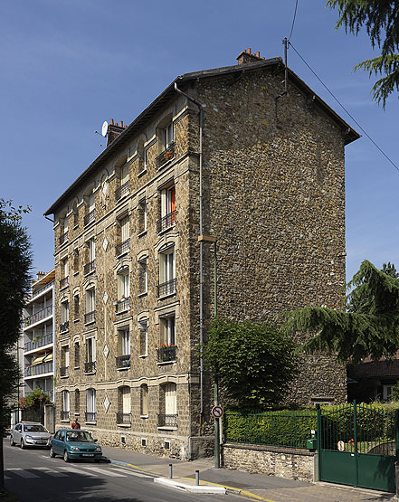

Je réfléchis à faire une ITI sur tout un mur d'une chambre qui est un pignon d'immeuble de ~1950 de ce style https://inventaire.iledefrance.fr/img/5e6503f7-8a9e-436d-aef0-f32de7e8bcb8 . L'ITE n'est pas envisageable.
Je suis au premier étage, je ne sais pas trop la composition du mur je dirais que c'est de la pierre pour le parement, peut être de la brique derrière (?), et enfin une finition plâtre avec de la peinture normale.
Au sol j'ai un parquet massif sur lambourde.
Ce mur me pose problème dès qu'il fait froid dehors, car il rayonne fortement (sensation de froid), et s'il y a un peu d'humidité, j'ai directement de la condensation qui se forme dessus.
Bien évidemment je cherche à perdre le moins de superficie.
De mes recherches, je pense partir sur des doublages ba13+polystyrène expansé, mais je voudrais savoir si c'était une bonne idée, et l'importance de l'épaisseur. 13+40mm m'a l'air un bon compromis, mais peut être que 13+20mm est suffisant ?
Je ne cherche pas l'isolation ultime mais plutôt supprimer ces effets indésirable.
Est-ce que mon idée est bonne et adaptée ?
Avez-vous une idée du prix de pose par un artisan pour ~15m² de mur ?
