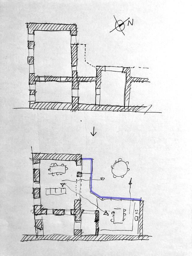

Une autre réflexion: ce réaménagement va changer un peu le statut des espaces extérieurs.
Ce qui est actuellement est la courette "arrière"  (photo avec la table de picnic) deviendrait l'espace extérieur principal, ombragé en été pour y manger. Surtout si la cuisine vient s'installer dans l'actuel garage (cf option 2)
Ca donne envie d'ouvrir la grande pièce (séjour dans l'option 2) sur cette cour, alors qu'actuellement il y a juste 2 ouverture pas très grandes.
D'autre part, la grande pièce et la remise (qui sera cuisine ou salon selon les projets) sont complètement déconnectées, que ce soit visuellement, ou fonctionnellement: il faut tout le temps passer par une circulation un peu sombre, un peu longue.
Il y aurait possibilité de créer une galerie vitrée coté cour qui relierait directement les deux ailes, avec une connection visuelle, et une ouverture visuelle maximale sur la cour, qui gagnerait en importance.
Galerie entièrement vitrée (pas de pb de surchauffe comme c'est au Nord) , possiblement sur la trace de l'actuelle coursive d'étage.

Excellente idée architecturalement parlant du point de vue de la spatialité.
Surtout que le conseilleur n'est pas le payeur.
Le coût de réalisation de cette idée en étant le seul point faible.

Il y a un coût c'est certain, mais je crois que c'est sur cette cour et ces façades intérieures que se situe le projet.
De toute façon il faut déposer toute la coursive, excroissance des wc etc. (ça c'est pas très cher). Sur le plan de l'archi, le wc rdc dans la cour disparait: comment tient le plancher au dessus? Et qu'est-ce qu'il (l'archi) conserve? Ce n'est pas très clair.
Il faut tout déposer.
J'ai repris sur le croquis la trace de la coursive, mais en fait c'est inutile, ça peut avoir une tout autre forme.
Un lien vers un projet intéressant où une galerie relie deux corps de bâtiments existants, sur le même principe
https://bast0.com/M26-1
(les axonométries à la fin expliquent bien le processus)

Cette idée est brillante et je n'y avais jamais pensé !
Vous êtes forts tous les deux en tous cas W00t
Bon ça va être totalement hors budget mais je pense que c'est quelque chose auquel on peut penser même dans un second temps.
Nous avons des garçons de 5 ans qui adorent jouer au ballon, ça risque aussi d'être un peu dangereux pour le moment.

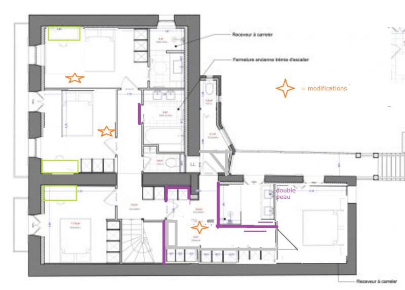

Effectivement, on a beaucoup de petits couloirs un peu embêtant pour la circulation.

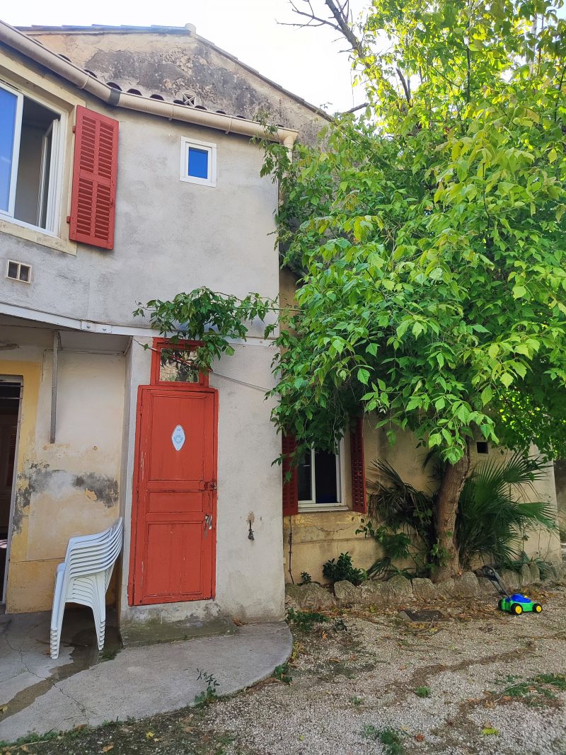

Voici une photo du wc extérieur et du dessus.
C'est une construction qui a été rajoutée. D'après l'archi ce n'est pas en super état et il vaut mieux déposer.
Pour le haut c'est dommage de perdre de la surface, permettant enfin de caser mon lave linge sèche linge auxquels je ne trouvais aucune place mais il y a des chances que le tout saute.

Je trouve que la construction a quand même bien été intégrée esthétiquement.
Vous trouvez également qu'elle mérite d'être supprimée ? Le wc extérieur n'est pas joli mais la construction du haut est plutôt sympa je trouve.

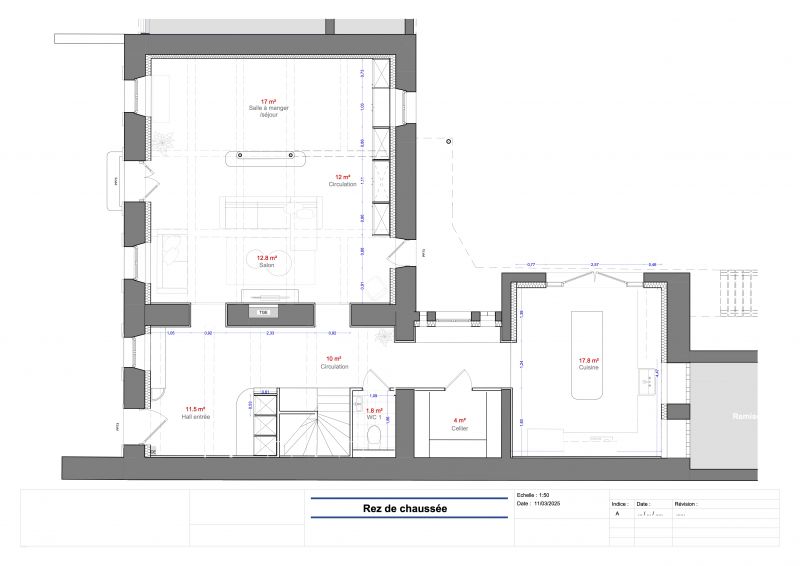

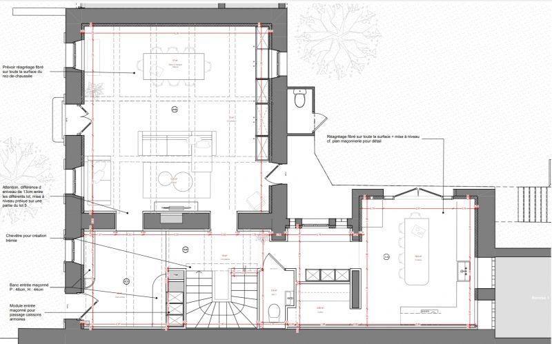

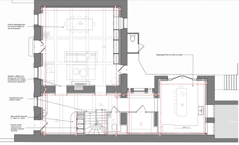

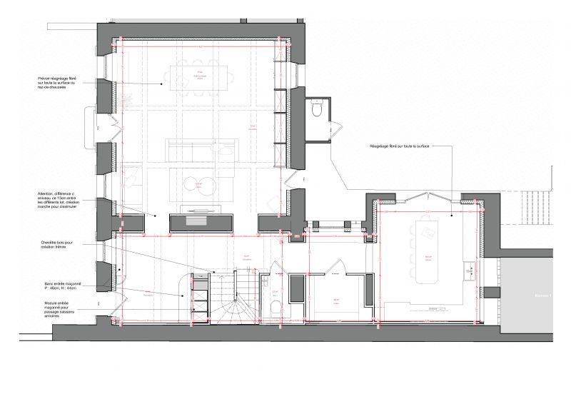

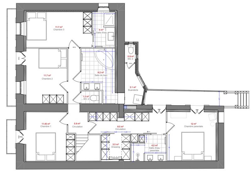

Suite du projet.
Voici les plans quasi finalisés.
Nous avons finalement choisis de conserver la construction ajoutée pour y inclure WC et lave-linge.
Nouveau détail : la suppression des escaliers centraux nécessiterait la pose d'un élément structurel additionnel en plein milieu du salon Biggrin
Ca peut devenir un élément intéressant de séparation du salon et de la salle à manger mais il va falloir rendre cela esthétique.
Juste un petit point : nous ne sommes pas certains que l'ouverture de la fenêtre ne pose pas de difficulté par rapport à la douche de la chambre du haut.
J'aimerais également bien reprendre l'idée de Calète s'agissant de l'imposte vitrée dans la salle de bain parentale.

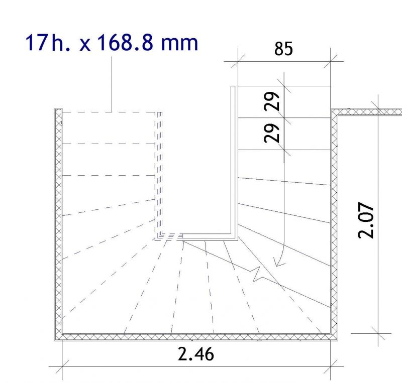

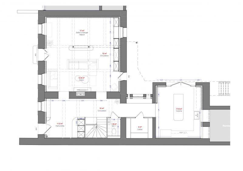

Si on prend en référence la longueur du lit l'escalier est beaucoup trop court.
Surtout avec la hauteur de franchissement que vous avez.
Les marches ne seront pas assez profondes et trop hautes donc escalier inconfortable et dangereux.
Pour la séparation salle salon, vous pouvez faire comme dans la Villa Tugendhat de Ludwig Mies van der Rohe à Brno.
Recouvrir les piliers de miroirs. Même si dans la Villa Tugendhat c'est de l'inox qui donne l'effet miroir.
C'est en partie pour éviter ces élément structurels que j'avais proposé de conserver cet escalier.

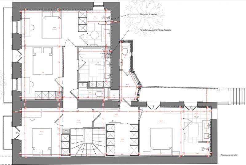

Comme il y a déjà un WC (sans lave mains soit dit en passant) à l'étage c'est un peu étonnant d'en mettre un en enfilade de la salle d'eau sur le balcon qui par ailleurs est dit être en mauvais état.
Et franchement la porte de la salle de bain qui ouvre dans le couloir c'est d'une nullité absolue.
Comme les lits collés contre les cloisons.

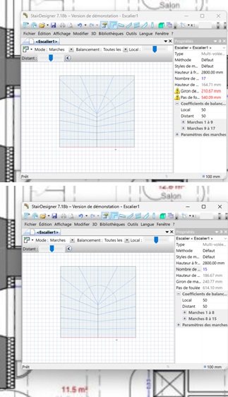

Pour l'escalier voici les caractéristiques avec une hauteur de franchissement de 2,8 mètres.
En haut tel que dessiné par l'architecte.
En bas avec un nombre de marches presque raisonnable dans le 1/2 tournant.
Dans les deux cas on voit que le giron, la profondeur des marches est trop courte.
Pour le premier cas, un giron de 21 centimètres ça fait une pointure 33, dans le second cas un giron de 24 centimètres ça fait une pointure entre 37 et 38
Et dans le dessin de l'architecte qu'en plus les marches sont trop hautes.
Encore une fois je ne crois pas une seule seconde qu'un architecte conçoive une telle horreur d'escalier.
Si c'est la cas il faut le licencier sur le champ.

Merci de m'avoir alertée sur ce point.
Voici la réponse de l'architecte :
"L'escalier a été dessiné dans une largeur de 85cm, il comporte 17 marche d'une hauteur de 17.6cm.
Concernant le garde corps et la main courante il est possible de mettre les 2, en prenant en compte l'on estime à 5cm l'emprise qu'ils ont sur les marches (85cm de largeur de marche - 5cm main courante + (-5 cm de garde corps = 75cm de largeur de marche.) Pour les deux , je recommanderais d'augmenter la largeur de l'emmarchement au détriment de la taille de la chambre enfant pour une meilleure utilisation".
Je pense qu'il faut partir sur un giron de 26 cm.

Donc au moins 3 mètres de hauteur de franchissement. Donc les caractéristiques sont pire vu que j'ai pris 2,8 mètres de hauteur de franchissement.
C'est grave qu'il ne parle pas du giron cet architecte.
C'est au niveau de la faute professionnelle grave.

La hauteur de franchissement standard est de 2,6 mètres, c'est cela ?
Il estime que nous n'en sommes pas encore à ce stade du projet mais il vaut mieux anticiper les difficultés.
Actuellement en ligne !
Il connait forcément la hauteur de franchissement.
C'est la différence entre l'altitude du sol du rez-de-chaussée et l'altitude du sol de l'étage.
Donc non il ne faut chercher aucune excuse à cet individu.

Il parle de 3m de franchissement avec 17 marches de 17.6cm de haut et 26cm de giron... C'est pas mal non ?

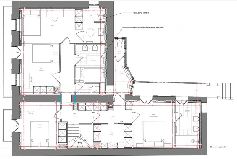

Sinon la SdB des enfants fait toujours un peu peur avec cette circulation démente pour aller au wc-coursive....
A propos de salles de bain, vous vanishkana  dites mettre une Sdb dans la 3ème chambre s'il y a des invités - mais ils pourraient utiliser la SdB enfant...? Vous pourriez avoir avec 1 Sdb et une buanderie, au lieu de 2 Sdb + un wc/machine/coursive

Où est-il écrit un giron de 26 centimètre ?
Si c'est écrit c'est totalement impossible avec un escalier 1/2 tournant plus court au'un lit et qui plus est avec 17 marches.
17 marches et 18 degrés ou 17 marches et 17 degrés ?

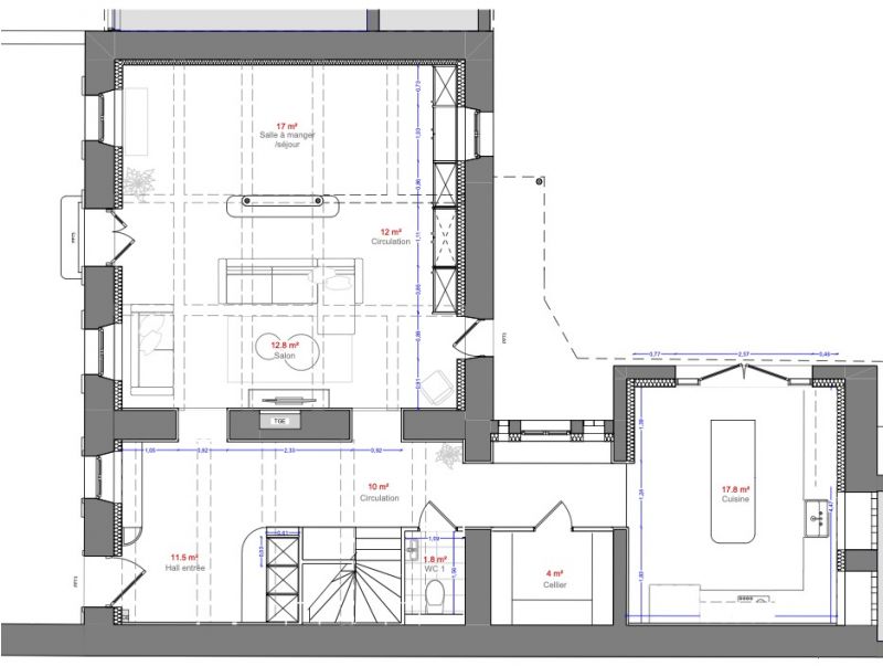

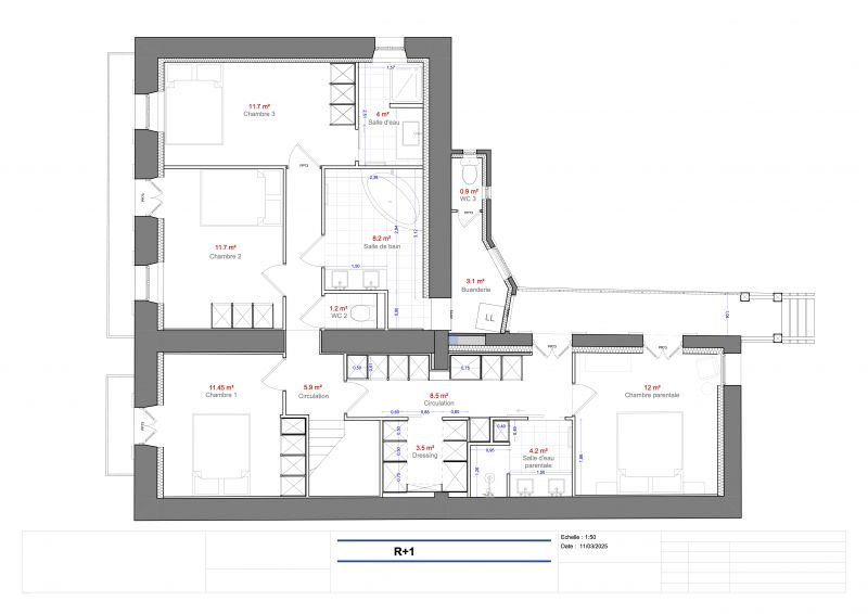

Avez-vous une idée pour cette structure du salon ?
A vrai dire sur place, ça ne semble vraiment pas très loin l'accès à la coursive.
C'est simplement dommage de supprimer de la surface habitable. Pour la machine à laver c'est quand même bruyant et j'en fais partir souvent et souvent la nuit. Là ça règle le problème de bruit et d'aeration.
S'agissant de la salle de bain, pour être tout à fait exacte j'aurais aimé inclure une petite salle de bain dans chaque chambre mais mon mari n'a pas validé l'idée. Donc on est partis sur une grande salle de bain pour 2 enfants et 1 salle d'eau dans une chambre et 1 dernière salle d'eau parentale.
Par ailleurs j'ai remarqué que le couloir de la chambre des enfants fair 0,75 m ce qui me semble très juste. Je vais suggérer de l'agrandir à 1,10m en ponctionnant sur la salle de bain enfants.

vanishkana a écrit:Avez-vous une idée pour cette structure du salon ?
C'est surtout le cheminement serpentiforme qui est horrible.
La baignoire d'angle c'est une lubie du dessinateur ou c'est votre choix ? En tout cas c'est nouveau.
Oui c'est trop juste. Une unité de passage c'est 90 centimètres. C'est standard pour une largeur de couloir. Parfois il faut mettre quelques centimètres de plus si on a une porte en 83 centimètres à mettre au bout du couloir pour pouvoir passer la chambranle.

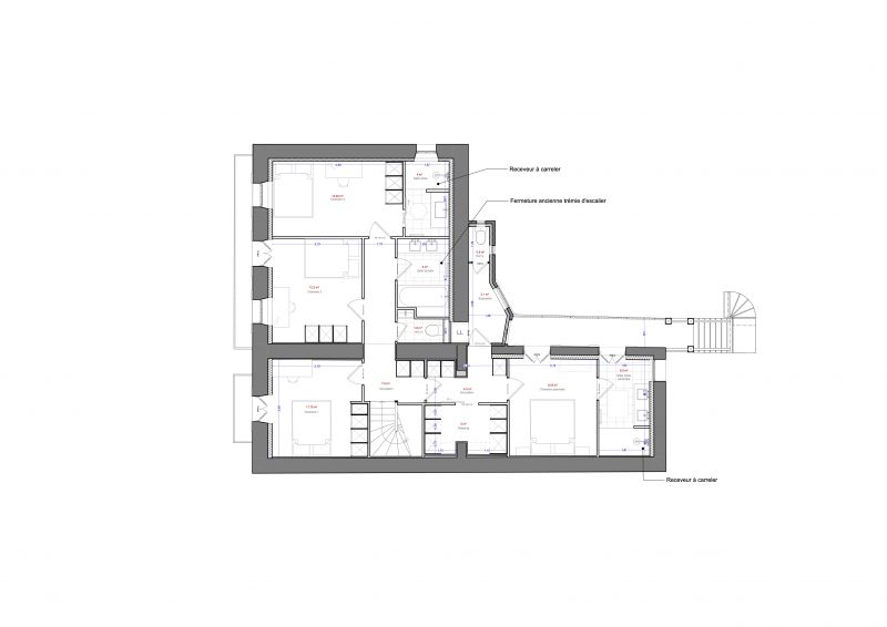

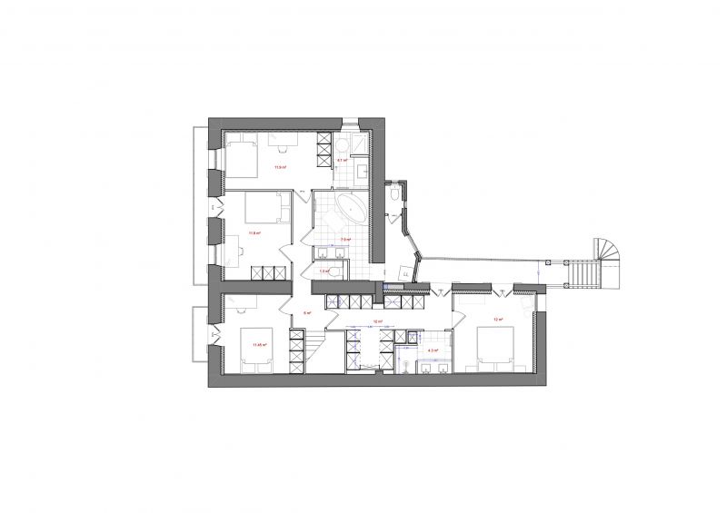

vanishkana encore une fois vous avez mis des images à l'échelle différente entre le rez-de-chaussée et l'étage.
C'est vraiment lassant cette mauvaise pratique qui empêche de faire des propositions directement.
Vous pouvez corriger SVP.
Parce que ce coup-ci je ne fais pas l'effort de mettre les deux niveaux à la même échelle.

De mon côté, je ne parviens pas à ouvrir vos images en grande taille.
Il semblerait qu'il y ait des difficultés sur le forum pour l'affichage des images.
On avait imaginé à un moment une baignoire d'angle mais ça va certainement redevenir une baignoire 180x80 contre le mur et double vasque contre le mur de la coursive après réduction de la taille de la salle de bain pour augmentation du passage du couloir.
Oui, à voir si on part si une largeur de couloir en 100 cm ou 110 cm mais comme il y aura beaucoup de mouvement dans cette zone, je pense que 110 cm est bien.
Sur la question de l'escalier, j'attends l'information de l'architecte s'agissant de la profondeur de marche. Mais apparemment, il aurait appliqué la règle d'usage en la matière.
Hahaha !
v67 a écrit:
Calète a écrit:Donc au moins 3 mètres de hauteur de franchissement. Donc les caractéristiques sont pire vu que j'ai pris 2,8 mètres de hauteur de franchissement.

Voici les plans qui ont encore évolués et qui sont quasi finalisés désormais.
Je suis contente du résultat.
Pour info : même si ils n'apparaissent pas (encore), il y aura des lave-mains à chaque wc Laugh
Bon je n'arrive pas à télécharge le RDC et la qualité est toujours aussi terrible. Vraiment compliqué le système d'images.
Pour l'escalier, les données sont les suivantes :
Escalier 16 marches garde-corps maçonné
H : 300 Giron env. Hmarche : 18.8 cm
Emmarchement : 85 cm

Voici plus de précisions sur l'escalier.
Je n'ai pas les compétences techniques pour comprendre la difficulté que vous évoquez, c'est pour cela que j'ai pris l'attache d'un menuisier spécialisé dans la fabrication des escaliers. J'attends son retour.

Le plan de l'étage est difficile à lire .Il a l'air très sympa ( je ne suis pas une spécialiste en escaliers) .
Un paramètre à prendre en compte est ta position géographique(Bouches du Rhône ?) et l'exposition sud des chambres d'enfants .
Peut-être te renseigner auprès du CAUE et de l'ADEME   de ton département pour des conseils techniques pour ne pas  y avoir une fournaise l'été .
La clim n'est pas une bonne solution car si elle refroidit chez vous, elle réchauffe à l'extérieur = cercle vicieux
J'ai fait quelques suggestions sur le schéma joint .
En particulier pour la suite parentale: avoir si possible  l'accès par le dressing qui dessert salle de douche et chambre permet de se doucher et s'habiller ou déshabiller sans avoir à traverser la chambre et y déranger  l'autre qui dormirait .
Avoir la place pour une poubelle dans chaque salle de bain .
Cela me parait
préférable de pouvoir faire le tour des lits pour faire son lit et d'avoir les bureaux perpendiculaires aux ouvertures  pour ne pas avoir de reflets dans les écrans ou d'éblouissement par le soleil .
Les ouvertures des chambres font quelles dimensions? Il y a quoi comme  stores extérieurs ?

vanishkana est-ce qu'un velux/fenêtre de toit est prévu dans la SdB des enfants?
Dept : Bas Rhin
Env. 70 message Bouches Du Rhone
v67 a écrit:vanishkana est-ce qu'un velux/fenêtre de toit est prévue dans la SdB des enfants?
Non

Je reviens vers vous avec un plan plus détaillé et modifié de l'escalier ?
Pouvez-vous me donner votre avis, svp ?
Merci par avance.

S'agissant du plan, nous avions validé la dernière version que je vais reposter.
Ma question porte vraiment sur l'escalier car j'ai beaucoup de mal à visualiser ce que ça rendra en réel.
L'architecte m'a fait une nouvelle proposition d'escalier plus confortable puisque la première version semblait peu confortable. Cela a engendré un certain nombre de modifications pas forcément voulues mais un escalier confortable est primordial.
RDC et R+1 première version escalier
RDC et R+1 deuxième version escalier
La coursive n'est pas super esthétique mais utile donc on la conserve.
Pour la salle de bains sans fenêtre, j'ai pensé faire une petite ouverture dans le mur séparant la salle de bains avec baignoire et le wc parental pour faire une imposte vitrée et récupérer la lumière du wc dans la salle de bain.
Ugh17 bonjour
c'est une rénovation .
Ancienneté : + de 8 mois
Citation: vanishkana Ma question porte vraiment sur l'escalier car j'ai beaucoup de mal à visualiser ce que ça rendra en réel.
difficile de répondre. Pour la forme: une escalier demi-tournant selon ces dimensions, avec un vide au milieu, et un garde plein en plâtre comme indiqué sur la coupe (qui a disparu), ça pourrait être qqc comme ça:
Dept : Bas Rhin
L'architecte m'a dit ne pas maîtriser le sujet des escaliers et de mon côté je ne maîtrise pas du tout non plus donc je veux essayer de savoir quel sera le rendu final.
Les données de l'architecte sont les suivantes :
-Hauteur d'escalier : 288 cm
-Hauteur de marche : 16,9 cm
-Nombre de marches : 17 cm
-Emmarchement : 90 cm
-Giron : 25,4 cm
Il s'agira d'un escalier double quart tournant sans palier.
Avec les côtes du plan, j'arrive à un giron plus agréable de 28 cm.
Je ne sais pas quel calcul est juste.
Calète m'a un peu angoissée en me disant que l'escalier dans son premier jet était hyper raide.
Le nouvel escalier est plus long et plus large. Mais est-ce convenable ?
Merci pour vos retours si vous y voyez plus clair que moi sur ce sujet

Oui il aurait passé 3 jours à réfléchir à la question et je ne comprends toujours pas sa conclusion.
Lorsque j'applique la formule de Blondel avec ses données j'arrive à 59,2 cm donc la formule qui demande à arriver entre 60 et 64 cm n'est pas respectée.
Et le giron de 25,4 cm semble encore court et certainement pas des plus agréables en descente d'escalier.
L'emprise de l'escalier a une incidence très importante sur le reste du plan donc ça m'embête beaucoup.

L'emprise de l'escalier est a vérifier mais il y a aucun problème dans votre projet pour réaliser un escalier.
17 marches de 17 cm de hauteur c'est très convenable avec un giron de 28 cm.
De : Royan (17)
Ancienneté : + de 7 mois
Ugh17 a écrit:vanishkana
Oui mais là le giron prévu est de 25 cm.
On pourrait peut être réduire l'emmarchement et prévoir une première marche en avancée.
Non il vaut mieux laisser 90cm de large pour l'emmarchement (si c'est bien la dimension)
A noter que vous pouvez avoir 16 hauteurs de 18cm, avec un giron plus grand.
18cm de hauteur de marche c'est encore très praticable.

16 marches de 18 cm de hauteur avec un giron de 26 c'est très bien aussi et vous pouvez même descendre à 25 cm, c'est encore acceptable.
De : Royan (17)
Je trouve que 18 cm de hauteur de marche et giron 25 cm n'est pas très agréable.
Je recrée l'escalier donc je cherche vraiment le meilleur confort possible au quotidien et pas quelque chose d'acceptable.
Une autre proposition avec 85 cm de largeur de marche, un giron de 29 cm et une première marche en avancée.
