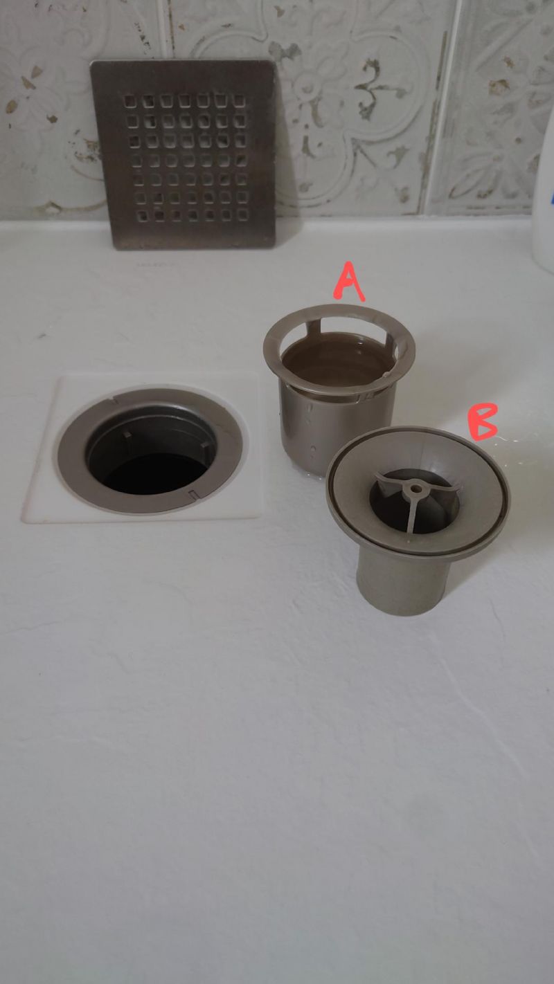

J'ai un problème d'évacuation lente de l'eau dans la cuvette de mes toilettes depuis 2 jours, dont je ne sais déterminer la cause (obstruction partielle ou autre problème de ventilation ou de pression déséquilibrée), faute de connaissances et de compétences en la matière.
Je ne peux que fournir une description de mon installation et une liste de symptômes que j'ai constatés et de choses que j'ai testées. Peut-être quelqu'un pourra-t-il m'éclairer.

À l'étage, l'évacuation du W-C se fait parfaitement normalement, sauf sous certaines conditions (toujours depuis 2 jours) : le drain de ma douche (voir photo en fin de post) contient deux "bibelots" (que je ne sais pas nommer). Le bibelot A se place dans le drain et le bibelot B s'emboîte à l'intérieur de A. Lorsque tout est assemblé, si je tire la chasse du W-C de cette même pièce, la cuvette se remplit et met plusieurs secondes à se vider, exactement comme au rez-de-chaussée, et le drain de la douche glougloute et bouillonne légèrement, comme si l'eau contenue dans le bibelot A était soufflée. De plus, avec les bibelots A et B en place, lorsque je prends ma douche, l'évacuation de l'eau est ralentie par rapport à avant.
Si en revanche je retire le bibelot B en laissant le A dans le drain de la douche, l'eau du W-C de l'étage s'évacue normalement, sans remplir la cuvette (mais j'entends le bruit de l'écoulement qui réverbère à travers le drain : on dirait que l'élément B fait office de silencieux). Pas de problème de vitesse d'évacuation de l'eau lors de la douche dans ce cas-là.

La photo des éléments du drain de ma douche :

Merci pour vos réponses. Vraiment, le bouchon est de loin l'explication que je préférerais. Mais les solutions que j'ai essayées, biodéboucheur ou vinaigre blanc, n'ont pas fonctionné. Faut-il que je recommence ?
D'autre part, je ne comprends pas le lien avec l'évacuation contrariée au niveau de la douche à l'étage (y a-t-il d'ailleurs un lien ou est-ce une coïncidence ?).
Si je mets la tasse de bonde et le tube de garde d'eau par-dessus, l'eau ne s'évacue pas ou très peu (cela fonctionnait très bien avant mon problème de W-C). En revanche, si je retire le tube garde d'eau pour ne laisser que la tasse, aucun problème d'évacuation sur la douche.
Le W-C problématique du rez-de-chaussée, lui, ne change pas de comportement.
