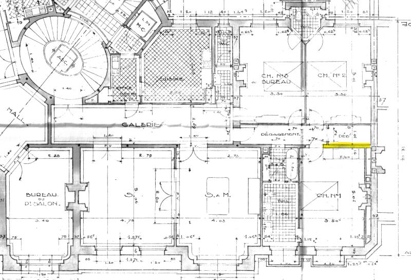

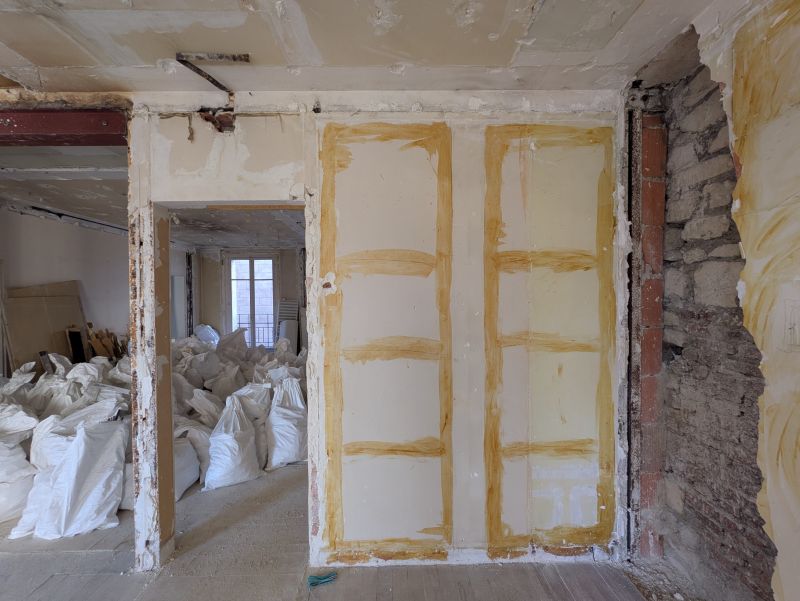

dans le cadre de la renovation d'un appartement, nous nous posons des questions sur la possibilité de démolir un mur en briques creuses.
Il s'agit de la partie de mur surlignée en jaune sur le plan de construction de l'immeuble (1930)
A droite et à gauche de la partie "a supprimer" il y a deux "poteaux" de 15 cm sur 15 cm - assemblage de deux poutrelles métalliques, qui soutiennent une autre poutrelle métallique.
De précédents propriétaires avaient déjà supprimer une partie de ce mur de refend il y a plus de 40 ans et avaient visiblement renforcé la structure avec un IPN (IPN rouge sur la gauche de la photo, à gauche de la partie qui m'intéresse)
Pensez-vous que la brique creuse qui fait le "remplissage" entre les poteaux puisse être supprimée? Le cas échéant, faut-il renforcer la structure avec un IPN? Ou cette partie en brique peut elle être considérée comme non porteuse?
merci pour votre aide!

Bonjour, vous ne pouvez pas supprimer le mur si les IPN repose sur celui-ci.
Pas sans faire de lourds travaux. Et de toute manière, vous ne pouvez pas toucher la structure sans faire la demande au syndic.

Si le mur porte les IPN, oui.

Qu'est qui permet de déterminer ? Il faut voir sur place où s'arrête la poutre.

Le problème dans ces immeubles anciens étant que les travaux successifs peuvent avoir largement modifié les descentes de charges et que le mouvement "naturel" de la structure a pu transformer des éléments initialement non porteurs en éléments concourant à la structure. Donc sans diag de ce qu'il y a au-dessus/en dessous et sur l'étage courant, c'est impossible à déterminer à partir de photos

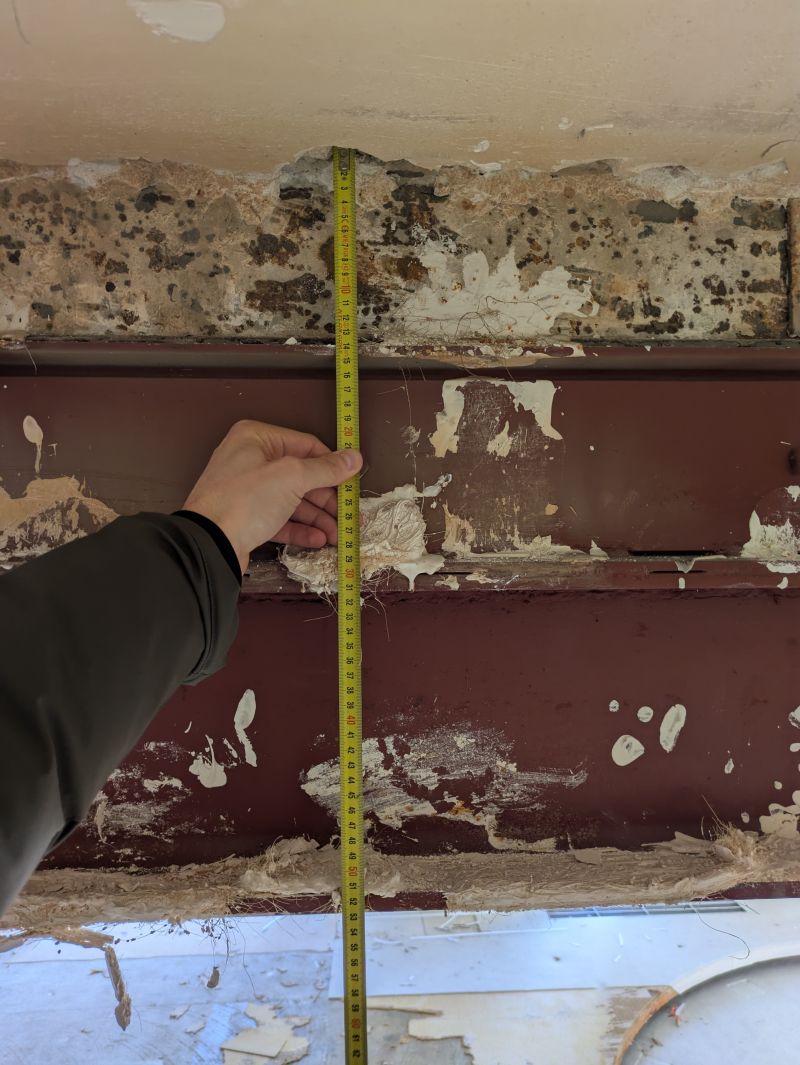

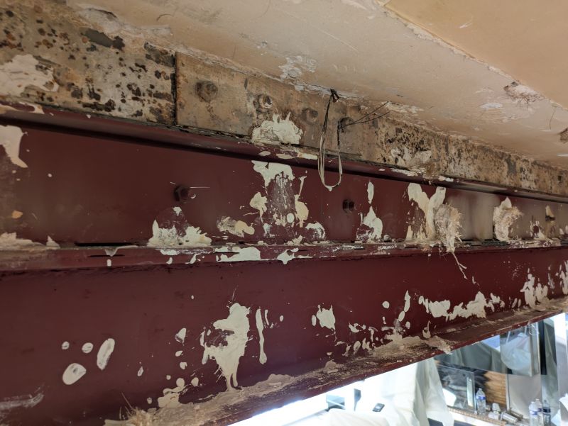

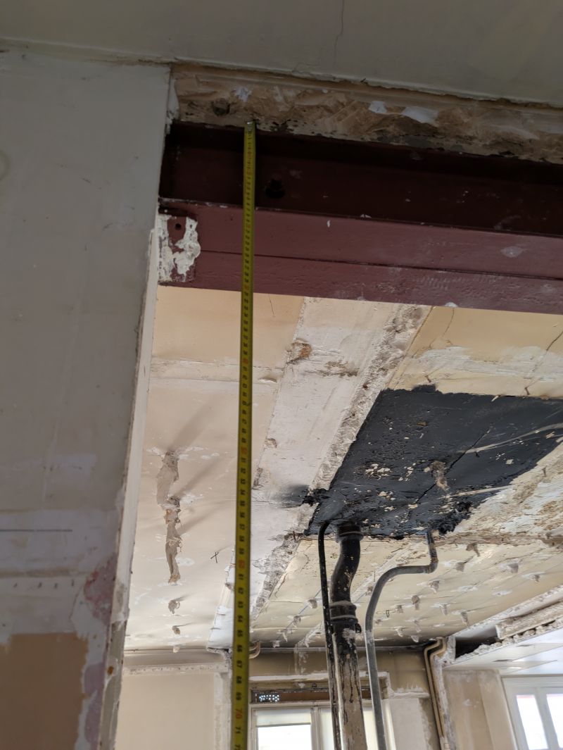

Et sur ce nouveau point (cf. photos) est-ce que vous avez un avis?
La poutre métallique d'origine est renforcée par une deuxième poutre, elle même renforcée par un 3e...
La 3 poutre est soudée à la 2e mais n'est pas portée par des pilliers - elle flotte dans l'air (et à ses deux extrémitiés il n'y a que la "semelle" de la poutre)!
La 3e est la plus grosse (23cm de haut sur 17cm, vs 16 sur 15 pour la 2e et 14 sur 15 pour l'originale)
merci!
