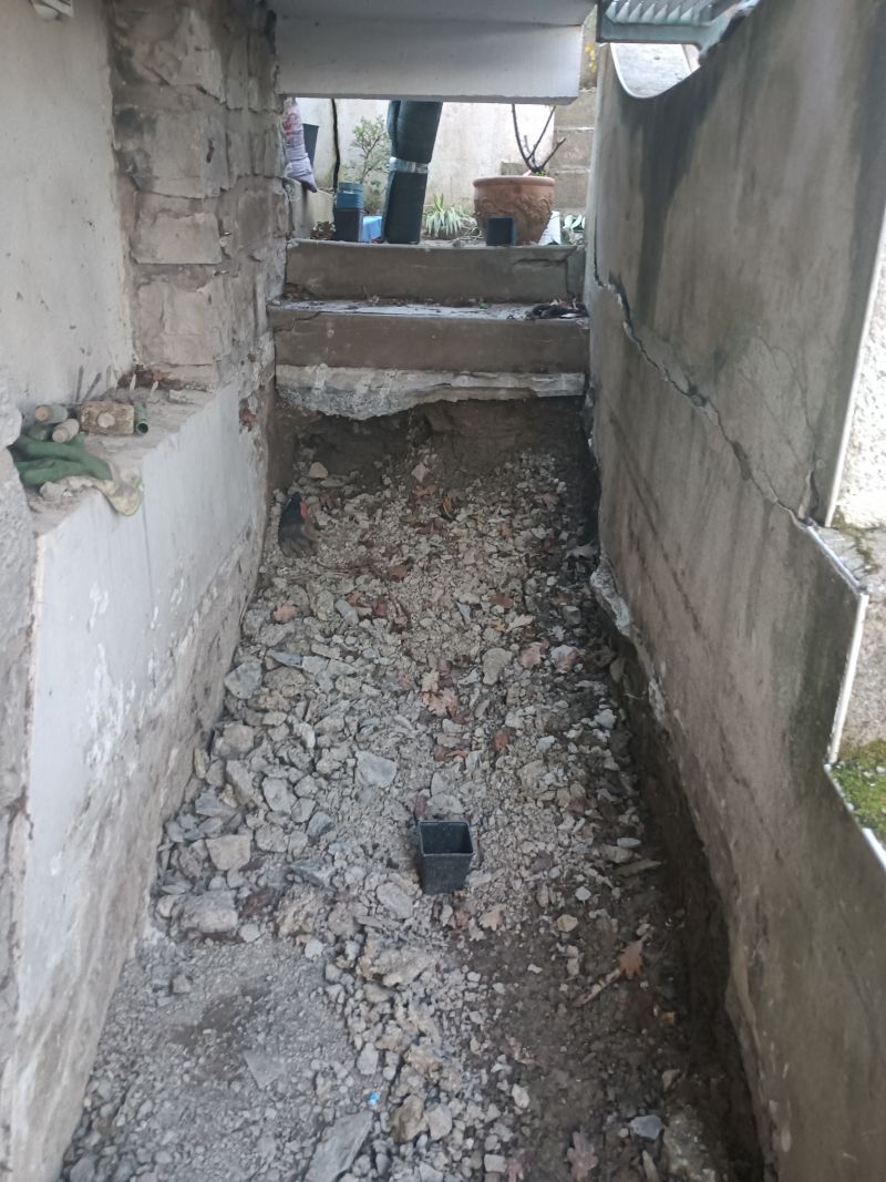

Bonjour a tous,
J'ai détruit un escalier extérieur encaissé condamné pour en faire un dépôt a vélo a sa place. Je me retrouve avec directement de la terre sur 2 côté
Que me conseillez vous de faire pour élevez les murs ?
Béton sur terre...je ne pense pas!
Merci d avance!
De : Hendaye (64)
Bonjour, si ce sont des murs qui soutiendront la terre, ce ne sont pas de simples murs. Ce sont des murs de soutènement.
Fondations larges sous la terre à retenir, mur en béton, pas de parpaings,...
À moins de faire une dalle au-dessus pour tenir l'écartement des murs.
Pour la suite, il va falloir plan, photos et plus d'indications.

Merci Richard,
Effectivement j ai laissé 2 marches d un côté et de l autre cote il y a la terrasse avec son muret armé a 1m10;de hauteur, moi j ai décaissé dessous...

Creuser sous l'escalier ? Vous êtes sûr qu'il était dimensionné pour être dans le vide ?

Oui, cet escalier a été ajouté apres la construction de la maison et la terrasse est renforcée indépendamment de l escalier et construite apres aussi ..
