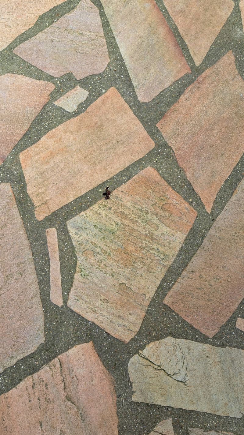

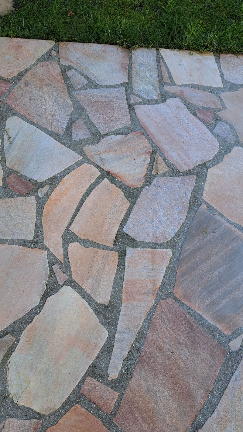

J aimerai savoir de quelle pierre est faite notre terrasse svp ?
Ce sujet comporte 15 messages et a été affiché 192 fois
Env. 100 message Yvelines
Bonjour a tous. Je vous sollicite souvent et je vous remercie car vos precieux conseils nous ont bien aides.
Je reviens vers vous car notre terrasse tres jolie mais demodee est faite de dalles arrondies de plusieurs formes couleur ocre et beige avec des joints gris. J aimerai juste savoir ce que c est.  Ca se faisait beaucoup il y a 20 ou 25 ans. Il parait que ca s effrite en strates si on passe le karcher. Puis je la vernir pour lui donner un aspect mouille ? Nous l aimons beaucoup et nous aimerions savoir de suelle pierre il s agit. C etait on ne peut plus classique il ya quelques annees. Merci a vous
svp photos ?

ça ressemble à du quartzite
mieux vaut oublier les produits chimique et le nettoyage à haute pression.
savon noir + huile de coude avec balai brosse (ou brosse rotative mécanisée) et rinçage à l'eau tiède
puis imperméabilisant pour pierre poreuse
ainsi les tâches auront du mal à s'incruster et les joints seront eux aussi protégés.

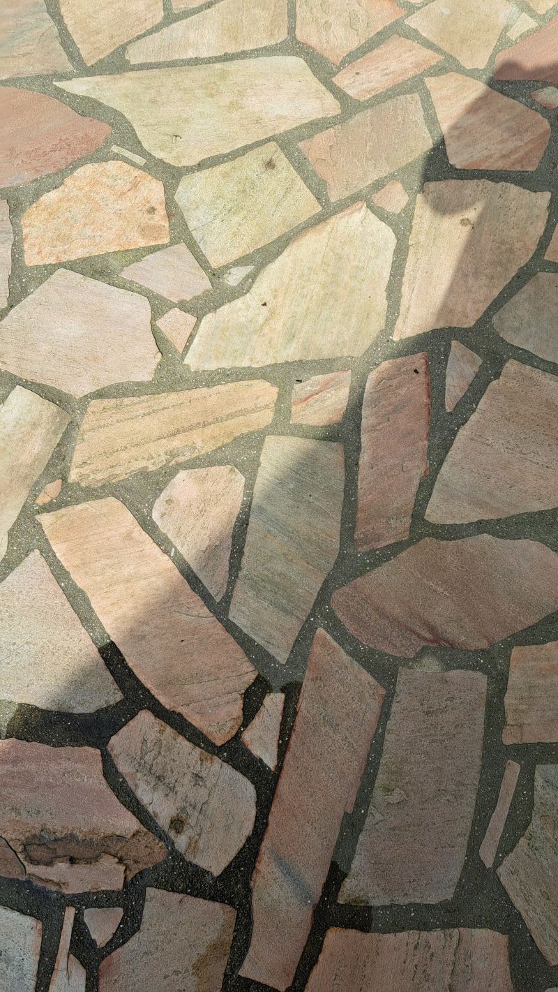

Je vous remercie. J ai tenté savon et bicarbonate et brosse mais pas de resultat ou tres peu. J ai tente le karcher quand même et a part un petit morceau j ai reussi a nettoyer...jet moyen bien sur. Maintenant pour l hydrofuge effet mouille ya du pour et du contre je ne sais pas quel produit choisir et si possible non toxique. Ils disent aussi qu il faut l essuyer !!! Heu...a 4 pattes comme cendrillon ? Au secours ! Merci pour votre avis éclairé
Je vous envoie une photo avant apres. Mais pas encore sec

Milady78 a écrit:Je vous remercie. J ai tenté savon et bicarbonate et brosse mais pas de resultat ou tres peu.
C'est l'action mécanique qui est plus importante que le produit ; il faut laisser imbiber le produit et frotter fort !
C'est pour cela que je suis passé au nettoyeur de surface terrasse T Racer associé à mon karcher.
Le résultat est parfait, plus rapide qu'à la brosse rotative, sans effort et tout en étant moins agressif.
C'est un bon investissement.
Je ne pense pas que tu puisses trouver un produit "effet mouillé" efficace.
Ou alors, ce sera une résine ou un semblant de vernis mais le résultat ne sera pas naturel...
Je pense qu'une terrasse telle que la tienne est bien plus jolie à son état naturel qu'essayer d'appliquer un produit qui apportera inévitablement un effet de brillance.
à mon avis, un bon produit anti-tâche et imperméabilisant pour pierre poreuse fera l'affaire.

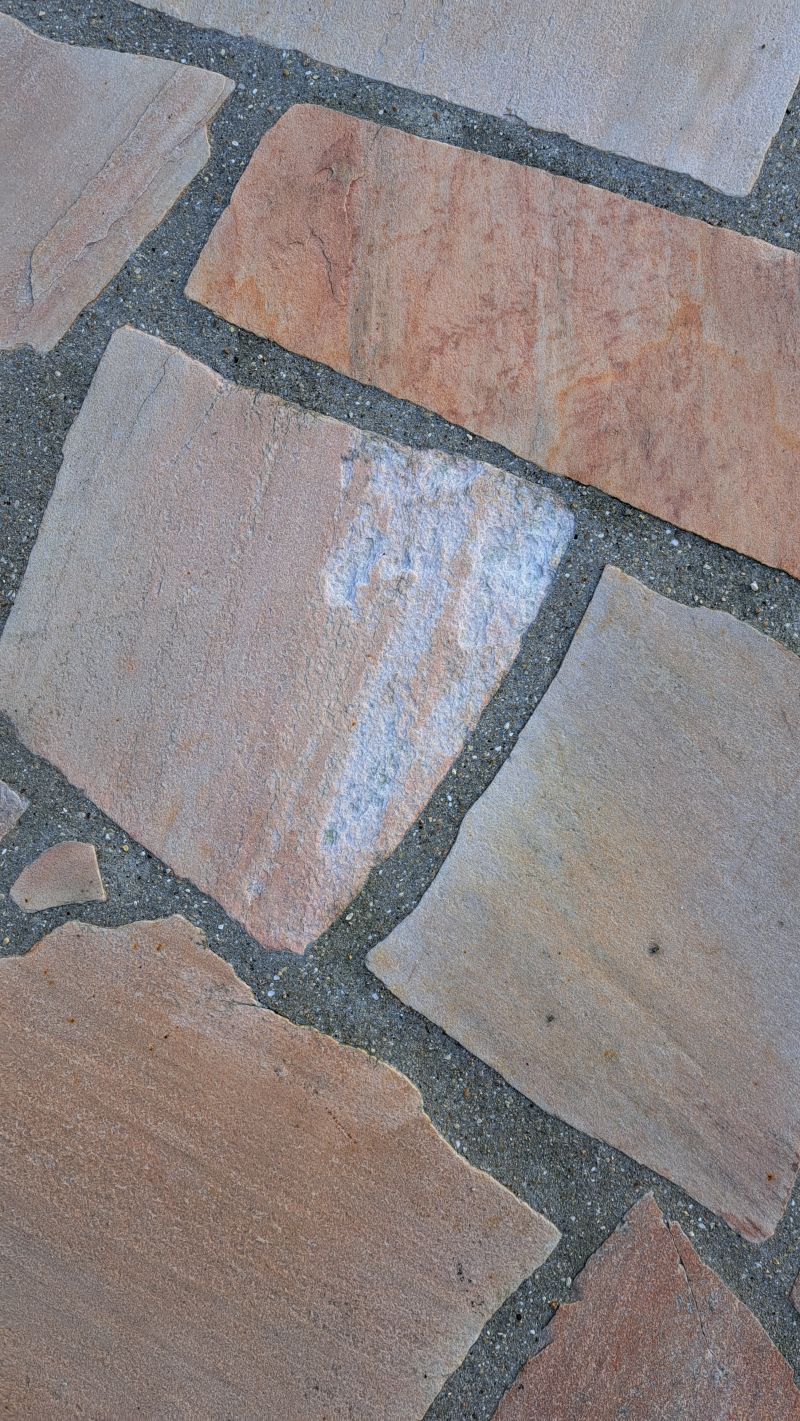

Merci de tes conseils. Ce matin une fois seche on dirait qu il y a un voile blaanc dessus et a un endroit de la pierre est partie. Que puis je faire stp je t envoie une photo
Milady78 a écrit:Ce matin une fois seche on dirait qu il y a un voile blanc dessus et a un endroit de la pierre est partie. Que puis je faire stp je t envoie une photo
Ce n'est pas un voile en surface, c'est la pierre ; veinage prononcé à cet endroit !
Cette partie était probablement atténuée par les salissures, ou alors tu as fait sauter une partie friable avec ton nettoyeur HP ; tu te retrouves avec cet aspect blanchâtre et probablement poreux car cette zone doit contenir plus de quartz : un sillon, un veinage.
Ce n'est pas le bicarbonate de soude qui en est la cause.
