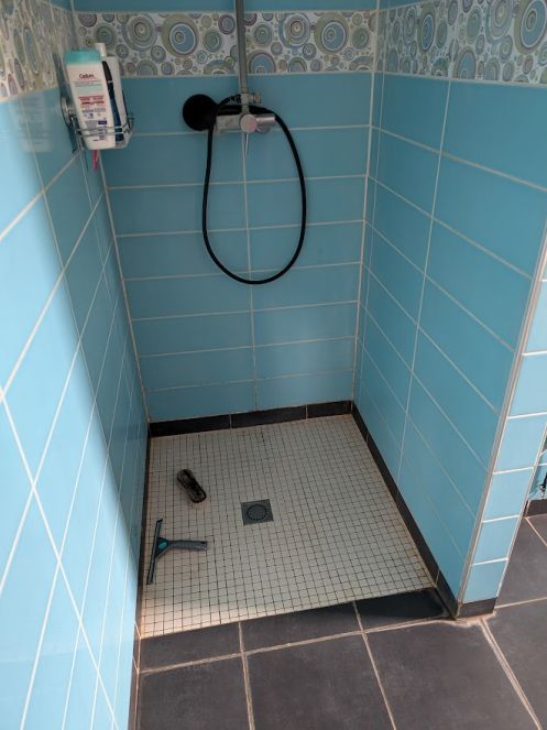

Bonjour à tous.
Voila notre douche a maintenant 13ans (on a fait construire), et on a envie de refaire un peu notre salle de bain. Au début c'était ok on va repeindre le carrelage murale avec une bonne peinture, un nouveau meuble et hop. Sauf que ca fait un moment que je me rends compte que ma douche commence a vieillir (cf la photo).
Donc le fait de mettre de la peinture sur ca bof.
Maintenant on est partie sur refaire la douche propre :
- nouveau carrelage au mur
- nouveau receveur
- et enfin une porte de douche
- nouvelle colonne
et on resterait sur peindre le reste du carreloage mural mais ca ce n'est pas le probleme.
Pour le demontage pas de soucis, j'enleves le carrelage murale sur toute la partie de la douche ( coté mur a gauche sur la photo je dois decouper proprement verticalement les carreaux qui depassent dans la douche), je demonte la colonne de douche et je fais un grand coup de propre.
Ensuite on refait une étanchéité .
Et ensuite place au receveur et c'est la que je ne sais pas quoi faire et que j'ai besoin de votre aide en sachant que nous sommes partie sur (je pense) l'achat d'un receveur carré 90x90:
- On est d'accords que mon syphon actuel n'est pas centré donc impossible de reutiliser telle quel ?
- Je pensais partir sur la solution suivante :
acheter un receveur 90x90 a "poser", utiliser un syphon extra plat qui sera connecté a mon syphon actuel
est ce correct pour vous ?
je ne vois pas l'intéret de casser se receveur carrelé ( ou peut etre de ne cassé justement que au niveau du syphon ?)
que feriez vous ?
On veut aller au plus "economique" sans forcement faire de bétises (si il faut casser je casse) et peut importe si il y a une petite marche.
Merci beaucoup

Je rajoute une question.
Forcément ce receveur carrelé possède de légère pente pour l'évacuation. Comment je fais si je dois utiliser des pieds réglables ? La légère pente ne pose pas de problème ?
Sinon pour la bonde existant me je me dis qu'il faudrait peut être casser juste a ce niveau là pour remettre un raccord PVC mâle a 45deg et une petite tranché jusquau nouvelle emplacement pour "enterrer " la nouvelle bonde ?
J'attends vos idées / conseils

Salut, concernant la douche, il faudra effectivement casser autour du siphon pour repartir sur le tube avec un nouveau siphon.ensuit soit faire une saignée qui amènerai ce siphon au nouvel axe en prenant un bac en résine (meilleur solution et la plus perenne pour éviter un nouveau carrelage) ou alors un wedi qui sera recarlé.
perso j'opterai pour le bac en résine

Yes je suis partie sur un résine pour l'instant.
Si j'utilise des pieds standard je vais pas être embêté avec la petite pente du receveur actuel qui est carrelé ?
J'ai pensé a utiliser du béton cellulaire pour faire les pieds et avec la colle je peux récupérer les niveaux ?

Des briques laitiere oui , pas de siporex. brique + patons de map ou que du map pour gagner de la hauteur par contre il faudra gratter le carelage pour l'adherence

Gratter le carrelage ?
Des traits de meuleuse devrait suffir ?

Des traits de meuleuse devrait suffir ? oui ou au moins enlever l'émail
