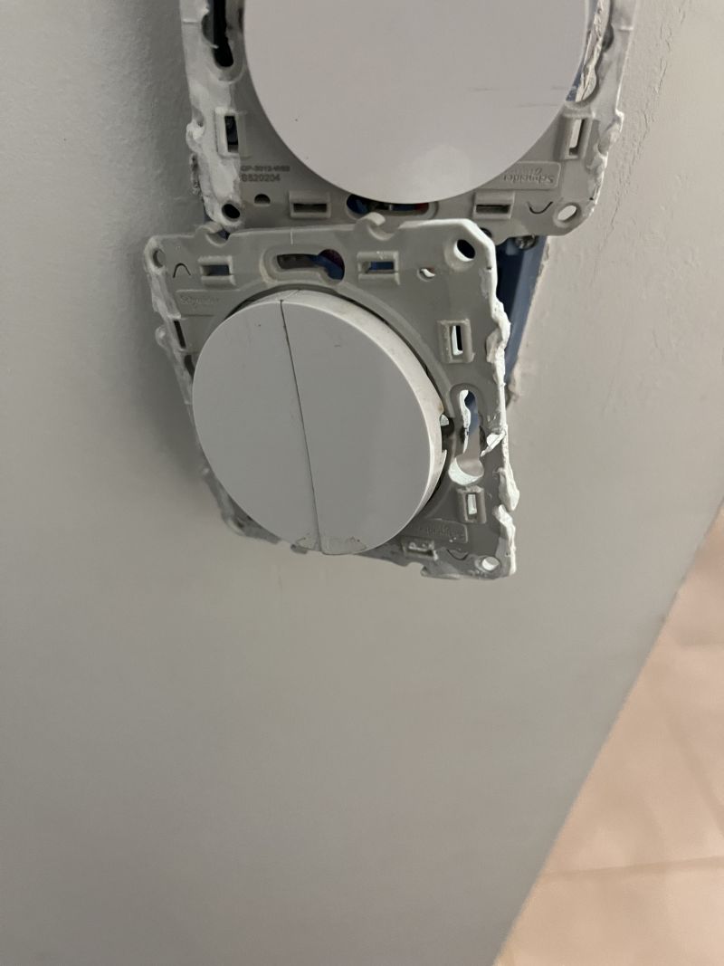

J’ai actuellement une lumière de porche d’entrée classique branché sur un interrupteur pour l’allumer ou l’éteindre manuellement.
Je souhaites remplacer cette lumière extérieure par une caméra avec éclairage automatique  eufy Security Wired Wall Light Cam S100.
Je dois donc faire sauter l’interrupteur afin d’alimenter en direct la caméra.

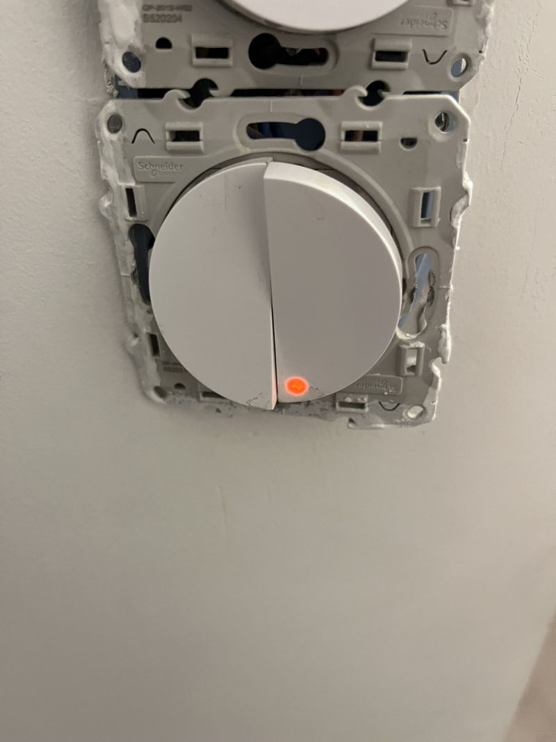

L’interrupteur est un double interrupteur avec en plus une lumière d’indication pour signaler que la lumière extérieure est allumé.
Ce double interrupteur alimente pour le bouton côté gauche la lumière de mon couloir, et pour le bouton côté droite la lumière extérieure.
Comment puis-je faire sauter l’interrupteur de la lumière extérieure, mais en gardant l’interrupteur de la lumière du couloir actif.
Je joins des photos afin que cela soit plus clair.

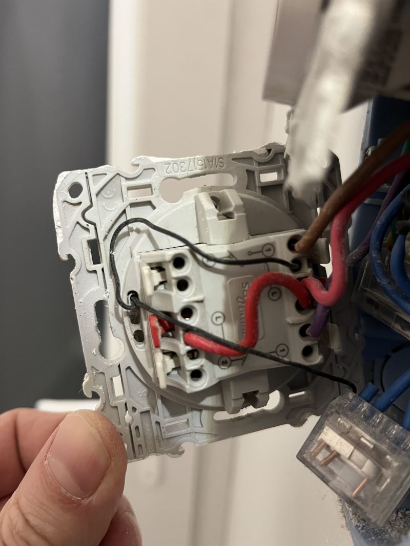

Sur la photo, le câble marron part vers la lumière extérieure. Et le câble violet vers la lumière du couloir.
J’ai bien une idée, mais j’ai peur de faire une connerie.
Je suis donc preneur de tous les conseils afin de réussir mon branchement.

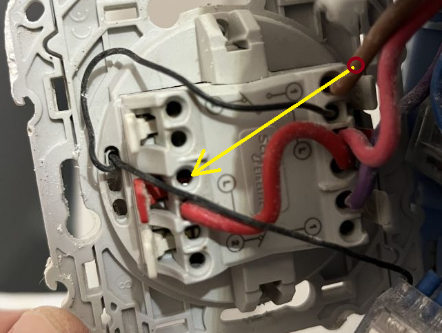

Déplacez le marron pour le relier au rouge (phase) comme ceci :
Le voyant lui fonctionnera comme avant, sauf si vous le déconnectez.

Sinon je pensais faire quelques choses comme cela, en mettant un wago trois entrées afin de relier le marron et le rouge (phase) que j’aurais retiré du bornier d’en haut et rebranché la phase du bas (celle qui est toute seule) sur le wago cela devrait aussi marcher non?

Oui vous auriez aussi pu faire comme cela, mais comme les bornes sur l'interrupteur sont doublées elles font office de wago.

Merci pour votre réponse, je viens de la mettre en oeuvre et elle fonctionne parfaitement Biggrin
