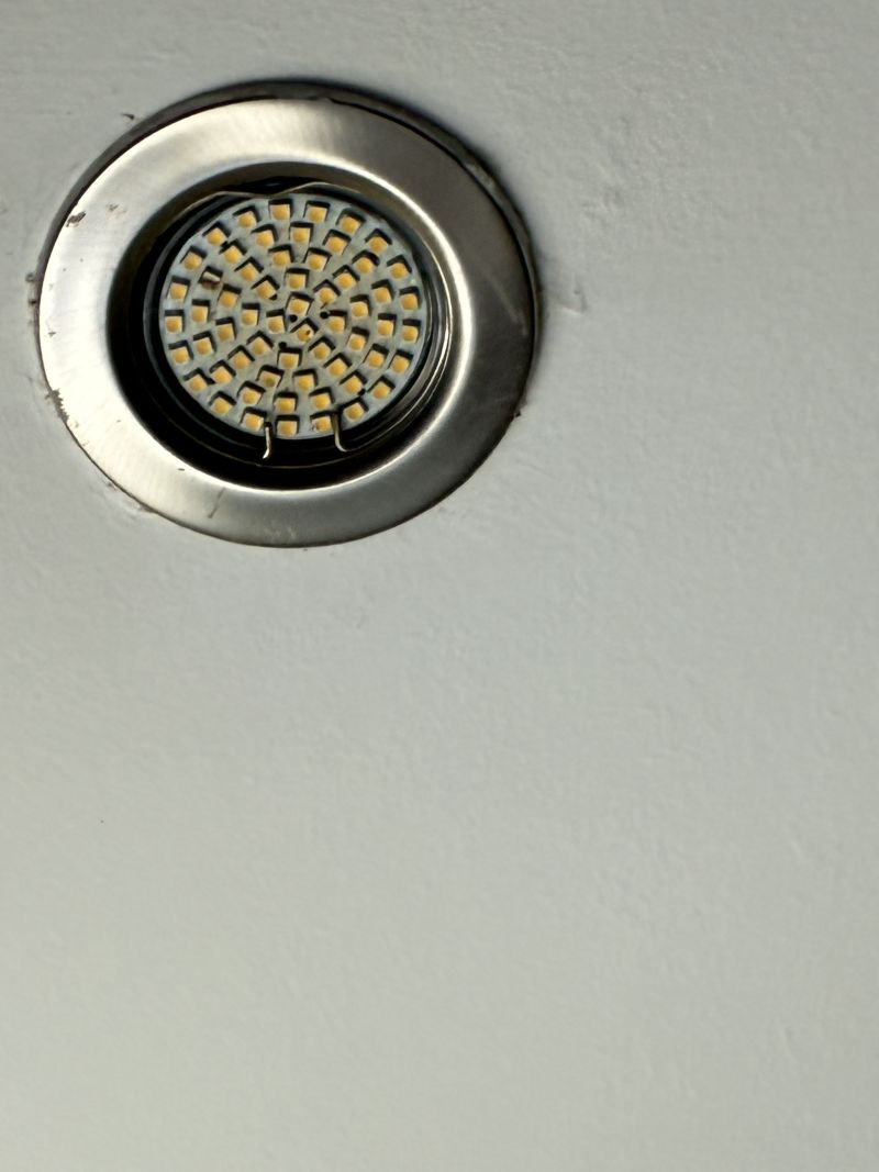

Bonjour l’électricien qui a installé des spots dans ma cuisine avait mis des spots étanches car le plafond donne sur les combles. Les ampoules led utilisées sont sans vitre et plein de petits carrés jaunes . Je n’arrivent pas à retrouver ces types d’ampoules en grande surface de bricolage.
Ou puis je trouver ce type d’ampoules ? Ou bien par quoi puis-je les remplacer ?

Hello,
une photo?
Je pense à un spot à source non remplaçable

Merci je vous envoie une photo du spot

Déclipse, retire l'ampoule pour voir le type de culot

BJR ,google tape GU10 80 SMD.

Merci il semble que c'est ça par contre il n'y a pas de vitre sur les miennes est ce que ça a une importance ?

C est le culot gu 10

Met n'importe quelle ampoule GU10
Peu importe s'il n'y a pas de "vitre" sur la tienne

il s'agit en effet d'une ampoule GU10 (elle se dévisse par l'avant avec un quart de tour pour la sortir).
Vous trouverez des GU10 équivalentes un peu partout en magasin ou sur internet si vous avez des besoins précis en terme de puissance / teinte.
Regardez la puissance qui devrait être indiquée sur l'ampoule GU10 pour acheter une puissance similaire (ou plus ou moins...).
