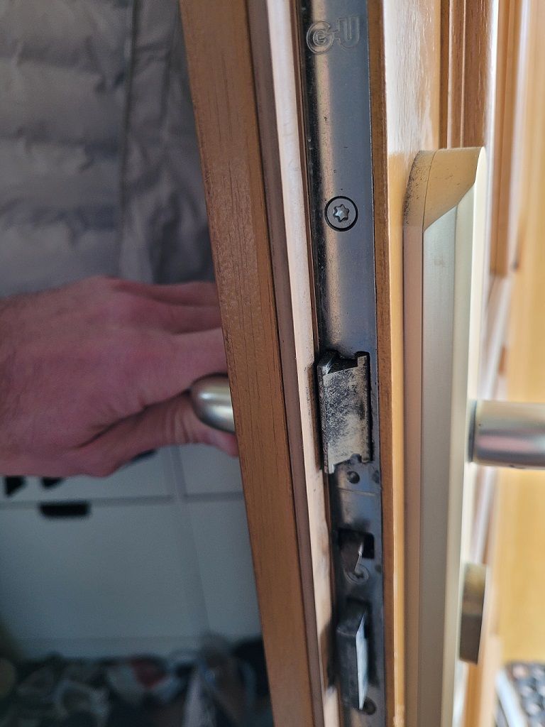

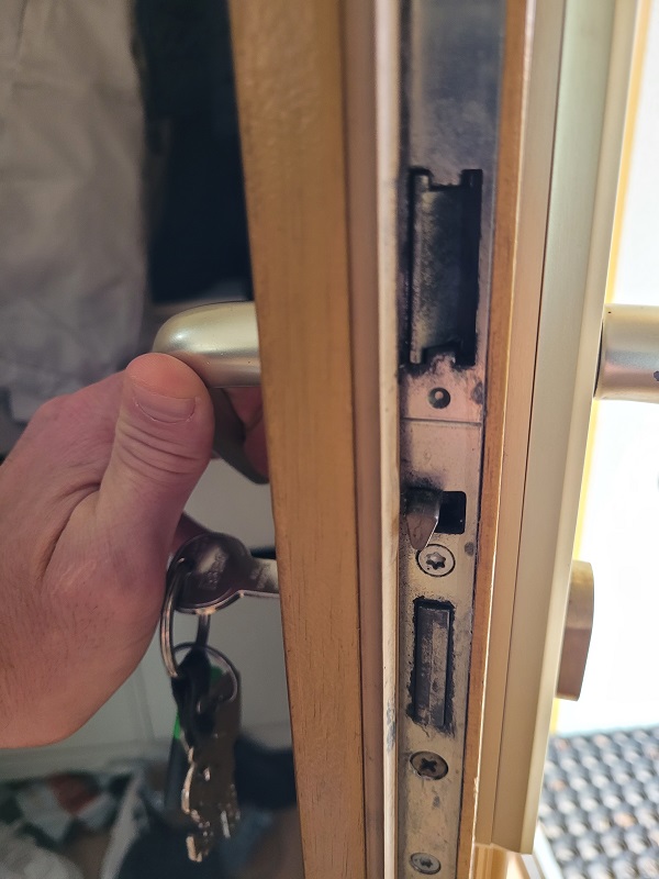

Sur ma porte d'entrée je dois systématiquement baisser la poignée pour pouvoir fermer la porte.
Car sinon le pêne empêche la fermeture. Ainsi la porte ne se ferme pas quand elle claque.
Je voulais savoir si c'était normal car on me dit que non elle devrait se fermer ?
La petite pièce au centre n'a aucun effet, je pense qu'elle doit avoir une utilisé mais sans doute est elle cassée.
C'est vrai que les gens qui viennent chez moi n'arrivent jamais à fermer la porte car il ont l'habitude de juste pousser la porte.
Seconde question si la serrure est effectivement cassée comment savoir par quelle modèle la remplacer ? Il semble que la marque est GR. Et la gâche est une G2282.

Dans ton cas le téton me semble est une sécurité de fermeture qui doit rentrer avec le pêne (ta photo montre pêne sorti donc tu ne peux fermer ta porte) prends ta clé pour rentrer ce péne.

Merci pour ta réponse. La porte est bien ouverte.
La clé n'a pas d'effet sur la sortie du pêne. Le pêne rentre uniquement quand je baisse la poignée.
Quand la porte est fermée à clé, on ne peut pas baisser la poignée.

La photo est un peu limité en hauteur, est-ce une serrure 3 points ?
La petite pièce au centre sert généralement à déclencher la fermeture.
Question, avez-vous essayé de bien appuyer à fond sur la poignée avant de refermer ?
Le pêne haut semble couvert de poussière : avez-vous nettoyé puis graissé le mécanisme ?

C'est bien une serrure 3 points, j'ai un gond en haut et en bas.
Quand la poignée est en position centrale, le pêne et les 2 gonds sont en position fermée (donc impossible de fermer la porte).
Je viens d'essayer d'appuyer à fond sur la poignée, rien de plus ne se passe.
A priori le mécanisme est bien graissé, les 2 pênes haut et bas entrent et sortent bien avec la poignée.

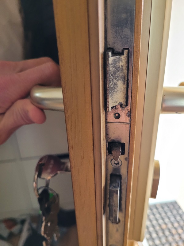

En fait je crois que j'ai l'explication du fonctionnement : c'est une serrure automatique. Sauf que la mienne ne se bloque plus quand je baisse la poignée :
https://www.youtube.com/watch?v=T3rwP-3dGhE
Une idée de comment je pourrais identifier le modèle de serrure à racheter ?
Il faut que je la démonte ?

A priori il faut relever la poignée pour rentrer le pêne et les crochets avant de refermer la porte.
C'est le téton qui en appuyant sur le chambranle qui fait sortir le pêne et les crochets

Il ne se passe rien quand je lève la poignée.
Je pense qu'il y a un soucis sur ma serrure car le téton n'a aucun effet.
Je viens d'essayer de la huiler mais ça ne changer rien.
Une pièce cassée peut être.
