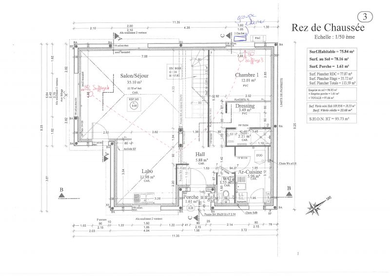

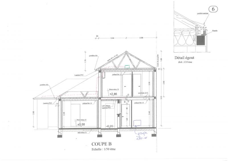

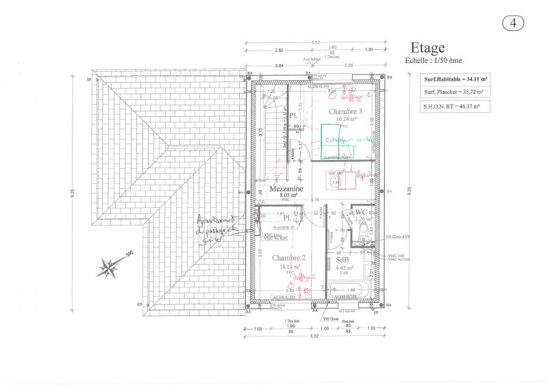

J'ai pour projet d'installer une climatisation gainable dans ma maison.
L'échangeur serait dans les combles, au dessus de l'étage pour être au plus près de al bouche de reprise que je pensais mettre dans la mezzanine.
J'ai tracé à main levée sur les plans de la maison, les emplacements des bouches de soufflage et de reprise, est-ce que vous pensez que ce projet est viable ?

Hello
Quelques conseils pour ton installation :
Il faut impérativement regarder la pression disponible au niveau du ventilateur soufflage et veiller à ce que les pertes de charge du réseau le plus long ne dépasse pas cette valeur.
Penser également à des registres pour équilibrer le réseau, sinon la bouche la plus proche du Caisson aura tout le débit.
Plus tu peux cheminer en volume chauffé, meilleur sera ton rendement.
L'echangeur au dessus de la chambre... moyen... Ça fait toujours du bruit et des vibrations.
Éviter de souffler au dessus du lit, et penser à detalonner les portes si besoin.
Penser également à l'évacuation des condensats sur l'echangeur !
Bonne installation

Une grosse erreur sur votre projet, est de placer l échangeur dans les combles.
En effet si celui ci est placé dans les combles au lieu d un local technique dans l habitation, C est qu il sera malmene donc usure prématuré et un très mauvais rendement, car il travaillera toujours a plein régime et dans de mauvaises conditions.
L hivers les combles sont très froid, et l été très chaud.

Si je déplace l'échangeur au dessus de la mezzanine plutôt qu'au dessus d'une chambre, est-ce que le bruit sera tout de même dérangeant ?
Je n'ai malheureusement pas la possibilité de placer l'échangeur dans un local technique. J'ai un garage qui se trouve désormais au niveau de la porte de la buanderie mais je ne vois pas comment je pourrais passer les gaines si je plaçait l'échangeur à cet endroit...
Je pense par  contre faire un caisson en styrodur ou équivalent pour l'isoler au maximum des températures extrêmes qui règnent dans les combles en hautes saisons...
Comment calculer les pertes de charges sur les réseaux ?
Les cheminements en volumes chauffés ne sont pas non plus quelque chose de simple étant donné que toute la maison est en combles perdus.
J'ai la ventillation primaire dans les combles, je devrais pouvoir m'y raccorder pour les condensats...

Pour le bruit, le caisson isolé fera office d'isolation phonique également.
Si tu n'as pas le choix, pense à mettre des bons supports antivibratile pour éviter la transmission de vibration à travers le plancher.
