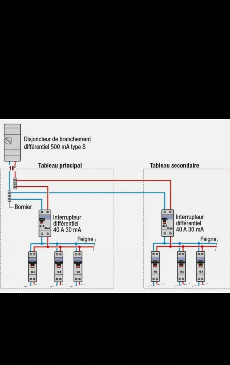

Au fait quand je "Est ce que je dois alimenter mon tableau secondaire en direct depuis l'arrivée électrique edf ", je pensais un peu à votre 4eme solution. En gros j'ai mon câble en 16mm2 qui arrive depuis mon compteur, je fais une dérivation pour alimenter mon tableau principal et mon tableau secondaire ? C'est bien cela?
Comme sur l'image ci-dessous jointe, sauf que mon bornier de dérivation sera au niveau de mon tableau principal quoi

Oui mais peu d'intérêt.
En général on utilise cette solution lorsque depuis le disjoncteur EDF on part dans des directions opposées vers 2 tableaux différents
Si le tableau de répartition est au niveau du tableau principal, autant tout mettre dans le tableau principal.
En tout cas c'est l'usage

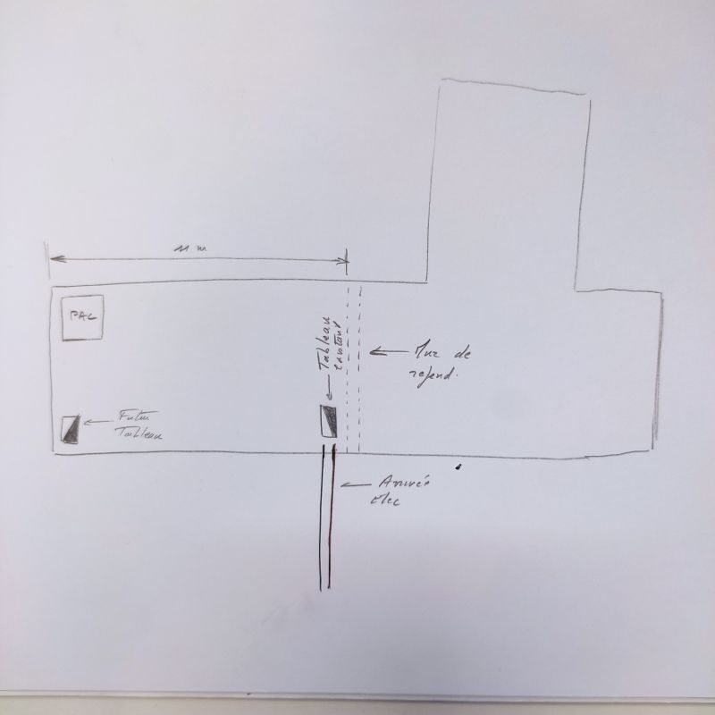

Je suis parti "bille en tête" sur l'idée d'un tableau secondaire puisque ma rénovation va se faire en 2 temps. Comme cela ça me permet de refaire mon élec dans la partie à réhabiliter en étant complètement indépendant. Mais au fait cette nuit je me posais la question de son utilité réelle.
Je vous joint un schéma rapide de la maison pour voir un peu mieux.
En gros partie gauche = partie à réhabiliter complètement, partie à droite; zone habitable actuelle.
N'hésitez pas à me donner votre avis !

C'est sûr que c'est toujours mieux centraliser.
Mais en rénovation, un tableau secondaire est souvent une solution pratique, car ce n'est pas toujours facile de ramener tous les circuits à un point unique.
Si on met un secondaire on a un câble unique à faire passer.
Donc à vous de voir en fonction de la configuration des lieux, de la nature des murs, de la facilité à passer des circuit entre les 2 zones.
