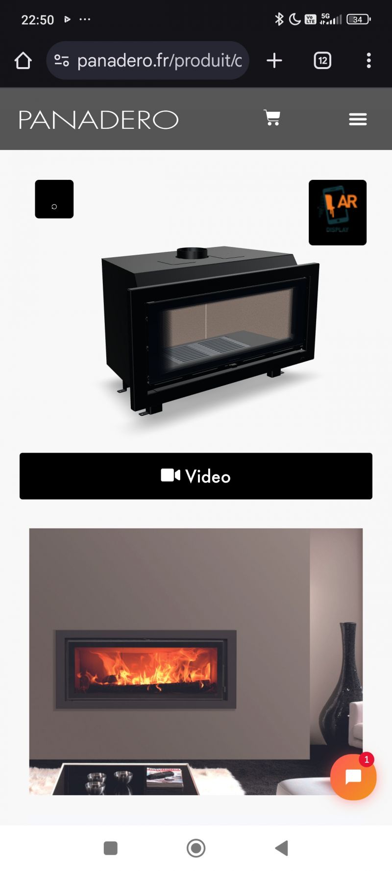

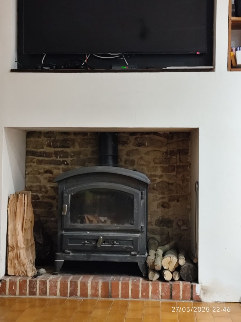

Bonjour, j'ai actuellement un poêle à bois dans ma cheminée. Je souhaite le remplacer par un poêle à bois encastrable. L'encastrer dans du placo.
Je vous joins des photos. J'aimerais bien vos conseils svp. Je vous remercie. Ludivine

Bonjour, Un poêle émet de la chaleur par toutes ses parois. Donc, il faut que ses parois soient à l'air libre. Si on l'encastre, la chaleur va bien moins se dissiper.
Il a l'air très bien le poêle que vous avez, il a l'air d'être en fonte.
S'il était à moi, je mettrais une tôle inclinée au dessus, de façon à ce que la chaleur dégagée, soit moins bloquée et se dégage vers l'avant. Faites un test, lorsque le poêle est chaud, en tenant à la main un grand calendrier de banque par exemple ou quelque chose de rigide. Il ne faut pas que ça touche le poêle, il faut une inclinaison de 20° environ.
Et aussi, lorsque le poêle est bien chaud, vous pouvez mettre un ventilateur (comme ceux qu'on emploie contre la canicule) à environ 2 ou 3 mètres, posé sur un meuble bas ou un tabouret par exemple, et dirigé vers le poêle, ainsi il chassera l'air chaud qui se répartira mieux dans la pièce.
Ceci est mon avis.

Bonjour, je vous remercie pour votre réponse. C'est plus pour l'esthétique, nous l'avons entouré de placo mais je trouve que cela ne fait pas fini. Avec un encastrable ça permettrait de fermer complètement.
