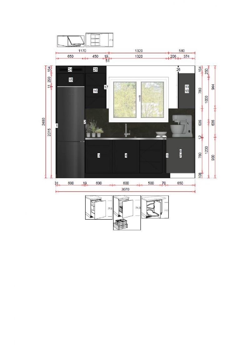

j'ai un projet de refaire ma cuisine. J'ai un devis Siematic en SLX et SC/SE noir satin mat avec plan de travail et crédence en céramique Calatorao Silk 12mm. La liste du mobilier est la suivante :
  1. BL19-2 : 0,07m2
  2. SWSCH19 : 0,10m
  3. BL19-2 : 1,47m2
  4. SWSCH19 : 0,63 m
  5. BL19-2 : 1,61m2
  6. SWSCH19 : 0,65 m
  7. LU160IS2Z : 1
  8. LU160SPA1 : 1
  9. LU1120EDA : 1
  10. LUFL131 : 1
  11. LU130F : 1
  12. LU190ISZ2S : 1
  13. MO1201 : 1
  14. B90K4 : 1
  15. TS90S : 1
  16. BL19-2 : 1,61 m2
  17. SWSCH19 : 0,65 m
  18. LHHGRIMX2 : 1
  19. LHH160VN3IZ2 : 1
  20. BSH1 : 1
  21. EU60W : 1
  22. LHHFL13 : 1
  23. LUU1100ISZS : 1
  24. MO1201 : 1
  25. BU100K4 : 1
  26. TS100S : 1
  27. LUFL131 : 1
  28. AH6039K : 1
  29. SONHUO : 1
  30. LO4578 : 1
  31. LEDD60S5 : 1
  32. LEDDP45 : 1
  33. BL19-2 : 0,35 m2
  34. LOFL1378 : 1
  35. LO9078 : 1
  36. LEDDP90 : 1
  37. LEDD60F : 1
  38. LO9078DA : 1
  39. BL19-2 : 0,27 m2
  40. LO10065 : 1
  41. LEDD60F ; 1
  42. LEDDP100 : 1
  43. LOFL1365 : 1
  44. BL19-2 : 0,09m2
  45. LG1 : 1
  46. BL19-2 : 0,06 m2
  47. BL19-2 : 0,27 m2
  48. LG1 : 1
  49. BL19-2 : 0,10 m2
  50. BL19-2 : 0,15 m2
  51. SOB15 : 4,91 m
Prix remisé meubles 40 000€
Prix pose 2900 €
Plan de travail et crédence en céramique Calatorao
  1. 2,99 ml de crédence en 636 mm
  2. 1,32 ml de crédence en 310 mm
  3. 1,42 ml de crédence en 766 mm
  4. 0,36 ml de dosseret en 50 mm
Prix remisé avec pose 8700  €
Je sais que Siematic est du haut de gamme donc cher, mais ce devis me paraît très cher. Quelqu'un sur le forum aurait-il une idée par rapport à un projet similaire?

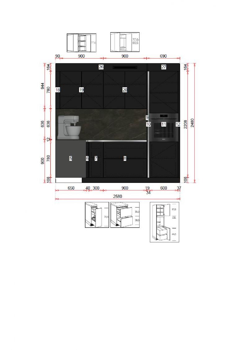

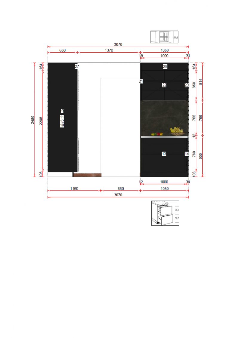

Très honnêtement, pour du haut de gamme, ça ne casse pas 3 pattes....
C'est amusant, chaque fois que j'ai eu à voir des projet dits "hauts de gamme", je me suis systématiquement fait la même réflexion : ils ne se cassent pas la tête pour faire de belles choses.
Tout est déséquilibré: le caisson sous-évier excentré par rapport à la fenêtre, le caisson haut à gauche de la fenêtre qui pourrait peut-être être sur mesure et finir sa course contre le dormant de la fenêtre, les bandeaux au-dessus des meubles hauts qui font plus de 16 cm... Bref, votre projet est exorbitant, avec une céramique vendue pas loin de 2 fois son prix.
Comme le dit souvent Calète, vous êtes tombé sur un marchand de bout de bois.
Je pense qu'AHM pourrait vous donner des idées lui aussi, ou Cucine...
Un bémol: on ne connait pas votre cahier des charges.
Si ce type de montants ne vous choque pas, alors retravaillez les pièce dans son ensemble.
Oar exemple, un plafond plus bas, avec des spots pour éclairage, permettrait d'éviter les bandeaux hauts.

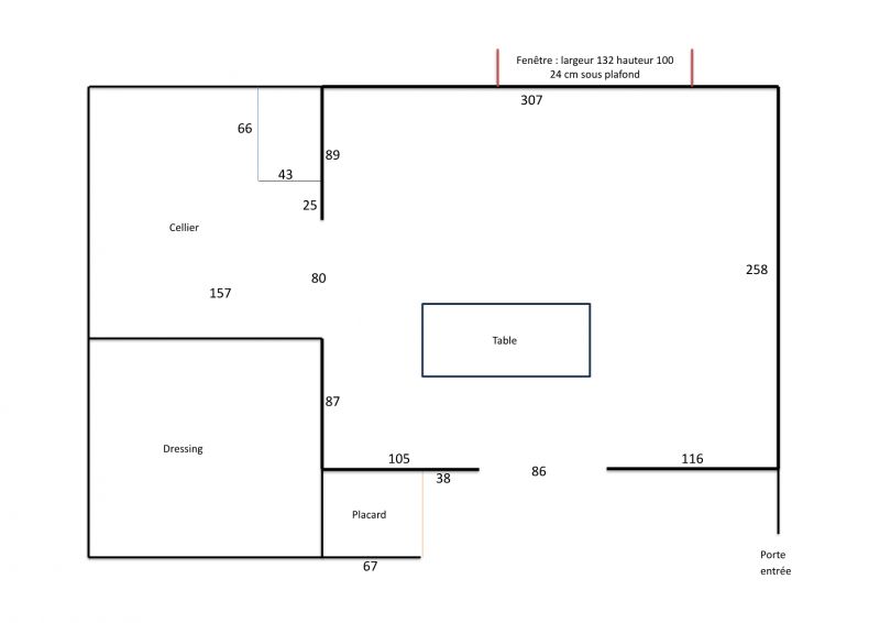

Si vous arrivez à mettre un plan de l'ensemble de votre RDC, sûr qu'ici vous aurez d'autres pistes de réflexion.

C'est quoi ces gorges inox sur cuisine full black? Sortez le fouet pour ce vendeur!
Soyons plus concret.
Qu'aurais-je pu faire de mieux? (sans tomber les murs)
  • Le premier vrai problème: Cette gorge verticale qui mange entre 50 et 55mm dans une pièce déjà étroite. Il y a probablement possibilité de la retirer au profit de push-pull, de poignées discrètes type bouton noir ou encastrées selon les préférences. Esthétiquement c'est un problème et cela prendre de la place pour rien. Vous me direz qu'on ne pourra rien faire de ces 53mm mais que nenni! On peut améliorer la profondeur du plan évier, ne pas plaque la colonne trop près du mur ou même augmenter le casserolier de 50mm ce qui ajoutera encore du plan de travail et libérera encore plus d'espace pour la plaque.
  • Enfin, le prix. Vouloir du Siematic je le comprend. Le site montre bien ce que sait faire ce fabricant historique. Le problème c'est qu'ici nous n'en retrouvons rien. Ni en terme de conception, ni en terme de finition, ni en terme de matières. Naturellement, si rien n'est apporté à ces sujets, on s'attendrait à un prix plus raisonnable.
  • Ensuite, j'aurai probablement accordé plus d'attention à l'espace petit déjeuner, arrangé les lignes des meubles en général, apporté des matières plus nobles. J'aurai, à ce prix, présenté un mitigeur plus design c'est certain. L'espace réfrigérateur aurait été allégé esthétiquement car la, pas terrible.
  • Comme précisé par d'autres plus hauts, pouvez-vous poster le plan du niveau concerné?
    Pour le coup je travaille un produit haut de gamme mais pas catégorifié dans le luxe comme peut l'être Siematic. Toutefois, pour ceux qui sauront trouver les différences, c'est vraiment minime et dans votre cas, Siematic n'apportera rien. Pour 40/50k de budget, il aurait moyen de se faire plaisir autrement et si on confirme de les mettre dans la cuisine, il existe des façades bien plus originales et qualitatives même en full black. Je pense notamment au béton noir, à la céramique, au bois noir, au verre ou à la pierre.
    Chose certaine, la place est limitée, la conception tout autant, mais la finition n'est pas là et la proposition n'est pas cohérente avec la prix.

    Je peux mettre un plan de l'espace, mais j'ai peur que l'on s'écarte beaucoup de la demande initiale !
