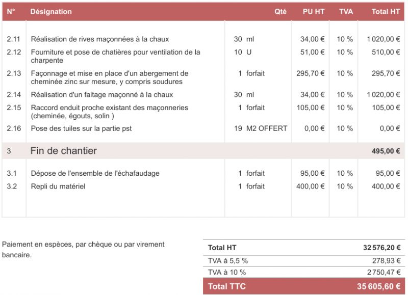

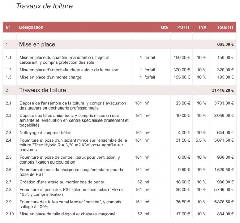

Faut-il isoler ou pas ? Que pensez-vous du devis ?
Ce sujet comporte 9 messages et a été affiché 207 fois
Env. 20 message Var
Je dois faire refaire le toit, d'une maison des années 80 dans le var.
Construction de charpente en béton (2 dalles poutrelles hourdis en pente), avec tuiles au dessus sur pst. à priori pas de faux plafond (le rampant ne sonne pas creux), ce qui me fait penser que le toit n'est pas isolé, par l'intérieur, et ni par l'extérieur au vu des performances limitées de l'isolation et du fait que je cois apercevoir directement la dalle à travers un petit trou dans la toiture. Voici les questions :
1- je n'ai pas retiré les tuiles et pst, je ne suis pas certain de ce que je vais trouver dessous : En pratique dans les années 80 dans le sud était-il fréquent que ce système de toit ne soit pas isolé ? dans le cas contraire comment procédait-on à cette époque ?
2- Est-ce souhaitable d'isoler avec le système proposé par le couvreur (voir devis, isolant mince au dessus sur les dalles cote extérieur) :
j'ai j'ai peur de créer de l'humidité en empêchant la dalle de respirer, et je me demande aussi le gain d'isolation, sachant que je ne pourrais pas traiter les ponts thermiques (mur en pierres non isolés de 50cm de large...). Qu'en pensez-vous ?
3- Que pensez-vous du devis, manque-t-il quelque chose ?
Bonne journée

Pas de risque pour la condensation avec le Triso, par contre je doute de l'intérêt à part vous protéger de la chaleur
Votre couverture en béton est un méga pont thermique sur les côtés et le bas. Associé à un R de 3.20 c'est comme pisser dans un violon.

Au vu de la surface le prix est assez raisonnable.
En particulier la partie désamiantage n'est pas cher. Font-ils tout dans les règles?
Un échafaudage tout autour de la maison pour 320€ HT? Jamais vu ça.
L'isolant mince n'est pas performant. Demandez un vrai isolant.

Ça dépend. C'est très variable. Souvent on faisait des charpentes traditionnelles avec laine de verre dans combles perdus. Votre charpente a été faite en mode cheap mais dans beaucoup de biens ça tient encore
Je suis anti isolant mince. Cher et inefficace en été surtout
Bonne journée
Je suis artisan dans le Var. Pour la partie fibrociment, les plaques doivent être déposées sans casse sur palette et filmées au polyuane d'une certaine épaisseur. Ensuite les amener à un centre spécialisé. OREDUI en ce qui me concerne car situé à La Seyne et que je bosse dans la métropole toulonaise. Prix en 2024. 520€/tonne. Pourquoi mettre de la pst puis tuiles ? Le trilatte peut être une solution. C'est ce que fait un voisin sur un immeuble qu'il renove entièrement.
