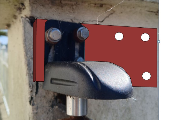

Je rencontre un problème avec un poteau béton qui se fissure suite à l'installation d'un portail.
Quand les propriétaires précédents ont fait l'installation ils ont du rencontré un problème pour fixer le support dans le poteau. Il n'y a donc que 3 vis sur 4 prévues et c'est peut-être trop au bord du poteau.
Le 2e battant est installé de la même façon mais plus léger et ne rencontre aucun problème.
Je ne sais pas quelle stratégie adopter pour consolider mon poteau avant que le portail ne tombe.
J'avais imaginé démonté le portail pour faire un scellement chimique puis remonter le portail mais j'ai peur que le scellement ne tienne pas sur une partie qui a été fragilisée.
J'avais aussi pensé à mettre un collier de serrage autour du poteau pour retenir
le support et soulager le reste de béton mais la clôture risque de me gêner, sauf à faire un U autour.
Si des personnes peuvent m'éclairer sur ce forum, je suis preneur de leurs bonnes idées et suggestions.

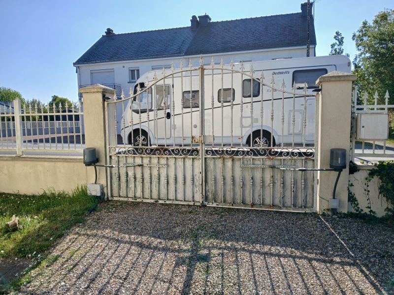

Difficile d'apporter une réponse pertinente sans savoir comment est construit le pilier et comment est fixée la charnière du portail.
Mais déja fixer la charnière du portail si près du bord du pilier est anormal et va faciliter l'apparition de problèmes, les efforts étant concentrés sur une petite largeur.
Alors qu'on voit bien sur d'autres photos que la grille est bien centrée sur le pilier, le portail est donc décalé vers l'intérieur du terrain.
Même esthétiquement c'est discutable.
Il faudrait fixer les charnières au centre du pilier pour que grille et portail soient alignés et que les efforts se diffusent sans concentration de contraintes près d'un coin et possiblement sur la jonction d'éléments de maçonnerie ou d'angles d'éléments de maçonnerie creuse.
Il faudrait savoir comment était fixé le portail et où avant qu'il soit motorisé.
Il est possible qu'il ait été décentré pour permettre la cinémathèque des bras du portail. La le bras qui part du moteur est parallèle au portail mais on dirait qu'il est en deux parties réglables en angle et que la partie fixée sur le portail est également réglable en angle.
Mais la conception du vieux pilier n'est pas compatible des efforts qu'apporte cette position décentrée.

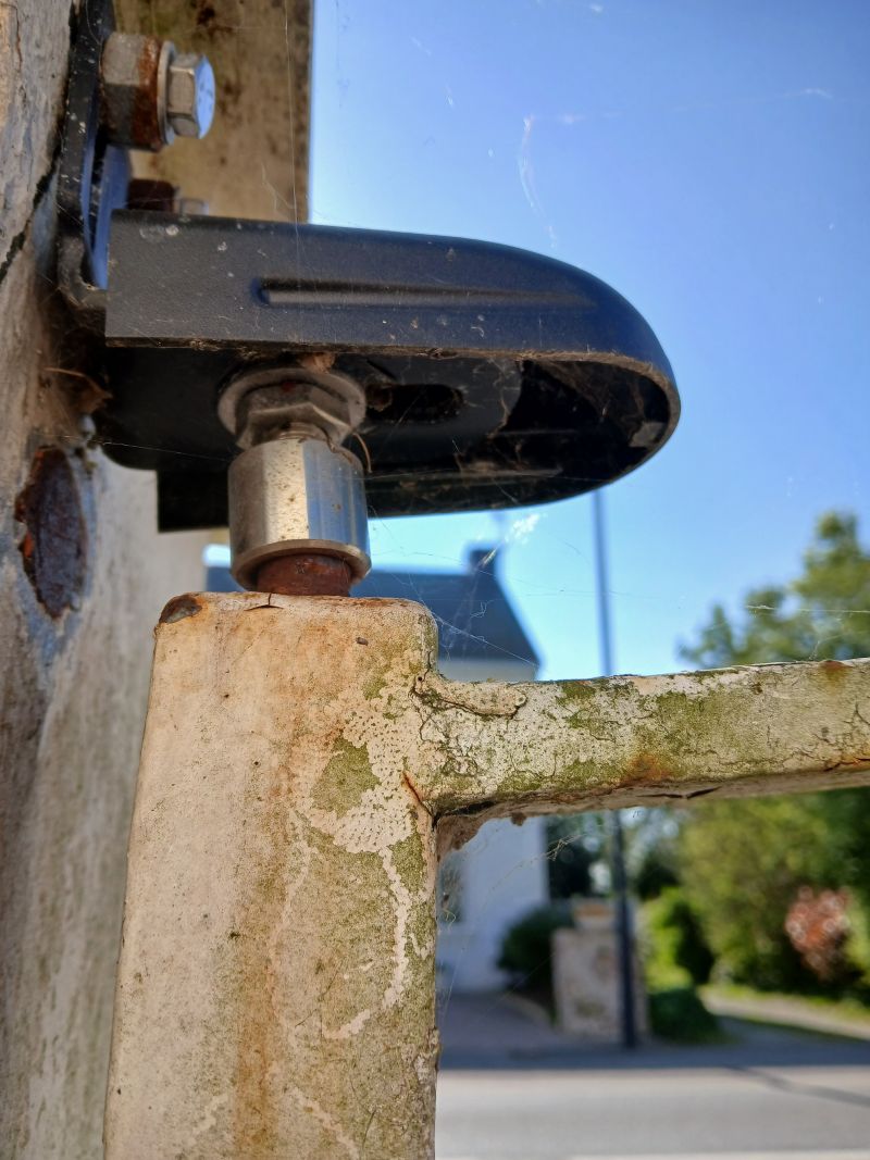

Glaz44 a écrit:
Tout ce que je raconte est visible sur cette photo.
La partie courbée du bras semble réglable en angle grace aux axes visibles à ses deux extrémités.
Et comme le portail est relié à la barre de maintien horizontale par des colliers en U pouvant coulisser, rien ne justifie l'absence de réglage du bras courbe et la pose décentrée sur le pilier du portail.

Merci à vous pour ces premiers retours. Je pense que le portail à été installé ainsi pour permettre une ouverture des grilles à plus de 90° pour rapport à la limite du terrain.
Cela offre un meilleur accès en voiture pour aller dans l'allée mais...ça a effectivement fragilisé et dégradé le poteau qui a fissuré.
En tou cas vos avis me conforte dans l'idée de faire une intervention digne de ce nom avec un professionnel.

Pour moi le plus simple est de découper une plaque en acier suffisamment épaisse (8 à 10mm), rogner le béton en surface du portail pour que cette plaque soit à fleur du pilier. Puis percer et fixer chimiquement 4 tiges filetées déportées au centre du pilier et fixer le gond du portail sur la plaque.
Si tu n'est pas équiper pour découper et percer ce plat, tu peux toujours aller voir un ferronnier pour qu'il te fasse cette pièce

Merci pour cette idée très intéressante à creuser (c'est le cas de le dire).

C'est peut être pas nécessaire de creuser su tu peux régler l'horizontalité du portail au niveau de ton gond supérieur.
il faut enlever le cache en plastique pour voir si c'est réglable ; en principe il y a toujours un réglage par l'intermédiaire d'une vis...
JCdu26 a écrit:C'est peut être pas nécessaire de creuser su tu peux régler l'horizontalité du portail au niveau de ton gond supérieur.
J'ai tenté de le faire il y a quelques jours et ça m'a semblé assez fragile. J'ai préféré arrêté plutôt que de continuer à fragiliser l'ensemble.

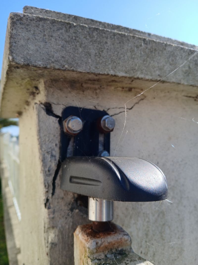

Je pense que la partie fissurée du béton ne tiens plus rien. Il faudrait retirer le portail si possible pour soulager, virer le béton fissuré, et tenter une reprise avec un mortier de réparation structurel. Mais comme le dit lucky65, je ne suis pas certain que ça tienne à la longue si le trou est trop proche du bord. Dans ce cas la solution de plaque de JCdu26 serait une bonne solution. Mais aussi proche du bord, je ne tente même pas un scellement chimique.

La 1ère photo montre une mauvaise implantation du gond supérieur de ce portail sur ce pilier supposé être en béton. Le gond est bien trop proche du bord du pilier...
Le coin supérieur du pilier a éclaté dans tous les sens sous les contraintes du portail.
Il ne sera pas possible d'enlever correctement les débris, les poussières pour préparer sainement un scellement chimique. Et de toutes façons, on ne reconstruit pas du béton dégradé au scellement chimique ; c'est du bricolage trop aléatoire.

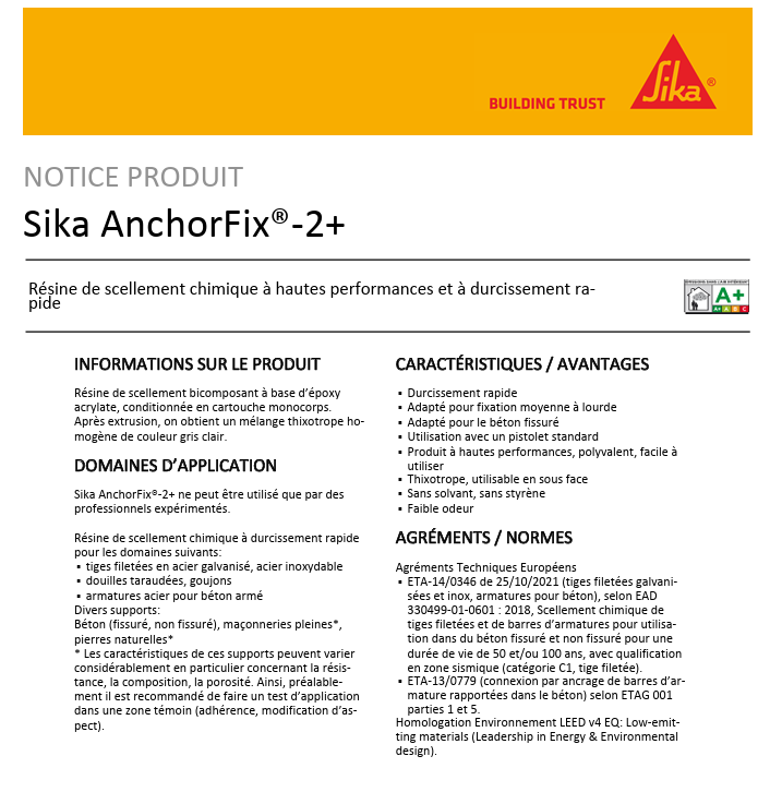

Pour ceux que ça intéresse, et pour qui ça ne s'arrête pas au niveau du béret, le "Sika AnchorFix" a les agréments techniques pour ce genre de travaux.

lucky65 a écrit:Pour ceux que ça intéresse, et pour qui ça ne s'arrête pas au niveau du béret, le "Sika AnchorFix" a les agréments techniques pour ce genre de travaux.
Je connais bien les produits Sika ; ce sont de très très bons produits.
Mais ils doivent être utilisé selon leur usage
Celui que tu évoques est un produit adapté aux scellements chimiques de tiges filetées dans la maçonnerie.
Le support doit être propre et exempt de poussière, sain et cohésif.
Il est même conseillé de vérifier ou d'évaluer au préalable la résistance du support.
Ce qui veut dire que pour un scellement chimique dans un pilier béton, ce pilier doit être sain, en bon état, sans fissures, sans éclats...., et dans le contexte de la demande de Glaz44, ce n'est pas le cas !
Ce produit est nullement destiné à faire un collage de blocs de béton

Une fois de plus, vous vous emballez et, tout comme mes explications, n'avez pas bien lu la fiche technique me semble-t-il...
Un petit extrait :
Résine de scellement chimique à durcissement rapide pour les domaines suivants : ▪ tiges filetées en acier galvanisé, acier inoxydable ▪ douilles taraudées, goujons ▪ armatures acier pour béton armé Divers supports : Béton (fissuré, non fissuré), maçonneries pleines*, pierres naturelles*
Donc, je réitère, la résistance à l'effort demandé est largement suffisante, et après tout ce n'est qu'une réparation...
Bonjour, pour coller des éléments, il existe plutôt une résine bi-composant spécifique à cela : le sika 30 colle.
Maintenant, vu les éclats de béton sur le pilier, il est quand même beaucoup plus simple et sûr d'enlever ce qui ne tient pas et reboucher au mortier de réparation, ça fait plus professionnel tout de même.
EDIT: le sika AnchorFix a besoin d'une épaisseur minimum de produit.
Recoller des morceaux de béton avec, va faire une boursouflure à ces endroits, ça va faire moche, ce n'est pas prévu pour, c'est du boulot de merd*.

lucky65 a écrit:Un petit extrait :
on doit pas avoir les mêmes infos !
Je viens de lire la fiche technique de ce produit sur le site Sika :
Citation: Utilisation
Scellement rapide de tiges filetées dans la maçonnerie :
• bloc de béton creux (parpaing)
• brique de terre cuite pleine ou creuse
• bloc de béton cellulaire
QUALITÉ DU SUPPORT
Le support doit être propre, sain et cohésif.
La résistance du support doit être vérifiée et évaluée.
En cas de doute ou pour des supports creux de résistance inconnue, des essais sur chantier sont recommandés (essai de traction par arrachement de tiges filetées).
Nettoyer le trou d’ancrage: il doit être propre, sec, exempt de graisse et d’huile.
Il doit être nettoyé par brossage afin d'éliminer les poussières résiduelles.
Les tiges filetées à sceller doivent être propres, dégraissées et exemptes de toute substance ou particules (poussière, graisse, huile, etc...).
Pour le support, ok pour le béton mais pour y sceller des tiges filetés ; pas pour coller des morceaux de béton.
De plus, je pense que c'est toi qui t'es permis de rajouter "fissuré, non fissuré" concernant le béton, car je ne l'ai pas lu dans la description du produit ni dans sa fiche technique...
Bref, si tu veux avoir raison : tu as raison
L'essentiel étant que Glaz44 ne suive pas tes conseils !

lucky65 a écrit: Il me semble qu'il n'y a pas de minimum, par contre, c'est 5 mm maximum.
Il y a forcément un minimum. Le scellement chimique n'est pas liquide, mais granuleux. Le sika 30 colle, lui est liquide et fait exprès pour coller, pas le scellement chimique.

Même en recollant le béton, je ne suis pas certain qu'il y ait assez de matière pour supporter les efforts transversaux que le portail va mettre sur la vis lorsqu'il sera ouvert, ou en mouvement.

Pour répondre à JC26, je suis retraité, ancien compagnon artisan agenceur et ancien formateur expert bâtiment de la formation professionnelle pour adulte.
Et je n'ai pas rajouté quoi que ce soit dans l'extrait de la fiche technique, là c'est vraiment du n'importe quoi...
Voir la 1ère page de la fiche jointe :
Pour Richard45, les faits sont ce qu'ils sont quoi que vous en pensiez et relisez un peu mieux la fiche technique du produit.
Au final, après tous ces échanges, un fait est établi, il n'y a que moi qui propose une solution critiquée, serte, mais aucune autre proposée.

lucky65 a écrit:Au final, après tous ces échanges, un fait est établi, il n'y a que moi qui propose une solution critiquée, serte, mais aucune autre proposée.

Incroyable ce déni, même précisé sur la fiche du fabricant, vous persistez à nier l'évident intérêt d'utiliser ce produit performant.
Il faut savoir évoluer et s'adapter, et c'est moi, le vieux con, qui dit ça...
Messages : Env. 60
Dept : Hautes Pyrenees
lucky65 a écrit:Incroyable ce déni, même précisé sur la fiche du fabricant, vous persistez à nier l'évident intérêt d'utiliser ce produit performant.
blague à part c'est pas un déni !
tu parles de Sika Anchorfix ; je vais sur le site et je tape ce nom sur le bandeau de recherche et j'arrive sur la fiche technique Anchorfix et j'en fais une copie jointe dans cet échange.
toi tu me sors la fiche technique de Sika Anchorfix 2+ que je découvre. Comme je découvre aussi Anchorfix 3030... ; chaque produit a ses propres caractéristiques...
bref, t'avais qu'à préciser !
Incroyable ce déni effectivement. Mais de votre part Monsieur l'Expert Autoproclamé.
Ca ressemble de plus en plus à du trollage vos messages.

lucky65 n'est pas expert en variante de produits SIKA ni expert en fiches techniques.
Que disent les FDS pour les précautions d'emploi ? Il faut un scaphandre pour les appliquer ?
Dept : Alpes Maritimes
Blague à part, si les conditions de pose sont optimales, c'est à dire sur un support sain, propre, non gras et très bien dépoussiéré, les produits Sika sont redoutable d'efficacité... ; du moins ceux que j'ai utilisé.
lucky65 a écrit:Pour Richard45, les faits sont ce qu'ils sont quoi que vous en pensiez et relisez un peu mieux la fiche technique du produit.
Alors, moi, je sais lire une fiche technique, je lis :
Résine de scellement chimique à durcissement rapide pour les domaines suivants:
-tiges filetées en acier galvanisé, acier inoxydable▪
-douilles taraudées, goujons▪
-armatures acier pour béton armé
Nulle part, je vois qu'il est question de collage d'élément béton.
Par contre, on peut sceller des tiges filletées, des douilles et goujons, armature dans du béton, fissuré ou non fissuré.
Bah, oui, c'est marqué, le béton fissuré, c'est le support, pas le domaine d'application.
Après, effectivement, vous pouvez continuer dans le déni comme vous dites, le fait est que ce produit n'est pas prévu pour faire du collage.
