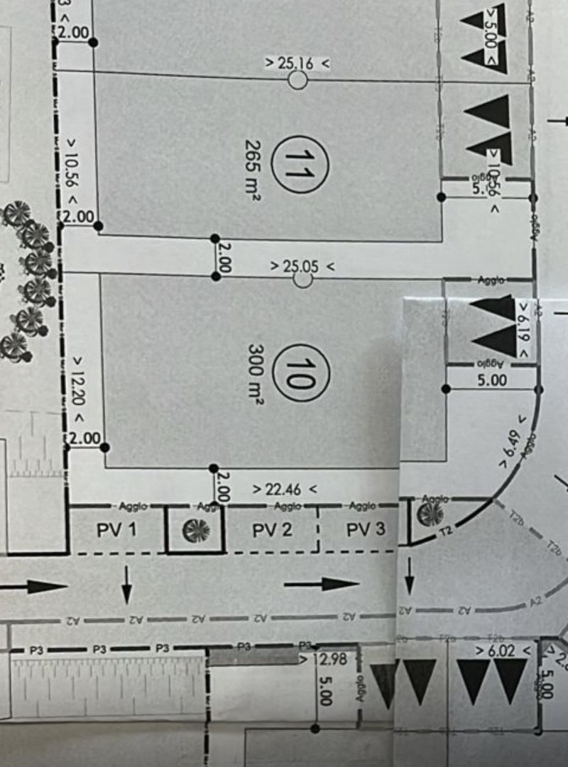

Nous souhaitons acquérir un terrain de 300m2 ( le numéro 10 sur la photo) et faire construire une maison de 90m2.
Pensez-vous qu’il reste de la place pour une piscine dans le jardin ???
C’est notre premier achat!!!

Et cela dépend aussi du type de maison, plain pied ou R+1 et de la surface de piscine souhaitée.
C'est quoi l'orientation de ce terrain ?
Dept : Alpes Maritimes
Membre super utile Env. 2000 message Bouches Du Rhone
300 mètres moins 90 de maison moins probablement deux places de parking soit 30 et probablement un peu de recul 20 une terrasse d une vingtaine il reste 140
Piscine de 8 par 4 avec une plage d au moins deux de large sur Une longueur il reste à peine 100 mètres carrés
De bec les contraintes d implantation par rapport aux limites c va être compliqué à faire tenir

l’emprise au sol est de 40%, maison plain pied orientée sud .
la taille de la piscine, pas une piscine olympique !

CATERHAM a écrit:300 mètres moins 90 de maison moins probablement deux places de parking soit 30 et probablement un peu de recul 20 une terrasse d une vingtaine il reste 140
Bonjour, merci !
Je pensais que les places de parking et le recul étaient en plus de la surface du terrain d’après le plan?
Bonjour, merci !
Regardez le terrain 11 est ses dimensions et faites le calcul.
10,56 x 25,10 de longueur moyenne = 265,056 m².
Arrondi à 265 m² par le promoteur
Vous croyez vraiment qu'un promoteur va vous faire cadeau de la surface des place de parking et des marges de reculement ?
Quand un règlement dit implantation à x mètres de la limite de propriété ces x mètres sont vendus au même prix que la zone constructible et font bien évidemment partie de la surface de la parcelle vendue.

Toutes les maisons sont orientée sud quelque part même si c'est le mur principal du garage.
Ma question était : Où se situe le Nord sur le plan du terrain ?

A noter que les contours du terrain et des places de stationnement doivent être fait avec des agglos.
C'est noté sur le plan du lotissement donc forcément dans le règlement du lotissement.
Il faut poser la question au lotisseur si c'est lui qui pose les agglos et donc c'est compris dans le prix du terrain ou si c'est à vous de faire cette pose et le coût est pour votre pomme.
Ça fait une grande différence dans le budget total.
