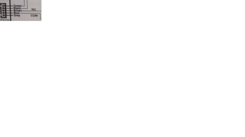

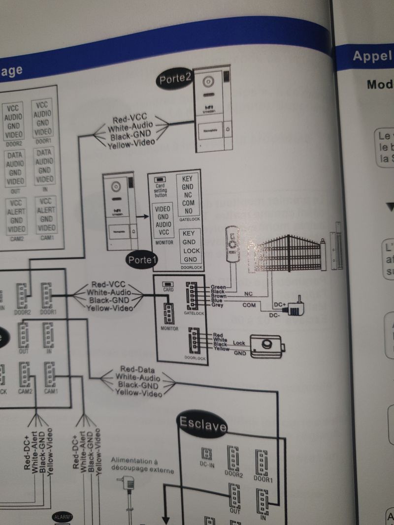

Je viens vers vous en espérant trouver l'aide nécessaire pour pouvoir brancher mon visiophone à mon portail.
Mon visiophone est bien branché à mon intérieur, il me manque juste cette étape pour pouvoir ouvrir de l'intérieur.
Hors après plusieurs test de branchement, cela ne fonctionne pas et je n'ai pas envie qu'un malheur m'arrive...
C'est un visiophone Tmezon et une motorisation CO-Z.
J'ai déjà essayé:
COM = COM

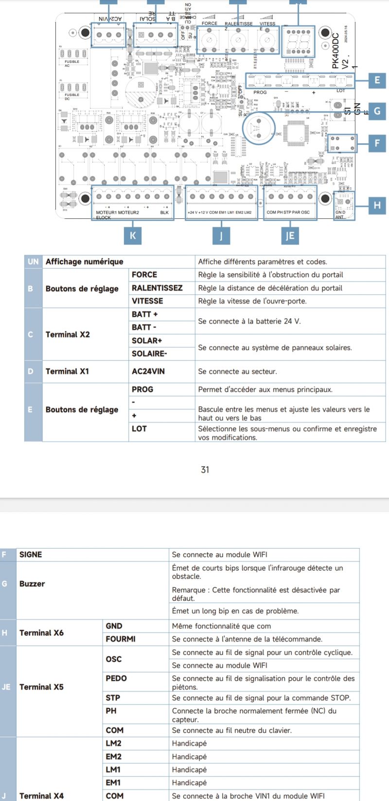

NC = PH, puis PAR, puis OSC
Et rien ne marche ou font que je ne peux plus utilisé la télécommande du portail.
Je me pose tout de même une question, mon portail n'a pas de gâche ou serrure électrique, mais sur le schéma de CO-Z, on peut branché le ELOCK - et + à côté du moteur 2, est ce que cela pourrait être possible que c'est ici qu'il faut brancher?
J'ai lu aussi par ici et ailleurs qu'il faut branché COM et NO pour un contact sec, hors sur le schéma de ma motorisation le PH signifie NC, donc après des heures et des heures de recherche et d'essai, je rame toujours.

Bonjour, avez-vous essayé de faire un bref contact entre le NC et le Com ?
