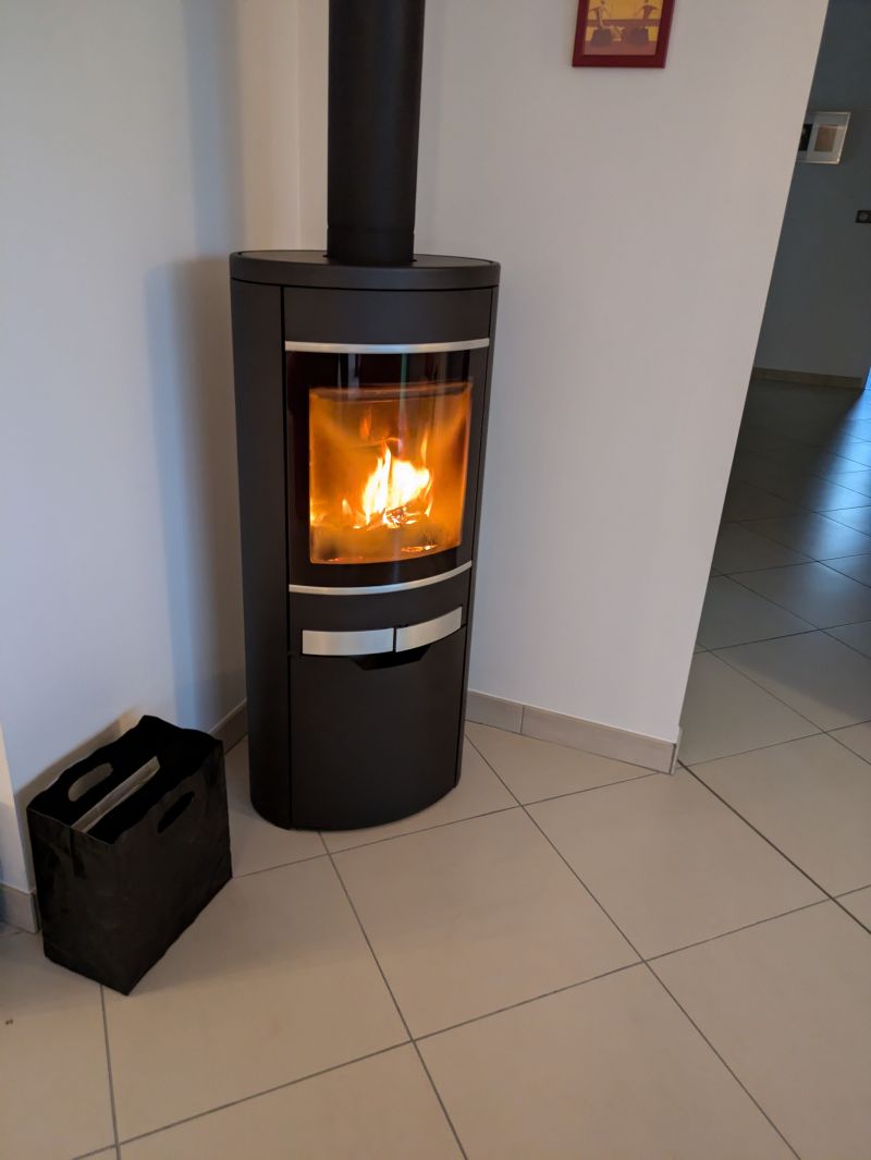

J'ai une vieille cheminée murée avec un insert qui ne chauffe rien. L'installateur me propose un poêle Rika (pierre ollaire)avec des bûches de 25cm de long.
Ma question 25cm, est il suffisant pour tenir un nuit pour qu'il reste assez de braise pour redémarrer le feu sans problème au matin.
Donc si des personnes ont des poêles avec des bûches de 25cm merci de votre retour.

Ce qui compte est la quantité de bois admissible. On s'en fiche de la taille des buches.
La nature du bois compte aussi beaucoup.
Il y a une notion ou pas de feu continu selon les équipements il me semble non?

Pour un meme bois, cela dépend surtout si c'est un poêle étanche ou non.
Un poêle étanche aura une combustion plus diffuse qu un poêle  non etanche qui aura une combustion plus vive du au fuite du poele.
J ai remplace mon ancien poêle tout fonte  invicta Mesnil de7kw par un poêle étanche tout fonte de Incita Elo M 5kw dont le foyer est plus petit, pour un meme bois la durée de combustion est plus longue.
Meilleur chaleur car plus diffuse et moins de conso de bois.
Par contre attention, pour le choix du poêle si pas tout fonte, il y a des pièces d usures a remplacer régulièrement vermiculite ou autre ,, qui le jour seront obsolète vous obligera a changer le poêle.

comme l'a dit Exocet, l'essence de bois utilisée est un facteur important si vous voulez une combustion lente:
D'après ma propre expérience, voici quelques exemples de mélanges pour assurer une bonne autonomie et obtenir de la braise:
Chêne + châtaignier. / charme + châtaignier / acacia + charme.
Le châtaignier procure beaucoup de charbon ce qui facilite le redémarrage le matin...

Je rejoins / confirme ce qui a été dit plus haut.
La nature du poêle (acier ou fonte) est importante, l'épaisseur des pierres à l'intérieur.
Notre REx pour un Scan 58-8 : plus de braises le lendemain matin mais ... poêle en acier (c'était une volonté pour que ça monte vite en T°C, la maison a de l'inertie donc OK niveau confort).
On arrive à garder de la braise le matin lorsqu'on les recouvre le soir d'une bonne couche de cendres toutefois, il n'y en a pas assez pour redémarrer ... ou alors avec du papier, petit bois et compagnie mais ça fume à plein !
Je préfère que le feu soit éteint, un démarrage en top-down qui se lance le temps que j'aille me préparer à la SdB, je redescends, ferme la porte du poêle en mettant du bois moyen, le temps de déjeuner et les "grosses" bûches peuvent y aller à leur tour.
Pour la vermiculite, avec des démarrages doux en top-down, si on dépose les bûches délicatement, si elles ne touchent pas les parois, ça dure longtemps. Ca dépend aussi de l'utilisation : chauffage principal ou d'appoint, quantité de bois annuelle.
Nos plaques sont d'origine (2013) et peuvent largement durer encore 2 ou 3 ans : on ne chauffe qu'au bois (3,5 st/an de moyenne).
J'ai acheté un jeu de plaques l'an dernier pour anticiper leur disparition de la vente ... un poêle parti pour durer au moins 20 ans.
Et pour finir, comme ça a été dit, le choix de l'essence (donc savoir les reconnaître) est primordial en fonction de ce que l'on veut.
Démarrage : bûchettes de bois léger (résineux, tilleul, bouleau, le cerisier va bien aussi)
Bois moyen pour faire la montée en T°C : cerisier, acacia
Bois de maintien : bois dur type châtaignier, chêne, charme, ...
Du chêne au démarrage croûtera donc brûlera mal et votre foyer aura du mal à faire sa montée en T°C alors que finir par du bouleau avant d'aller se coucher => plus de braises le lendemain à coup sûr.
Attention aussi, pas trop de résineux qui encrasse conduit et vitres, juste des bûchettes de démarrage bien sèches (4 ou 5 ans).
Et si, j'oubliais : sous couvert de vouloir garder des braises, ne pas vouloir trop baisser les arrivées d'air qui occasionne une mauvaise combustion et un encrassement du poêle.

Ah tient on a ce modèle également posé aussi en 2013. Sauf que depuis cet hiver la tôle côté droit claque beaucoup a la montée en température.
Pour la vermiculite, la nôtre est intacte mais si j ai brûlé 3 ou 4 steres en 12 ans c est le bout du monde.
Tu peux me dire si ils t ont qu ils allaient stopper la production de ces vermiculites et le prix stp? J ai l intention de garder ce bon poêle jusque l ephad dans 25 ou 30 ans...
Dura lex Sed lex
De : Au Vert (51)
Membre super utile Env. 2000 message Sain Bel (69)
Salut Exocet ,
Je n'ai eu aucune information de qui que ce soit sur l'éventuel arrêt de production de ces plaques.
J'ai commandé un kit contenant la plaque du fond ainsi que les 2 déflecteurs (kit indissociable).
Le tout m'a coûté aux alentours des 150€.
Vu le prix "raisonnable" du kit, ça ne valait pas le coup de m'en priver ... on peut facilement échapper un des 2 déflecteurs lors du ramonage donc ça fait une rechange pour ça aussi.
Petite astuce : la plaque du fond n'est pas dégradée de façon uniforme ... elle l'est plus en bas qu'en haut, logique. Ce qui est bien c'est que cette plaque est parfaitement symétrique. Je lui ai mis la tête en bas donc je pense que la plaque durera largement plus de 5 ans soit 20 ans au total.

C'est très moyen de vouloir un feu couvé toute une nuit pour pouvoir redémarrer facilement : pollution, encrassement du conduit...
Franchement on a un petit poele pour des buches de 25 cm (Oranier), on le laisse tourner de façon optimale sans chercher à avoir des braises le matin, en 5 minutes c'est rallumé même sans braises...
Pour la vermiculite, j'ai déjà changé le kit, j'ai acheté un plaque sur amazon, et ai découpé aux bonnes dimensions, ça se fait très bien, prix du kit : 250 euros, prix de la plaque : 30 euros...
