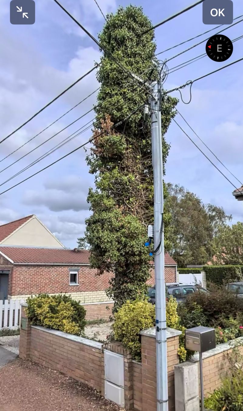

Bonjour ! Nous avons acheté cette maison pour laquelle nous faisons une rénovation complète !
L’installation électrique n’étant pas aux normes, nous devions faire changer le disjoncteur et le déplacer afin de réaliser la suite des travaux…
J’ai donc fait intervenir une personne d’enedis pour qu’elle vienne voir l’installation du disjoncteur et qu’elle fasse un devis pour son remplacement et déplacement.
Cette personne n’a strictement rien fait, mise à part faire sauter les plombs car « l’installation n’est pas aux normes », sachant que nous avions coupé l’alimentation du réseau de la maison, pour relier l’alimentation à un compteur de chantier récupéré pour avoir de la lumière cet hiver ..
La personne n’a rien voulu savoir et a tout coupé … bref nous nous sommes retrouvés sans électricité sauf que les artisans doivent venir faire leurs travaux : isolation, couverture … ce n’est donc pas possible de rester sans aucun courant … nous n’avons donc pas vraiment d’autre choix que de demander un raccordement provisoire, ce que nous avons fait … j’ai aussi contacté mon électricien pour une pose de compteur provisoire aux normes etc… il vient lundi prochain et ensuite enedis vient le 7/05 faire le raccordement … SAUF que, je reçois un mail me disant de prévoir un raccordement aérien, ce que je ne comprends pas car il existe déjà un raccordement aérien relié à la maison et au poteau situé en face (recouvert de lierres ce photo) …
Mon électricien me dit qu’il a déjà installé ce genre de coffret et qu’il se repique directement dans le réseau arrivant sur la maison… mais enedis a l’air de dire qu’il faut retirer un câble aérien… sauf que ce n’est pas du tout les mêmes coûts et contraintes (accord mairie, prix …)
Pouvez vous m’en dire + avec les photos ?
Merci à vous

Nouveau membre Env. 10 message Pas De Calais
Nous je n’ai que le disjoncteur en photo qui mérité d’être remplacé effectivement, ce pour quoi je les ai contacté à la base …
Maintenant ma question est plutôt quant au branchement provisoire qui va être réalisé, vont-ils se brancher sur le réseau aérien existant et relié à la maison ou alors vont-ils repiquer sur le poteau face à la maison et donc .. frais supplémentaires … 🙂

Membre super utile Env. 2000 message Haute Garonne
MargauxN
ah, oui, dans la séquence des évènements, la déconnexion réalisée du PDL oblige à avoir le consuel pour la (re)mise en service du branchement.
Concernant le branchement provisoire, c'est un branchement réalisé par ENEDIS, c'est eux qui décident de la manière de procéder. Essayer de dialoguer directement avec une personne d'Enedis pour expliquer la situation et demander d'utiliser l'arrivée du PDL actuel pour le branchement provisoire. Je ne vois que cette possibilité de négocier à l'amiable...
