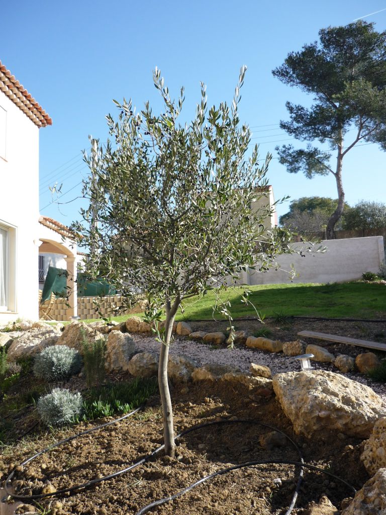

Je me rends compte que je n'ai pas montré de photos... en tout cas, pas ici.
En mai, nous avons installé sur le talus quelques plantes méditerranéennes (thym, romarin, lavande, griffes de sorières, et j'en oublie...).
A l'automne, c'est l'olivier que nous avons planté...
Au dessus du massif, on a fait un petit chemin en cailloux, séparé par une bordure de pierres trouvées sur notre terrain.
Et voici les photos que j'ai prises en novembre :
En photo vu d'un peu plus loin, je n'en ai que sous la neige

Super bloggeur Env. 1000 message ça Y Est - On Est Dans Le 78 (78)
Merci beaucoup Bloss
Impressionnant la neige
Pouvez-vous me dire ce que sont ces "câbles" noires qu'on voit sur les photos ? Est-ce l'arrosage ?
Une dernière question : avez-vous planté des plantes dans les blocs de talus ?
Merci d'avance
De : ça Y Est - On Est Dans Le 78 (78)
Photographe Env. 5000 message Marseille (13)
Oui, c'est l'arrosage automatique.
On n'a rien planté dans les blocs. Comme les griffes de sorcière se plaisent bien dans notre terre, on va en planter sur le bord au dessus des blocs, comme ça, en poussant, ça "tombera" devant les blocs.
L'olivier est dans la terre qui est retenue par les blocs.
Il ne me reste plus qu'à planter à ses pieds quelques lavandes, et ce sera parfait.
Bref, je suis contente
1- des blocs qui font très bien office de mur de soutènement
2- des plantes choisies pour mettre sur le talus (peu gourmandes en eau : en été, 15 minutes d'arrosage par soir suffisent)
3- de l'esthétique globale de l'ensemble, et de l'emplacement de l'olivier qui semble avoir toujours été là.
