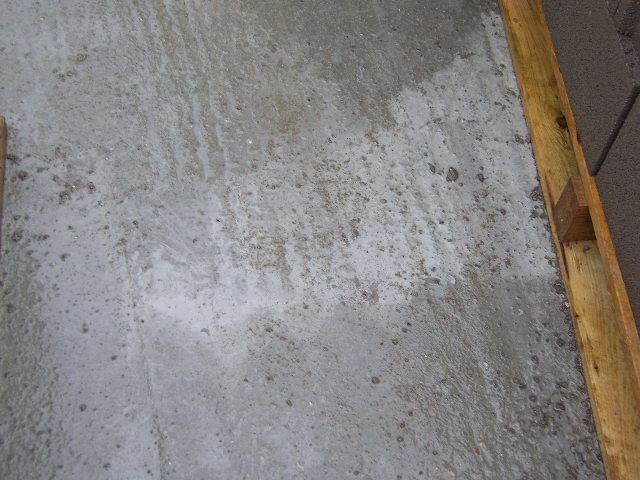

Question dalle qui s'éffrite en surface

1er photo avant de frotter avec le pied

Encore 2 autres photos [URL=https://media1.forumconstruire.com/photo/large/12428.jpg][/URL]

il faudrait voir en profondeur.
Si c'est juste en surface, rien de grave.

stephrider a écrit:il faudrait voir en profondeur.
Salut stephrider comment voir en profondeur ou comment faire 1 test avec quoi ...

un marteau et un burin
Si ca pete comme un rien, le béton a peut etre gelé.
Si tu te casses les bras dessus, je pense pas qu'il y ait de soucis.
Après, je ne suis pas un pro.
Contacte j paul ou labricotier, ils sauront peut etre te dire

C'est bon, pas de soucis !!!!!

il ni a pas de probleme avec ta dalle;c'est la laitance qui est remonter donc l'eau en embarquant un peu de ciment au passage et donc la mince couche que tu retire c'est cet eau qui a secher en surface.
il ni a rien de mechant et c'est normal.

Ok merci jpaul et kanibal pour votre aide je suis rasuré a +
