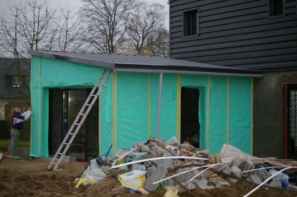

bonjour moi j'ai mis un bac acier simple peau anti condensation sur ma toiture de mon extension cuisine nous avons mis un par pluie et la nous allons mettre de l'isolant . nous sommes en normandie il pleut souvent et vraiment on entend pas le bruit et on a pas encore l'isolant . Pour le cout je ne pourrais pas te dire car le bac acier m a ete donné cadeau de la maison qui a construit l'etage , mais c'est mon mari qui l a monté .

hors sujet: qu'avez vous mis sur les murs ( les trucs noirs)? j'ai aussi un pignon à refaire et je trouve ça très beau!
