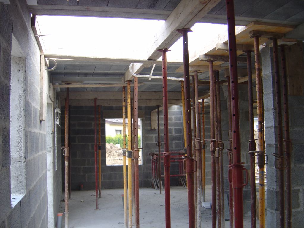

Voilà, chez nous j'ai l'impression que tout va beaucoup trop vite...La maison a commencé le 9 mars. Hier, la dalle de l'étage a été coulée, et bien sûr, dès la semaine prochaine ils vont monter les parpaings de l'étage, enfin bref, les maçons considèrent que c'est quasiment fini.
Première question:
Ils vont sans doute déposer des palettes de parpaings sur la dalle après deux jours (ce week-end) de séchage, n'est-ce pas trop tôt ?
Ensuite, au début de la construction le maçon nous avait dit qu'il fallait 15 jours à trois semaines de séchage après la fin de la maçonnerie avant que le charpentier intervienne.
Son fils, qui travaille sur notre chantier, nous a dit qu'il ne monterait pas les pignons si le charpentier n'intervenait pas juste après car dans notre région de grands vents (Finistère), il ne voulait pas que les pignons s'écroulent à l'occasion d'une tempête !!! Donc il dit exactement l'inverse de son père ! Qui croire ???
Merci d'avance à ceux qui auraient un début de réponse à nous apporter, ma recheche sur le forum ne m'en a pas apporté.

Salut, 21 jours de sechage obligatoire si ce n' est pas plus, si il monte correctement les pignons avec ferraille au normes et tout ce qu il faut, quelques jours de sechages avant de poser la charpente.@+

jamixt, qu'est ce que tu racontes ? c'est du n'importe quoi les 21 jours de séchage.
ce dont il faut faire attention, c'est quand ils mettent les palettes de parpaing sur la dalle de l'étage : il faut que ce soit bien étayer en dessous et que la charge soit répartie
sinon, tu as plutôt de la chance par rapport à d'autres de voir ton chantier avancé à un rythme soutenu

C'est reparti pour les temps de séchage et de ces fameux 21 jours qui sortent....d'un livre de contes à dormir debout.
Il y a quelques temps, on a même eu les 12 jours en période estivale.
Arrêtez de fantasmer sur le temps de séchage du béton.

Salut, en reponse au modo, je suis d' accord, mais j' en vois tellement des professionnel qui s' amusent a poser les briques sur un plancher tres peu ou pas du tout ettaye que maintenant je preferes dire 21 jours, Tout le monde sais bien qu un beton a deja tirer au bout de 3 jours en surface, pour la veritable consolidation, c' est autre chose, j ' ai deja poser des palettes sur des planchers a peine tire( 2 voir 3 jours, mais sur les refends ou dans les angles et ettayes par dessous. Comme je sais pas comment travaille les autres , mieux vaut donner de l' assurance. @+

Merci pour vos réponses. En ce qui concerne l'étayage, voilà ce que ça donne :
Donc il n'y a plus qu'à espérer qu'ils répartissent correctement les palettes au niveau des murs de refend...
Par contre pour les pignons, je ne sais pas si du coup je leur demande de les finir au minimum une semaine avant que le charpentier intervienne...apparemment il comptait les monter à mi-hauteur et les finir juste avant que le charpentier n'arrive.

lorsqu'ils ont coulé la dalle de l'étage, les maçons ne sont pas venu le lendemain, mais dés le sur-lendemain livraison des agglos et montage de l'étage.....

De toute facon, ils sont obliges d' avoir une ferme en pignon pour tirer les arrases, donc je vois pas pourquoi ils doivent attendre le charpentier car le charpentier va dire qu il doit atendre les maçons pour qu' ils facent les arrases pour poser les fermes. A moins qu ce soit du tradi.

Citation: En résumé, le béton ne "sèche" pas mais fait sa prise puis durcit, et s'il est vrai qu'il faut 28 jours à 20°C pour qu'un béton standard atteigne 80% de sa résistance maximale (35 mégapascals en compression pour un béton standard), il est en revanche possible de le mettre en charge progressivement quelques heures seulement après qu'il ait commencé à faire sa prise, à condition qu'il soit correctement étayé (à cause des efforts en flexion, pour lesquels les valeurs de résistance sont plus faibles). A titre d'exemple, à 7 jours le béton supporte déjà 10 mégapascals, ce qui correspond à une charge 1000 tonnes par m² (vous lisez bien). Vous pouvez donc poser vos palettes de parpaings sans trembler... Après 24 heures, on dépasse déjà 1 mégapascal en compression, soit 100 tonnes par m² , donc en théorie on peut commencer à monter les parpaings dès le lendemain, il suffit simplement de s'en donner les moyens. Bien sûr, ces valeurs peuvent varier en fonction de la température, mais imposer plusieurs semaines d'attente pour poursuivre la maçonnerie, c'est de l'incompétence totale ou de la malhonnêteté caractérisée. Si vous voulez vous convaincre de tout ça et ne plus croire les sornettes des CT, faites une recherche avec "temps de séchage" sur le forum construire.fr, vous serez surpris. Jetez aussi un oeil sur les courbes de durcissement pour un béton de classe 50 (le standard est plutôt 35, mais ça donne une idée), en sachant qu'un mégapascal correspond à 100 tonnes par m² : http://www.la.refer.org/materiaux/images/2_5_7_01.gif Enfin observez les chantiers de constructions d'immeubles à étages et demandez au CT comment ils font pour monter un étage par semaine...
Pas de problème pour le séchage , mais moi ce qui me fait le plus peur dans ce genre de cas c'est pas les palettes .
Ca serai plutot la bétonne ( tremblement + poid )
il y aura 4 ou 5 palettes sur la dalle et je pense que étayé comme c'est ça devrait le faire

De toutes façons pour Dudu, il n'ya même pas trop de questions à se poser, car c'est pas le poids de la charpente qui va faire écrouler l'édifice, en comparaison de poids des murs.
Il y a une maison en contruction sur mon trajet quotidien pour aller au boulot. Les murs de l'étage y compris les pignons ont été montés en 48 H et c'est du très beau boulot. Donc le premier rang d'agglo il supporte la charge de tout le mur 48 H après. Les joints, c'est du mortier de ciment, pas de la crême Chantilly , non ???
Et effectivement, le fils du maçon a assez raison. En cas de grosses tempêtes, un pignon sans charpente qui appuie dessus et le contrevente, même "sec" depuis 21 jours, il peut s'affaler comme une crêpe (bretonne), parce que le béton, c'est résistant en compression, mais pas en traction. Les pignons sans charpentes qui s'écroulent, c'est extrêmement fréquent.
Par contre effectivement le pignon "frais " peut être plus fragile en cas de choc latéral lors du montage de la charpente . C'est au charpentier de faire attention.
